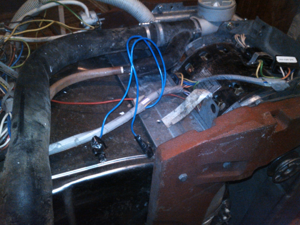

Egy kis segítséget szeretnék kérni, egy nem mai darab hajdú energomat mosógép bekötéséhez. A mosógép szét lett szedve valamikor régen egy ismerősnél és most ösze kellene rakni de két kék vezetéknek nem találom a helyét (fotón) Másik kérdés mi a mérete az ékszíjjnak?
(#) botesz válasza tvibi hozzászólására (») Nov 24, 2012 /
A két vezetékre egy 16 mikrofarádos kondenzátor megy.
(#) palko0125 válasza tvibi hozzászólására (») Nov 25, 2012 /
Az ékszíj mérete pedig 1175x10.
