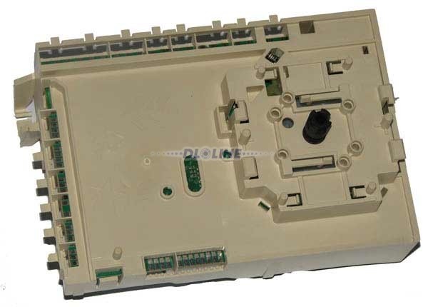

(#) Clyde8821 hozzászólása Jan 8, 2013 /
szep jo reggelt mindenkinek,van egy Wwhirlpool FL 5085 AA800 as mosogepunk,az este kiegett a vezerlo panelben ket kis ellenallas, az egyikbarn fekete piros aranyozott szinekkel es r7 esnek van jelolve, a masik viszont porra egett, ez mellett egy kek szinu ellenallas van es vele parhuzamosan helyezkedik el ami kiegett ez viszont r26 nak van jelolve,na viszont ezeket hogy tudnam megvasarolni vagy mas alkatreszbol atultetni ebbe?kepet nem talaltam a panelrol csak igy
(#) VIM válasza Clyde8821 hozzászólására (») Jan 8, 2013 / 1
Szia! Nem ismerem ezt a típust és a tápegység részét sem de azt kellene lefotóznod és megmutatni, mert nekem is így tudott segíteni a Tibor. ITT kezdődött a kálvária ezzel a géppel és "teljes sötétségével", de hála a Tibor segítségének meg tudtam javítani. Ha ellenállás érték hiányzik azt a tápegység ismeretében lehetne beazonosítani, milyen felépítésű. Ha megnézegeted a képeket erről a javításról, hasonló feladat vár rád is. A Whirlpool-ok már csak ilyenek, de mégis jók!
