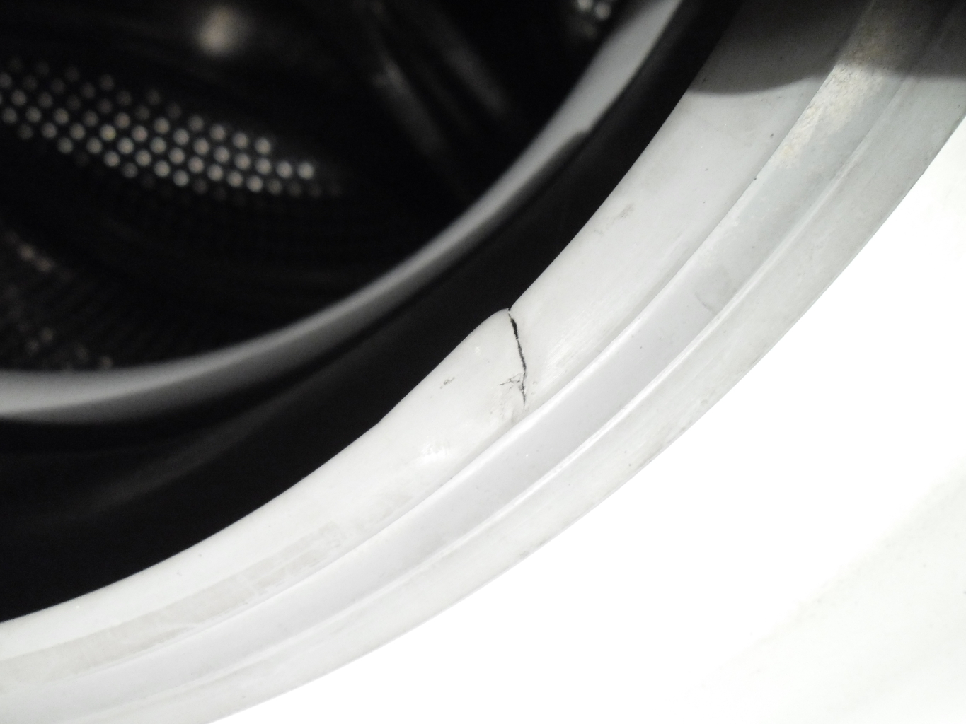

Üstszájgumi alul ahol az üvegajtóhoz ér, kb 5-6 mm hosszan berepedt függőlegesen, így egy mosás alatt kb 1 dl víz csöpög ki. Meg szeretném menteni, mivel tudom megragasztani, van valakinek tapasztalata? Szilikon, uverapid, epoxi ragasztó, de visszaolvastam aki gumishoz vitte vulkanizáltatni. Előre is köszönöm a segítséget.
(#) lukovicsek válasza macibcs hozzászólására (») Márc 4, 2013 /
Én ithon bicikliragasztóval szoktam beragasztani, amihez nyersgumi folt is jár, ha jól rárakod akkor örök élet, csak nem tudom hogy Magyarországon árulnak e ilyet.
Üdv. Laci!
(#) maria1982 válasza macibcs hozzászólására (») Márc 4, 2013 /
Ha kemény a gumi akkor nem sok értelme van a ragasztásnak. Ha még puha akkor én nitroval letakarítom, majd fbs-el be ragasztom, illetve egy méretre vágott műszálas ruha foltot ( otthonkából kivágva ) szoktam rá illeszteni. Majd ezt az egészet ismét bekenem fbs-el. Nagyon jól bírja.
(#) macibcs válasza maria1982 hozzászólására (») Márc 4, 2013 /
Puha még nincs megöregedve. Ez jól hangzik, de csak nagyon vékonyan gondoltam kívülről, mert ha "puklis" a folttól, akkor nem illeszkedik az üvegajtó és akkor ott vagyok, ahol a part szakad. Bírja a hőt (60 néha 90 fok) a szilikon?
Szerintem egyikünk sem olvasta el pontosan amit irtál, ha ott van pont ahova az üveg záródik akkor a legbiztosabb az ha átforditod az egész gumit hogy felülre kerüljön.

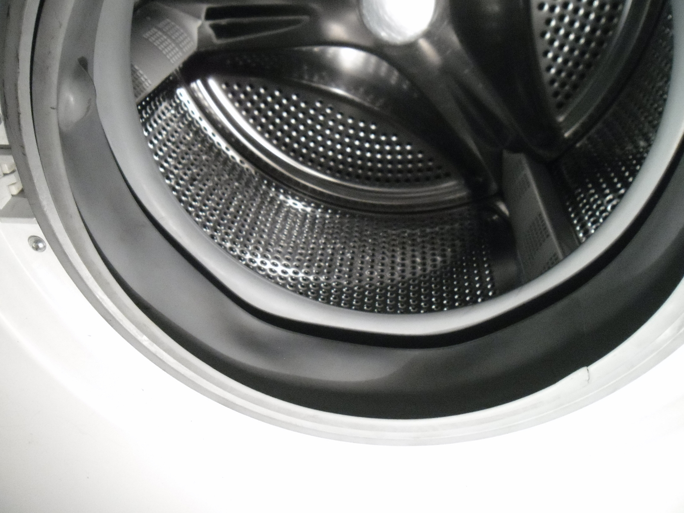

(#) macibcs válasza lukovicsek hozzászólására (») Márc 4, 2013 /
Az átforgatáson túl vagyok, maximum a képen látható pontig forgatható, mert felülről is engedi be a vizet eredetileg, most kb. 9 óránál. Így is szivárog, mert magasabbra tölti a vizet. Vissza akaram forgatni eredeti pozícióba, mert mindenféleképp ragasztani kell, csak kérdés volt a mivel is csináljam.
Az a baj hogy a gumi ezen részének elég erősen kell tartania és kellő képpen nyullania az ajtó formájához, minden képpen belülről kell ragasztani vagy fbs-sel vagy ha van akkor akvárium ragasztóval csak előtte nagyon jól meghorzsolni a ragasztandó részt smirglipapirral és jó vastagon tenni a ragacsból belülre, egy ideig biztos elmegy még.
Csak be ne zárd ragasztás után rögtön!!
Akkor kívülről nem is tennél semmit, hogy jól feküdjön az ajtóval. Belülről és a résbe tenni csak FBS szilikont.
Gondoltam rá
(#) palko0125 válasza macibcs hozzászólására (») Márc 5, 2013 /
Én az ilyet próbáltam sok mindennel, de nálam a legjobbnak a tip-top folt pillanatragasztóval felragasztva vált be. Nagyon jól tart, és azóta sincs gond vele.

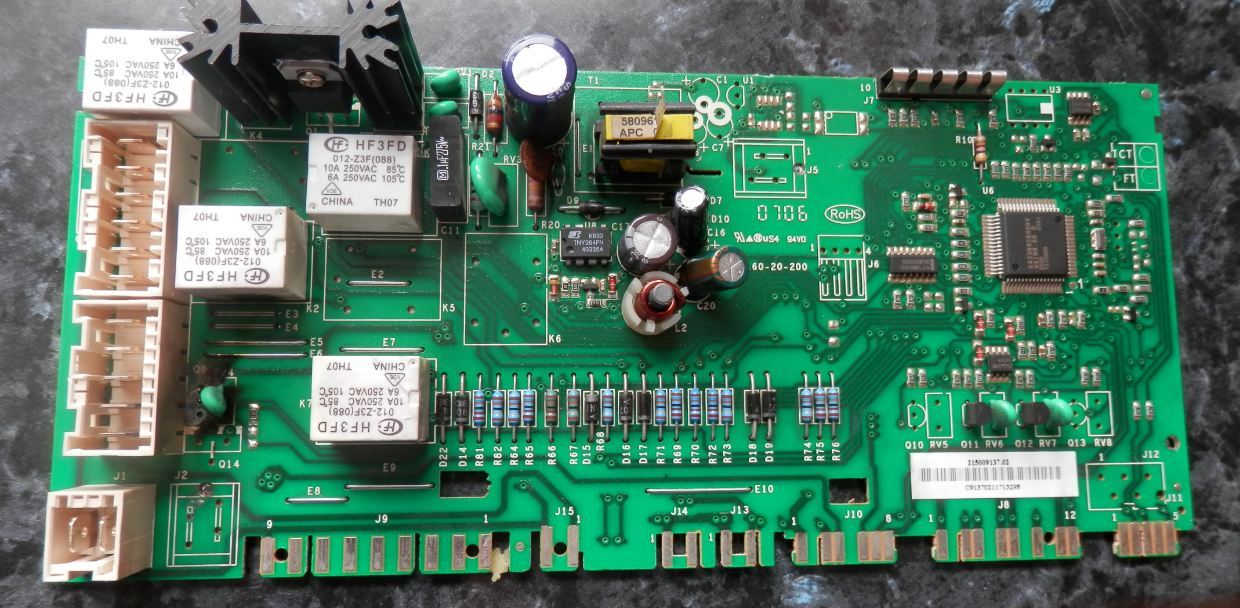

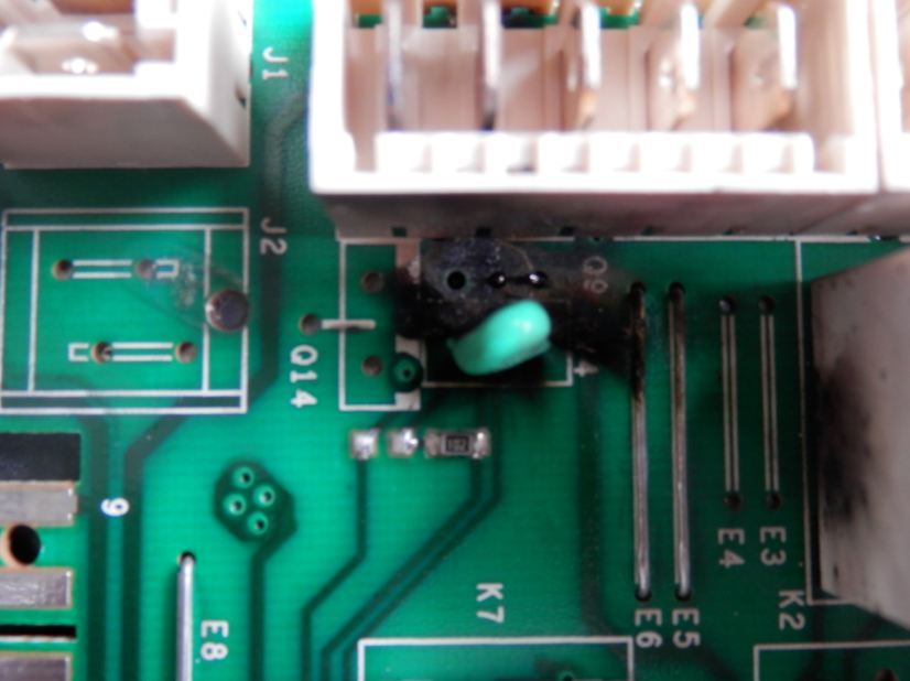

(#) chromemisi hozzászólása Márc 9, 2013 /
Helló mindenkinek, meg lett a ludas hogy mi vált füsté de azonosítani kellene, mert én nem tudom. Ezt lehet házilag orvosolni alkatrész utánpótlással vagy szakembert kell keresni, esetleg siófokon vagy ezen a környéken tudtok e ajánlani valakit, előre is köszönöm.

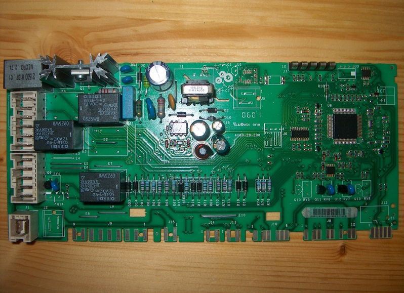

(#) chromemisi válasza chromemisi hozzászólására (») Márc 9, 2013 /
Találtam olyat amin ez az alkatrész még a lapon van így talán valaki tudja azonosítani.
(#) lukovicsek válasza chromemisi hozzászólására (») Márc 9, 2013 /
A másik végébe a panelnek van még két ugyan olyan, olvasd le róla az adatokat és irány a bolt, csak figyelj oda hogy hogy forrasztod bele, a domboru része kerüljön a csatlakozó fészekfelé ami rögtön mellette van, elenőrizd a kis vékony fóliát ami a középső lábához vezet, hogy nem e égett el a tövinél, és ami a legfontosabb először cseréld ki az ajtózárat a gépben mert valószínü hogy az okozta.
