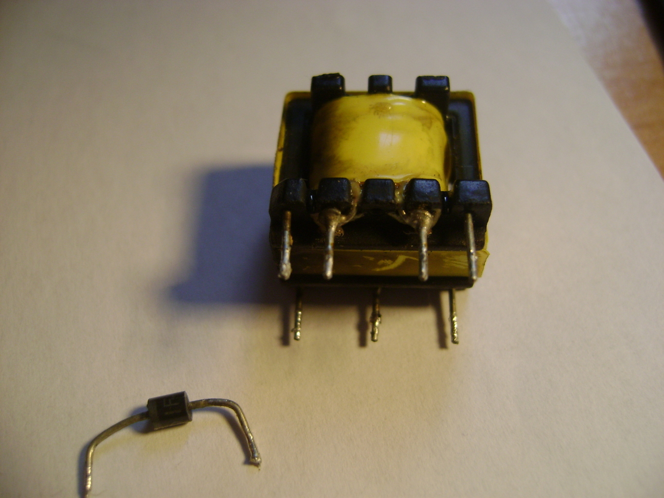

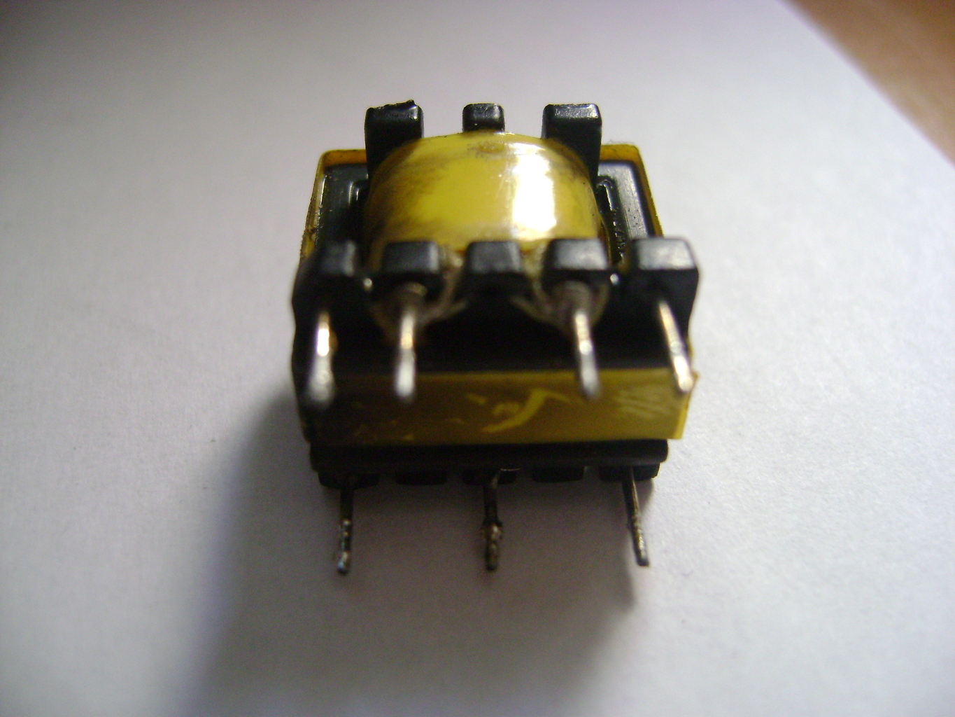

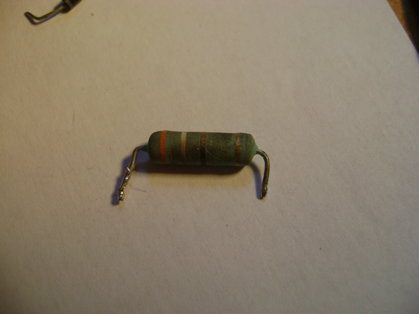

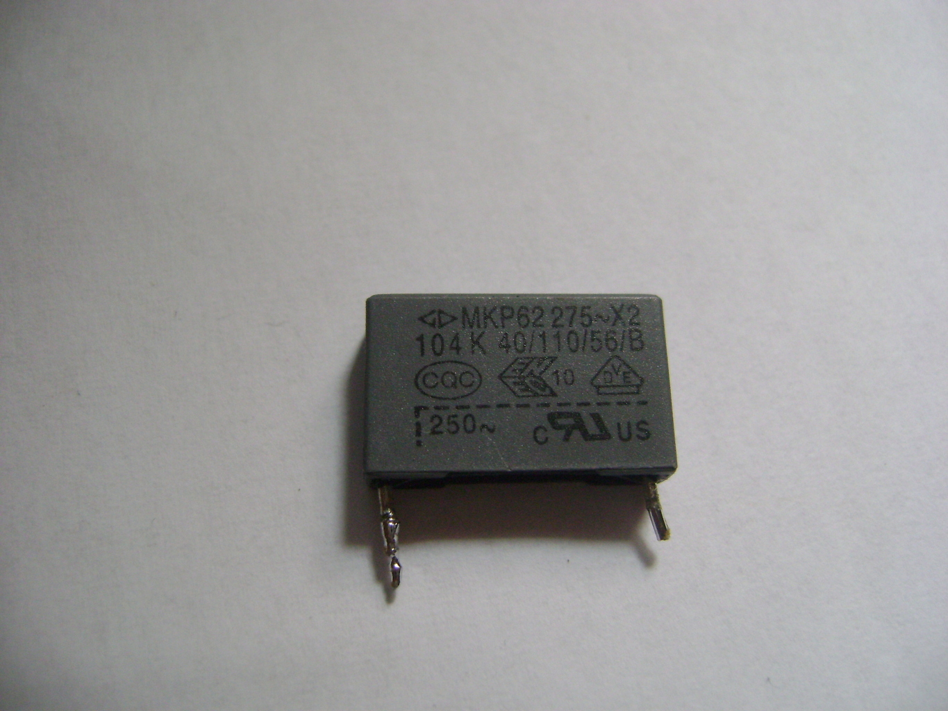

(#) geza86 hozzászólása Márc 16, 2013 /
Szevasztok!
Egy Zanussi ZWG 1100M mosógép elektronikában lakó alkatrészek beazonosításában és helyettesítőjében kérnék segítséget!
Dióda: 1F4G
Tekercs: BMEE16
Kondenzátor: 471K, 104K
Ellenállás: elméletileg 3,9Ohm, de mérve 4,5Ohm, hány Wattos?
Segítséget előre is köszönöm!
(#) Teaway válasza geza86 hozzászólására (») Márc 16, 2013 /
Kondenzátor: 0,47nF és 100nF

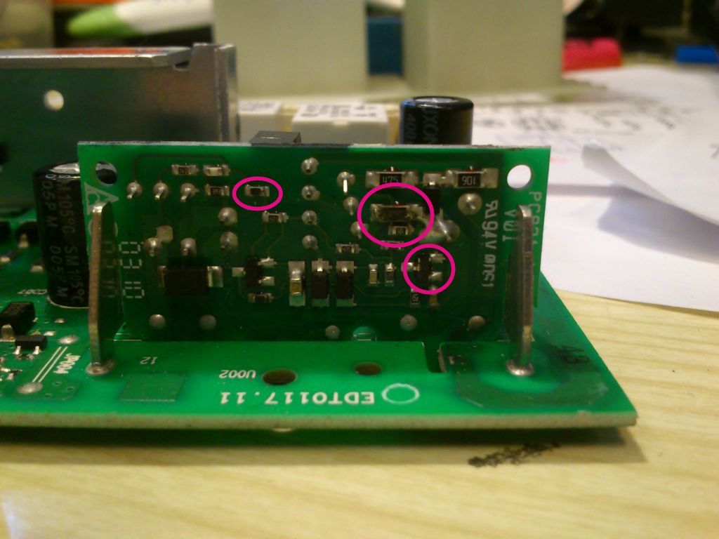

(#) palko0125 hozzászólása Márc 18, 2013 /
Egy kis segítség kellene, egy indesit vezérlővel kapcsolatban.
A képen bekarikáztam 3 alkatrészt, amit nem tudok azonosítani. Ha valakinek esetleg van egy ilyen panelja legyen szíves segíteni, hogy melyik alkatrész milyen típus.
Előre is köszönöm.
Üdv, Palkó.
