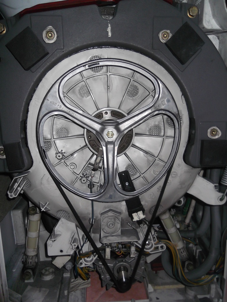

(#) drawdog válasza drawdog hozzászólására (») Ápr 2, 2013 /
Megnéztem és közben rájöttem, hogy az említett érzékelő a dob pozícióját szabályozza. Mi az amit keresnem kéne a hibakódok alapján? Hogy lehet hibakódot törölni ezen a gépen?
(#) botesz válasza drawdog hozzászólására (») Ápr 2, 2013 /
A vizszintszabályzót nézd meg.

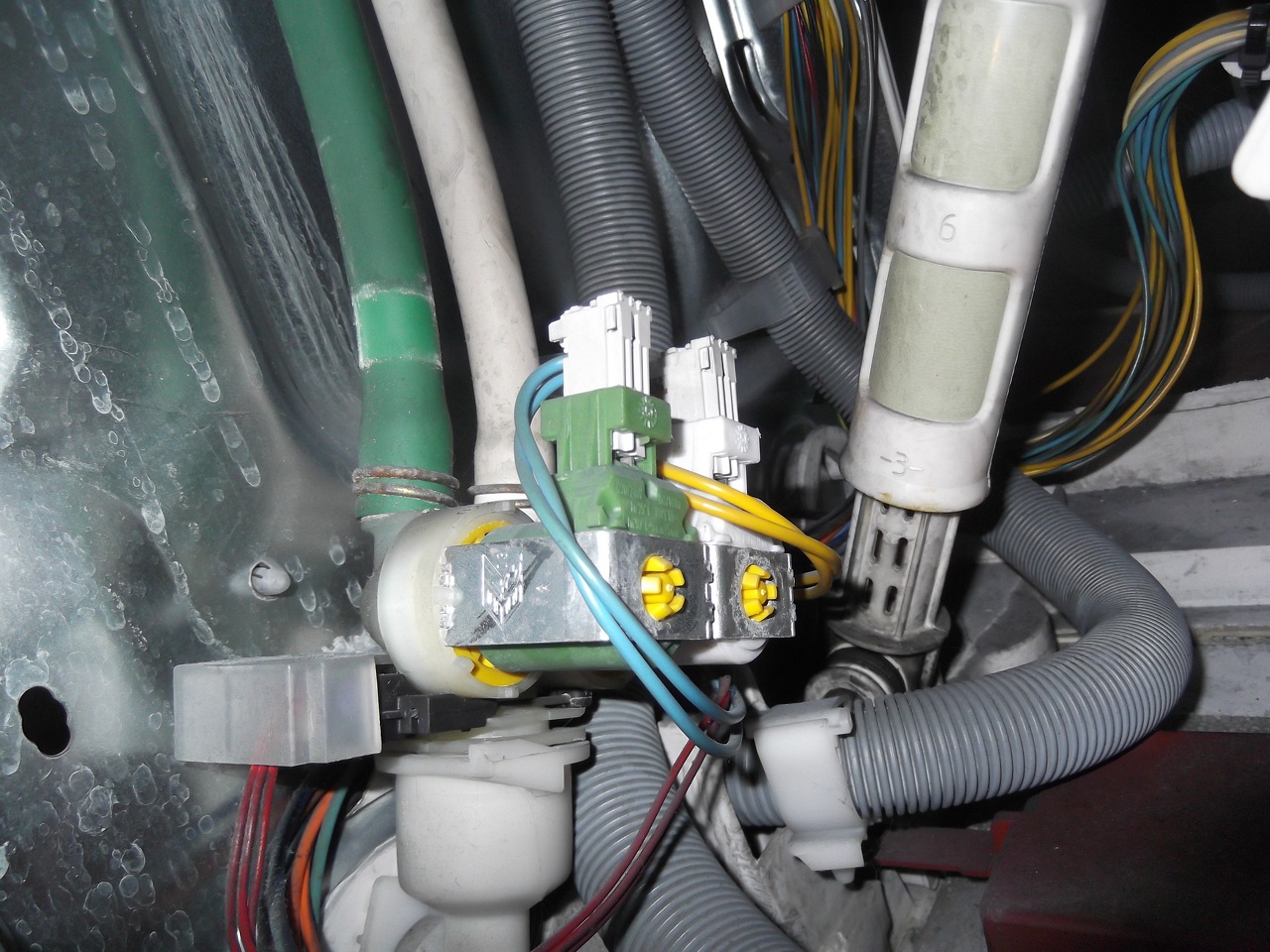

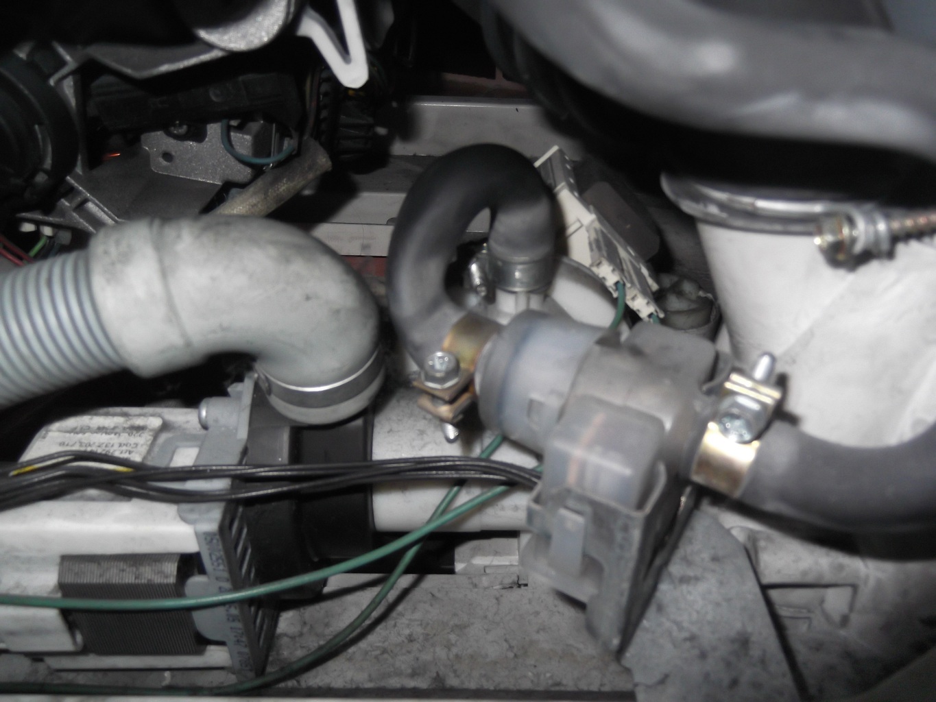

(#) drawdog válasza botesz hozzászólására (») Ápr 2, 2013 /
Melyik az, hogy néz ki? Délelőtt végigment egyszer a program, másodszorra már nem.
A hozzászólás módosítva: Ápr 2, 2013
Jesszus az AEG már a felültöltősökbe is rakott jetsystem et???A 2.kép látható a jet szivattyú(ez keringeti mosás közben a vizet)A csőbe rá van kötve egy érzékelő ami gondolom a vízáramlást figyeli.Ezt nézd meg lehet hogy a szivattyú rossz vagy pedig kevés vizet szolgáltat.A szint szabályzó a gép felső részében van egy vékony csővel és pár vezetékkel.
(#) lukovicsek válasza botesz hozzászólására (») Ápr 2, 2013 /
A mosógépekben ez általában a viz szenyezetségét szokta figyelni, elég ritkán használják.
(#) botesz válasza lukovicsek hozzászólására (») Ápr 2, 2013 /
Én azt gondoltam áramlás érzékelő de most hogy mondod már be is ugrott....ez az aqua sensor
Hát én nem mondom hogy biztos az mert tehettek bele áramlás mérőt is, ki tudja, meg kell nézni mi az szét kellene szedni kitakaritani lehet hogy el van tömődve, a csatit meg nézni nincs e oxidálva, meg amugy az NTC-t valahol meg kellene keresni mert lehetséges hogy a hőfokérzékeléssel van gond, be kell mérni, meg kell tisztitani.
Remélem az illetékes is elolvassa.
(#) lukovicsek válasza drawdog hozzászólására (») Ápr 2, 2013 /
Ha jól látom a képen a fütőszálba van az ntc.!!!
A kolléga már emlitette, ha vizmelegités közben ál le a gép akkor valahol azon a tájon kellene keresgélni először szerintem.

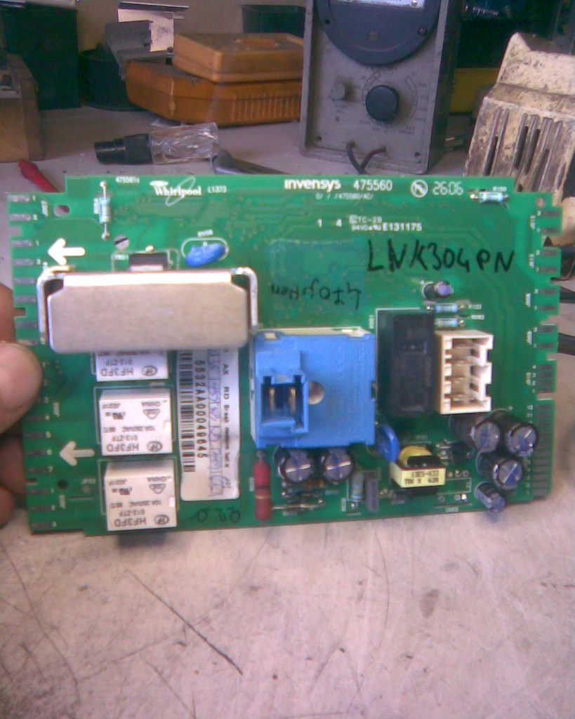

(#) xxy hozzászólása Ápr 5, 2013 /
Invensys 475560 programkapcsolót szeretném javitani az lnk304pn icelszált 22omos ellenálás 470mikrohenris tekercs is ezek kilettek cserélve de egy fél mosát sem végzet el a gép és ujra elszáltak az alkatrészek valaki udja mégis miértment megint tönkre.
(#) kadarist válasza xxy hozzászólására (») Ápr 5, 2013 /
Nyilván valamilyen zárlat lép fel abban a bizonyos programlépésben és ez teszi tönkre a tápegységet. Legegyszerűbb az lenne, ha egy hagyományos trafós, stabilizált kimenetű tápegységről próbálnád ki a vezérlőt.
(#) xxy válasza kadarist hozzászólására (») Ápr 5, 2013 /
Szia! Kellene kapcsolási rajz hogy kitudjam váltani az lnk304pn-icét.
Nem kell kapcsolási rajz, csak arra kell rájönni, hogy mekkora feszültséget szolgáltat a tápegység. Ezt a relék behúzófeszültségéből lehet következtetni, az meg rá van írva a burkolatukra.
(#) lukovicsek válasza xxy hozzászólására (») Ápr 5, 2013 /
Cseréld ki a tápban lévő összes diódát, valószinü csak annyi a baja.

(#) feri023 válasza xxy hozzászólására (») Ápr 6, 2013 /
A 4,7 µF 400V-os elkókat célszerű cserélni, esetleg ha van lehetőséged kapacitását és ESR értékét lemérni. Az ellenállást mindig azonos terhelhetőségűre cseréld. A szekunder oldalon 5V és 12V mérhető.
Üdv.: Feri
