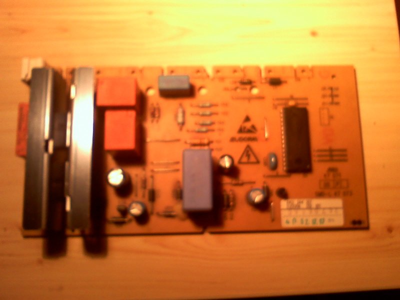

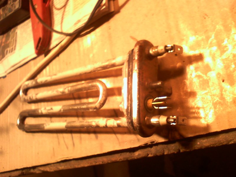

Segítséget szeretnék kérni egy eudora sparmeister 1100 as mosógépnél. A hibajelenség a következő. A mosógép mindent el tud végezni amit kell csak a vizet nem melegíti fel kellőképpen. Teljesen új a fűtőszál, fűt is de nem eleget(rövid ideig). A segítséget előre is köszönöm!

(#) imikee10 válasza Jackass hozzászólására (») Jan 27, 2010 /
Hőérzékelőt meg kéne nézni. Esetleg egy fénykép sokat segítene, hogy elektronikus vagy mechanikus vagy egyáltalán melyik gépről van szó mert ezek whirlpool, beko stb licenc alapján készülnek.
3-4 képet csinálj. Egy elég a gépről a többi a belsejéről. Ha a fűtőszálba van a hőérzékelő akkor ntc vagyis elektronikus.
Arról egy közelebbi képet csinálj!!.

(#) Jackass válasza imikee10 hozzászólására (») Jan 28, 2010 /
A vezérlőpanelhez lehet beszerezni kapcsolási rajzot? Vagy akár az egész géphez? Találtam több feliratot is a vezérlőpanelen. Csak nem tudom eldönteni hogy melyik lehet a típusszám. Amúgy most már semmit nem csinál. Motor se hajt. A fűtőszál se. Lehet hogy a programkapcsoló a baj? Ilyen adatokat találtam a panelen: AKO 47 071; SMD-L47 073; panelen lévő matricán: AKO 544 257; EUDORA 033 921; 26706360; 4002.07.97. Van még egy dolog. Lehet hogy már javítva volt vagy nem tudom de alapba egy átkötés el van csípve. Ami a vezérlő IC 2es lábára megy. Az IC-n is sok féle felirat van de nem bírtam megfejteni a típust.: ZC442237CP; AKO 451578/EUD; 0F80B; CTCTAA9720 .
Nos egyenlőre ennyi volna holnap elvileg lesz alkalmam képet is csinálni akkor majd küldök.
További szép napot!
(#) imikee10 válasza Jackass hozzászólására (») Jan 28, 2010 /
Akkor ebben német panel van.
Képet mindenféleképpen készíts mert halvány lila gőzöm sincs hogy melyik lehet benne.
Van sok ilyenem bontva pl.:siemens, aeg, gorenje gépekből. De fénykép élkül nem tudom melyik lehet benne.

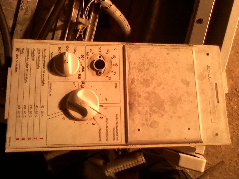

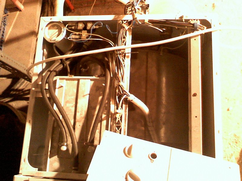

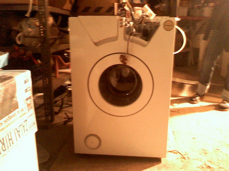

(#) Jackass válasza imikee10 hozzászólására (») Feb 2, 2010 /
Végre sikerült megcsinálni a képeket Íme:
(#) Jackass válasza Jackass hozzászólására (») Feb 2, 2010 /
És még néhány kép
(#) imikee10 válasza Jackass hozzászólására (») Feb 2, 2010 /
Egy régebbi típusú aeg-ban láttam ilyet,de már nem emlékszem, hogy melyik típusban. :S
A hőérzékelőt ellenőrizd. megméred hogy hány Kohm és elkezded melegíteni kézzel. Ha megy lefele az érték akkor valószínűleg jó. Esetleg keress rajta egy számot ami utalhat az értékére.
Utána ellenőrizd a vezetéket, csatlakozásokat.
Imi
Teljesen új fűtőszál van benne. De most már a dob se hajt. Apósjelölté a cucc és már próbálgatta szerelni és mondta h az egyik csatlakozósorban az egyik vezeték kicsúszott és nem biztos hogy jó helyre rakta vissza. Amúgy a programkapcsoló se mindíg jár. Esteleg lehet szerezni kapcsolási rajzot a masináról?:S
A kapcs. rajzot el kell felejteni mivel még a jobban ismert indesit, whirlpool gépekhez is csak esetleg bekötési vagy robbantott ábra van.
Nézd meg.
Ha a szerelgetés után nem forog a dob akkor biztos hogy rosszul lett összerakva.
A motor triacot, irány váltó relét ellenőrizd.
Ha lesz forgás utána megyünk a fűtésre.
