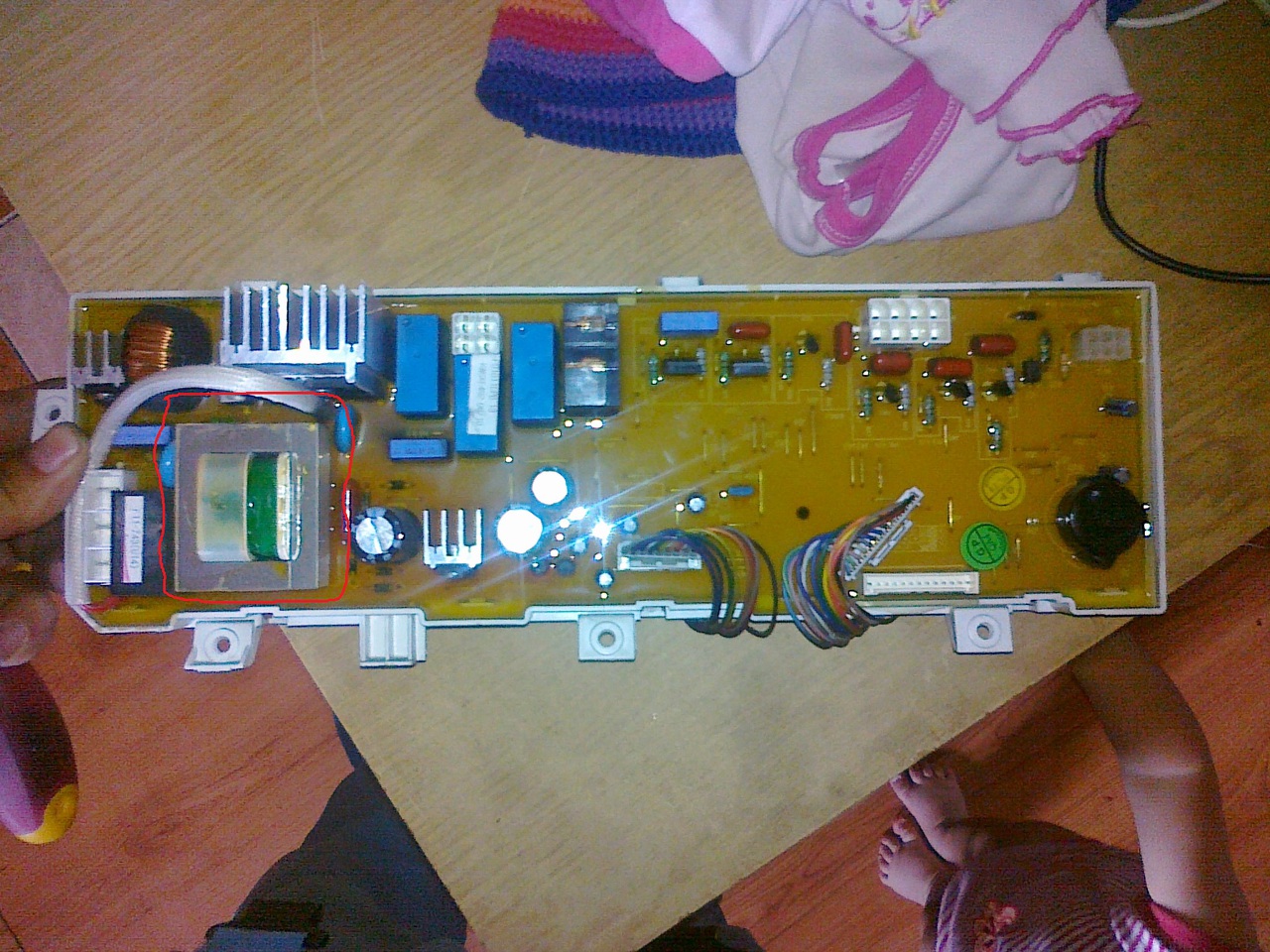

Itt a panel, a bekarikázott (gondolom ez a táp) kikapcsolt állapotban is meleg. Be tudnád jelölni légyszíves mit cseréljek.
(#) Dino71 válasza Sanyi67 hozzászólására (») Júl 26, 2015 /
Szia!Ki kell cserélni a kondenzátorokat!!! Azért mert szemre jó az semmit nem jelent.
Vagy szerzel egy ESR mérőt és kiméregeted a kondikat és ha tudod melyik rossz akkor csak azt cseréled.
(#) stevepapa válasza sanyi222 hozzászólására (») Júl 26, 2015 / 1
A "bekarikázott rész " egy trafó, szerintem bontsd ki a keretből, szikével vágd körbe és feszegesd ki, Az alján hasonló trutyi van, ha szerencséd van látni lehet, hol engedte el a forrasztás. Basszus, most látom 2 Sanyinak rossz a gépe

(#) sanyi222 válasza stevepapa hozzászólására (») Júl 26, 2015 /
Oké,megpróbálom. Ha úgy sem jó akkor jöhetnek a kondik.

Le szedtem a trutyit de a trafó lábainál minden forrasztás ép,legalábbis szemre.
(#) stevepapa válasza sanyi222 hozzászólására (») Júl 27, 2015 /
Az összes forrasztásra gondoltam Kondikat cseréld ki, a relék lábai forrasztásait jól nézd át. Nagyító sokat segít, főleg annak aki kezdő ebben a dologban. Ha a beforrasztott alkatrész lábánál halvány kör látszik azt át kell forrasztani !

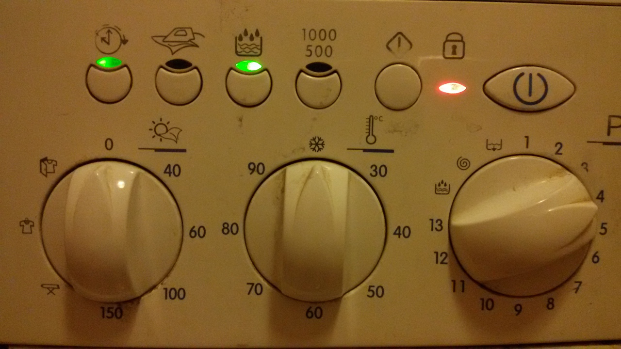

(#) Olife hozzászólása Júl 28, 2015 /
Már 2 LED villog és nem kapcsol ki a gép.Indezit WIDL 106.Vezérlő panelen nem látszik semmi - szépen megtisztítottam a szénkefe portól.

(#) botesz válasza Olife hozzászólására (») Júl 28, 2015 /
F10: Nyomáskapcsoló „üres és tele” vagy „se nem üres, se nem tele” állapotban
(Vizet nem vesz, fűtés relé 2x röviden bekapcsol, kb. 12" után szivattyú beindul, kapcsoló forog)
1,2,3/CN1, 4/J3, 5/J1 átvizsgálása
Nyomáskapcsoló csatlakoztatás átvizsgálása
Nyomáskapcsoló/CN1 folytonosság ellenőrzése
Nyomáskapcsoló csere
Panel hiba, csere vagy javíttatás

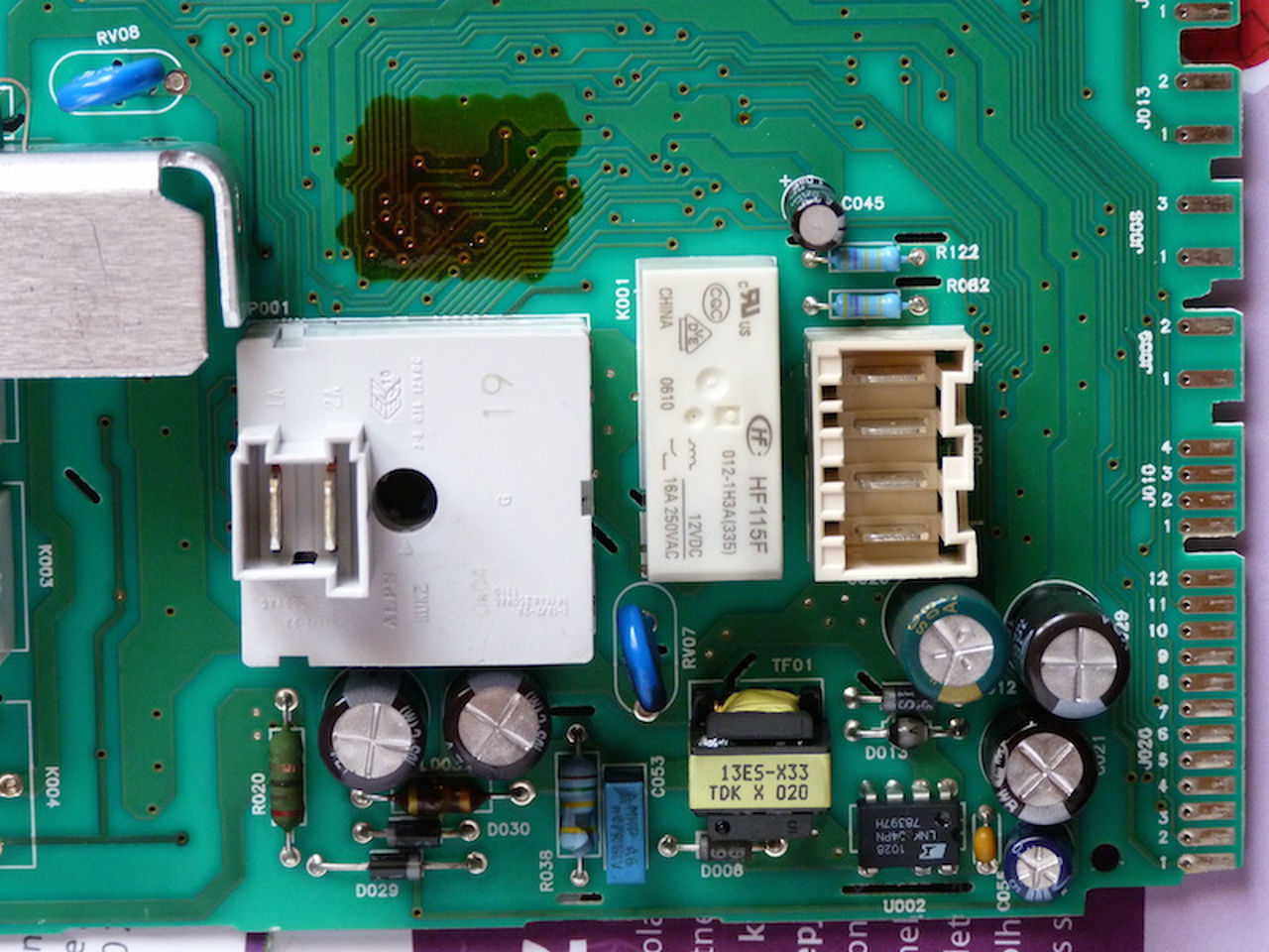

(#) zsozsoX hozzászólása Aug 3, 2015 /
Van egy whirlpool awe7109 elektronikus vezérlésű mosógépünk a mai mosásnál megadta magát. Lényegében semmit nem csinál. A táp a vezérlő panelig eljut. Valaki esetleg tudna segíteni merre induljak a további hiba keresésnél. Vagy kuka a vezérlőpanel? Segítséget előre is köszönöm.
(#) zsozsoX válasza zsozsoX hozzászólására (») Aug 3, 2015 /
A táp részen lesz a probléma az 'R020' ellenállás milyen értékű lehet? Mert szerintem hiányzik egy szín gyürű róla azon keresztül megy a 230volt a diódákra.

(#) maszek0005 válasza zsozsoX hozzászólására (») Aug 3, 2015 /
Szia! Tipikus (http://www.hobbielektronika.hu/forum/getfile.php?id=260224s) Whirpool Táp hiba. Az R020 ellenállás az egy 22 ohmos, ha az emlékeim nem csalnak. R020, D029, D030, a D030 felett levő mikróinduktivitás, valamint az LNK 304- es táp Ic szokott lenni a ludas. Az LNK 304- es helyett javasolom az LNK- 306- os beépítését. A 306- os jobban terhelhető. De viszont egy pár oldalt visszaolvasva a fórúmon, konkrét alkatrész értékekkel van leírva számos eset. Mostanában nem volt nálam ilyen panel javításon, így most az alkatrész értékekért, valamint a táp rajzáért fel kell túrnom a műhelyt. De amint megtalálom, újra fel fogom ide tölteni. Tisztelettel: Jani.
A hozzászólás módosítva: Aug 3, 2015
(#) maszek0005 válasza maszek0005 hozzászólására (») Aug 3, 2015 /
Szia. Itt a fórumon a 322.-ik oldaltól találsz javítási tippeket, meg alkatrész beszerzési lehetőséget is , ezzel a táp hibával kapcsolatban. Szerintem jobban jársz, ha egységcsomagot rendelsz, és az alkatrészeket abból cseréled. Tisztelettel: Jani
