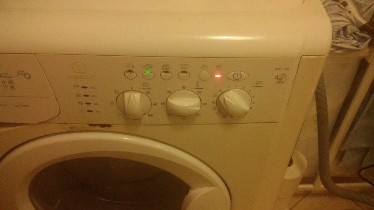

(#) Olife hozzászólása Júl 25, 2015 /
Szeretném kérni a szakik véleményét!
Indesit 106 WIDL hibakód.Mire utal?
A gép nem áll le vagy véletlenszerűen beindul kikapcsolt állapotban is.A piros LED nagyon gyorsan villog a zöld másodpercenként egyszer.
Előre is köszönöm.

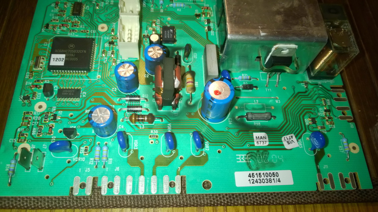

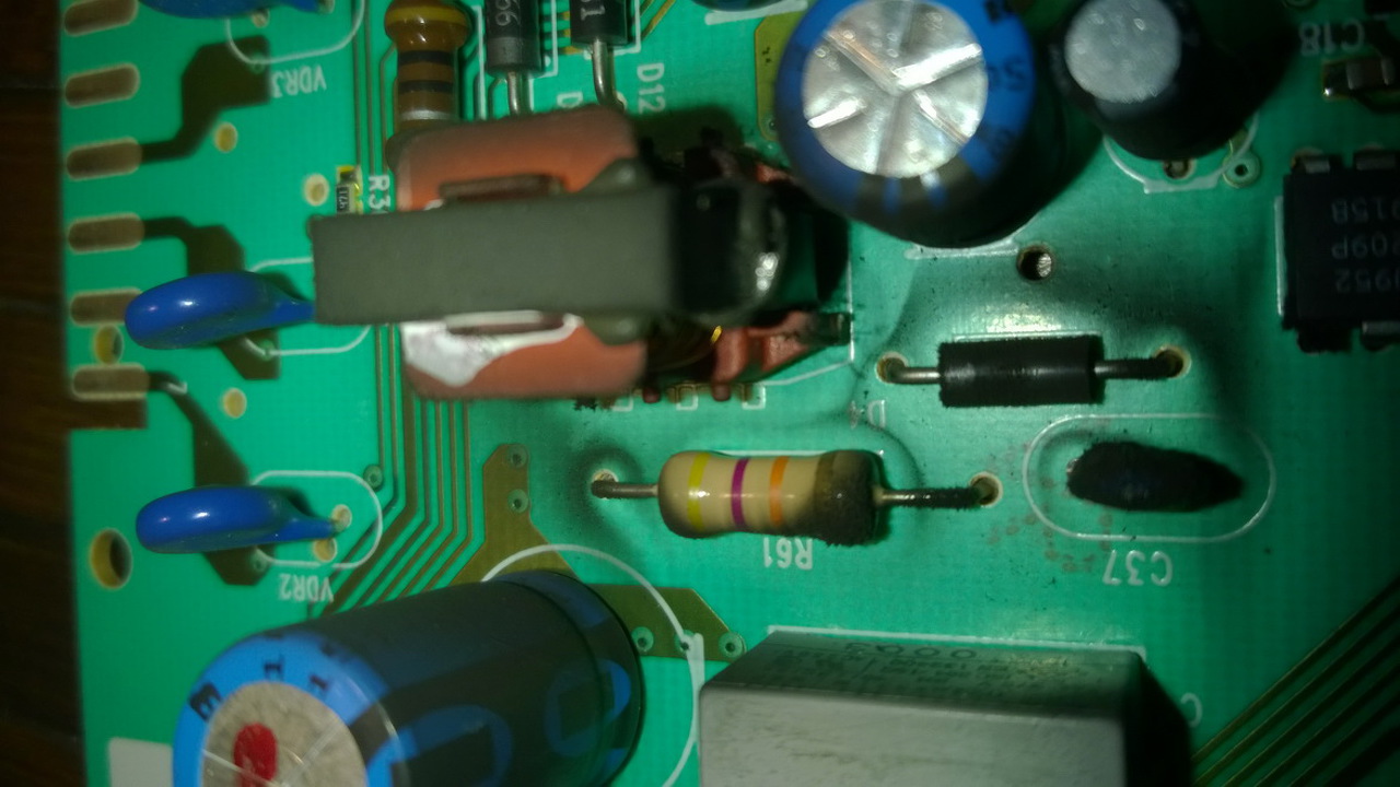

Segítségeteket kérem! Mosógép AEG öko lavamat 70630
Magán és márkaszervíz volt nálunk, de a max annyi volt, hogy az E35-re tisztítófolyadékot adott.
Olvastuk a fórumot, hasonló hibánk van, gyakorlatilag lényeg a nehezen kiszámítható problémák előfordulása.
Vagy nem indul el, vagy mosási program közben nem lép tovább, csak mos folyamatosan, de van, hogy kb. 10 perc múlva tovább lép.
teszt után hibaüzenet E35
Végülis minden működik rajta, csak a gép mégis rosssz.
Amire úgy tűnik mégis javulhat a helyzet
- mozgatás, a gép billegtetése
- pihentetés
(1 hét után után 10 program lement hibátlanul)
A gépet már szétszedtük, kitisztitottuk a járatokat, most cseréltük a vizszintszabályzót gyári újra.
Amíg az alkatrész megjött, pihent egy hetet, mosott 10 programot, aztán egyre hülyébb lett.
Alaplapot megnéztem, itt ott füstösnek tűnik, kondik nincsenek felpúposodva, az ellenálás lábainál látszik feketedés
ami a közelről szőrősnek tűnik. (Képek)
Merre induljak?
(#) stevepapa válasza Sanyi67 hozzászólására (») Júl 26, 2015 /
Mint, minden elektronikusan vezérelt gépnél, itt is a táppal kell kezdeni. Kondikat cserélni, hagyjuk már ezt a "púpos kondik " netes diagnosztikát Egy kondi akkor is lehet rossz ha nem hasonlít a " notredámi " toronyőrre . A felsorolt problémák is erre engednek következtetni, valamint forrasztási hibákra. Ami nem feltétlen csak a vezérlő lapon lehet, célszerű a proci lábait átforrasztani. Az ebben is használt proci kivitele hajlamos, hogy hangyalábai eltávolodjanak a nyáktól. Erős nagyítóval lát, hatóak is általában, ha nem akkor is célszerű átforrasztgatni.
