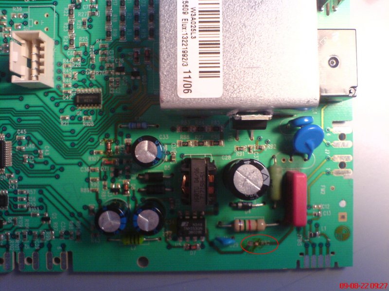

electrolux ewt 1016-ban van. nem relé és forgó kapcsoló között. De valóban nem hiába hibásodott meg, oka sajnos jól ismert, sikerült egy rövidzárat aplikálnom, de még reménykedem, hogy csak a tápja adta fel a harcot. Az R82-ről viszont lefüstölt minden felirat, de az is elképzelhető, hogy 0 ohm. Mellékelek egy képet.

Nagy valószínűséggel a tápvez IC is megadta magát, az cserés lesz biztosan. Rajzot csak az EWM 1000-esről sikerült szereznem, de az ottani R82-nek semmi köze az ezen lévőhöz.

Az az ellenállás a táp IC-re megy? Melyik lábra? Van itthon ilyen panelom itt van előttem, csak nem ez a verziójú.
üdv: Zoltán

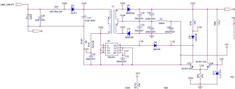

(#) hop válasza zoz11 hozzászólására (») Aug 24, 2009 /
A primer oldal egyik ága és a +5V között nagy valószínűséggel. A fólia befut a tápvez IC alá, de annak is az összes S lába +5V-on van. Onnan nagy valószínűséggel a Q4 bázisára megy.
itt egy EWM 1000 tápja. itt R144-gyel jelölik sztem.
Az előző oldalon csatolt képen be van karikázva a helye.
(#) zoz11 válasza hop hozzászólására (») Aug 24, 2009 /
Meg van, ezen a panelon ami itt van egy 1,5A-os SMD bizti van, vagyis gyakorlatilag veheted átkötésnek.
Örök hála :worship:
A sejtésem ez volt, de nem szeretnék még egy rövidzárat

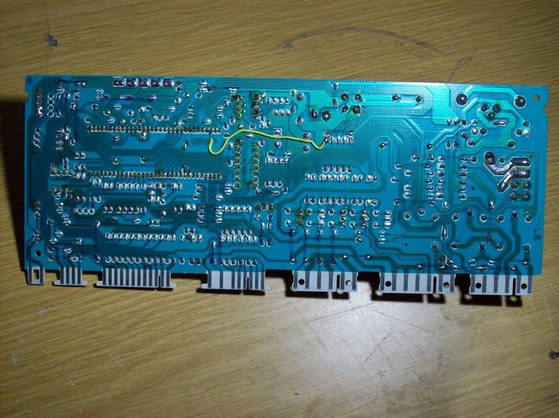

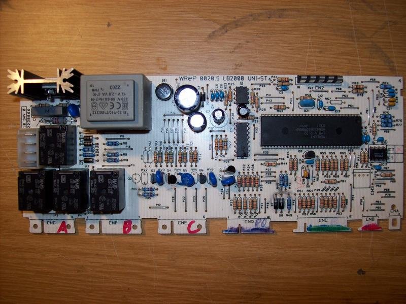

(#) m2attila válasza zoz11 hozzászólására (») Aug 25, 2009 /
Hello,
Végre sikerült készítenem néhány képet a vezérlőről.
A proci tipusát az egyik képen jól lehet látni.
Ha van valami ötleted,hogyan lehetne életrekelteni akoor szívesen várom.
