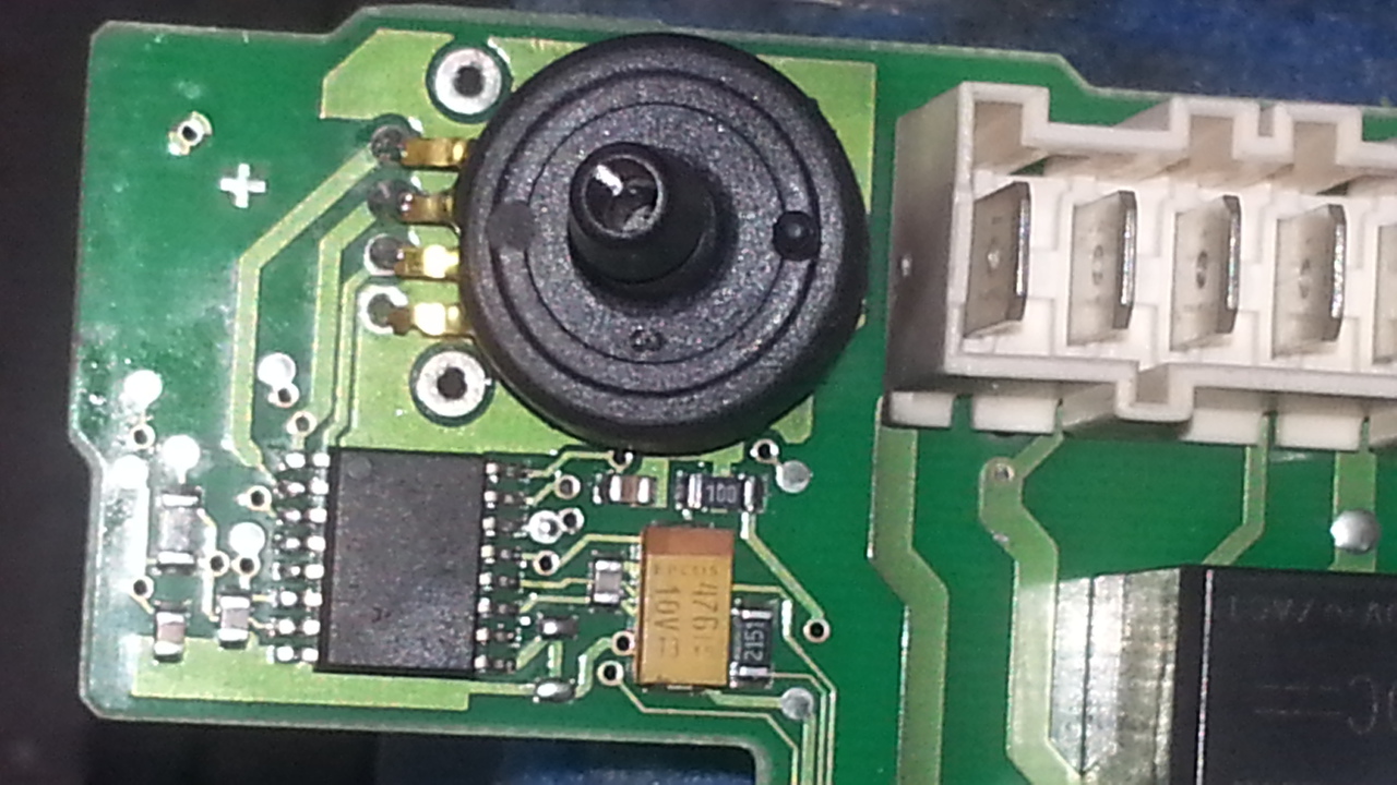

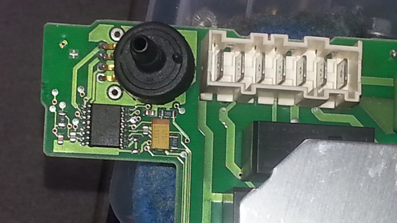

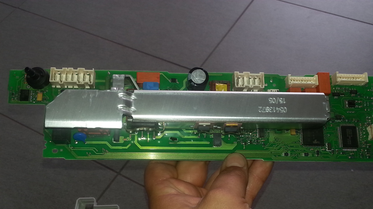

(#) botesz válasza banya012 hozzászólására (») Ápr 22, 2017 /
És leengedi a vizet?Légsűrítő tiszta?
(#) banya012 hozzászólása Ápr 22, 2017 /
Igen..
mindent vegigcsinal, csak kizárólag a centrinel szorakozik..
probaltam ugy is, hogy a szintszabalyzorol lehuzam a csovet, nem e..
de takaritasnal a lgcsabdat is mindig attakaritom, atfujok mindent..
Köztes centriket megcsinálja?
Így tudod ellenőrizni a nyomáskapcsolót:Bővebben: Link
Utáltam ezt a panelt.Ez a Miele legajja!Sztét szoktak rohadni a vezetősávok nézd meg ezen nem találsz e ilyen hibát.
(#) banya012 válasza botesz hozzászólására (») Ápr 22, 2017 /
Köszönöm szépen. .
atneztem..
sajna jelen helyzetben ennyire nem tudom a mereseket megcsinalni..
visszatettem az eredeti szintszabalyzot..
a hatter ledek pislakolnak, nem mind..
es nagyon halvanyan neha bevillan a "Dosierung pfuren" led..
az ido diszno lassan megy le.. 3-4 percenkent egy percet ugrik, kozben "igazgatja a ruhakat"
Fel nem porog,,
a koztes centriket sem csinalja..
fut, oblit.. minden van, csak fordulat nincs..
Sajna kuka a panel szerintem..
lemegy az ido "0"-a, de nem kaocsol ki, urito folyamatosan zakatol tovabb..
azert nagyon köszönöm
Bocsi erte..
Nyugodtan toroljetek majd..
kezzel ratekertem a dobra, fordulatot adtam neki..
1600-as centrin, kb 300-on vegigvitte a programot.. az ido normalisan ment visszafele..
vegen megallt, befejezte..
majd kb fel perc es a pumpa ujra indul, es igazgatja a ruhakat..
megorulok..
De annak úgy is kell működnie!!!
Mi van írva az Ende Lámpa mellé?Knitterschutz!
Dobd ki belőle a motort és jó lesz!
Ott van a knitterschutz..
de a pumpat sem allitja le..
viszont..
kicsereltem a ket motorindito relet..
igy megvan, felporog..
sok centrit vegig probaltam, porog..
de a szintszabalyzo tuti szivat..
Elinditottam egy mosast es nyakonengedi vizzel..
es ujra csak ugy indult a centri, hogy erosen szivtam a szintszabalyzot
Leállás után még sokáig szivattyúz.Főleg ha azt látja hogy víz van benne.A nyakonengedi vízzel az mennyi?Az enyém hasonló(de abba 3 panel van) az meg víz nélkül mos szinte
Normalis esetben ez is viz nelkul mos..
a sokaig pumpal, az 15 perc.. es nem all le.
viszont, pofaval vakumot kepeztem, megallt..
a nyakonengedi, az hogy haromnegyedig.. es gond nelkul rakuldte a centrit ugy, hogy meg felig volt vizzel.
A mososzeradagolon jott ki a viz..
legalabb lemosta az ustot belurol is..
ez az elektronika c vagany..
van lent komplett masik, csak at kell vezetekelnem
Nem is ertem, hogy reggel miert nem evvel kezdtem.
sporoltam volna 8 orat az eletembol..
Valószínűleg csak a szenzor rossz a panelon cseréld ki.Könnyebb 4 lábat forrasztani mint átvezetékelni.Szerintem annak más baja nincs.
(#) banya012 válasza botesz hozzászólására (») Ápr 23, 2017 /
En is igy gondoltam..
de sajna nem oldotta meg a nyugom
Szerintem itt, az ic-vel lesz gond..
de majd holnap..
