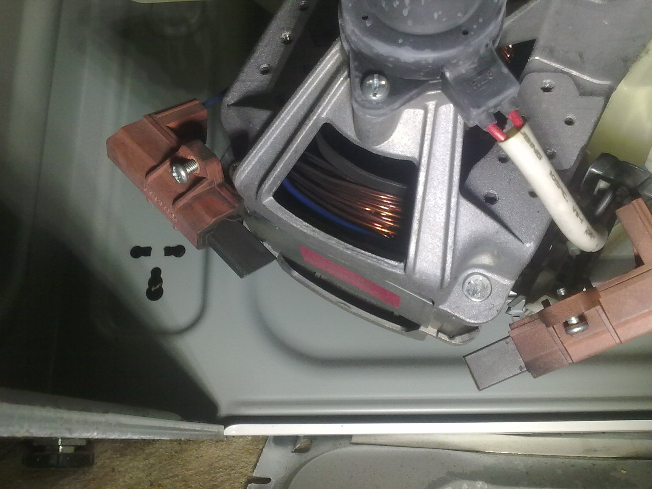

Igen, kimértem. A többinek kutya baja. Egyébként, ha nem mondod, hogy fújjam le, akkor a trafóra gyanakszom és hagyom a fenébe. Laikusként félelmetesnek néztem.
Nagyon kíváncsi vagyok, hogy tényleg csak ennyi a probléma forrása. Holnap kiderül.
(#) uniman válasza Witl 106 hozzászólására (») Máj 7, 2017 /
Ha, kimérted, akkor...
Bár a többi elkót is kicserélheted, abból nagy baj nem lehet.
Az a fekete lerakódás a szénkefe kopásából származó por...
A hozzászólás módosítva: Máj 7, 2017
(#) maszek0005 válasza Witl 106 hozzászólására (») Máj 7, 2017 / 1
Nézd meg a trafó melletti táp ic típusát is, mert kondi hiba esetén 98%- ban azt is cserélni kellett.

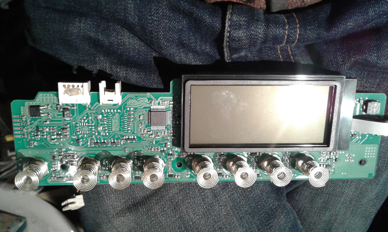

Öcsémék gépe beadta magát.
Siemens d12.52
Bekapcsolásra csak a háttér világítás megy, de semmire sem reagál, kijelzés nincs.
Szétszedtem, átnéztem, kontakt hiba nincs, smd biztosítékok rendben.
Valaki tudna tanácsot adni,hol keressem?
Vagy kijelző vezérlő panel kuka? Vagy az egész?
Zoli

Délután elballagtam a boltba és megvettem az elkot. Azt az egyet, ami rossz. IC-t nem árultak, kimaradt. Az imént beforrasztottam a panelba és elindítottam egy szivattyúzást, rendben lement. Aztán egy centrifugázást. Szintén gond nélkül lement. A mosás próbát hétvégére toltam vagy ha lesz időm, előbb megejtem. Utána jelentkezem a fejleményekkel.

(#) merciabc válasza merciabc hozzászólására (») Máj 9, 2017 /
Ez a Siemens kijelző panel.

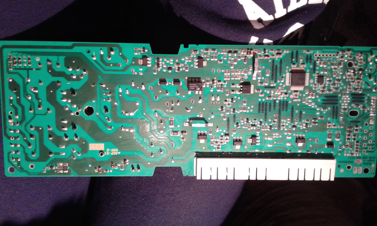

(#) merciabc hozzászólása Máj 10, 2017 /
És ez a siemens d 12.52 vezérlő panel.
A hozzászólás módosítva: Máj 10, 2017
(#) merciabc válasza botesz hozzászólására (») Máj 10, 2017 /
Minden gomb kombinációt végig próbáltam, de semmi.
A kijelző és a gombok is ugyanazon a panelon vannak.
(Fentebbi kép)

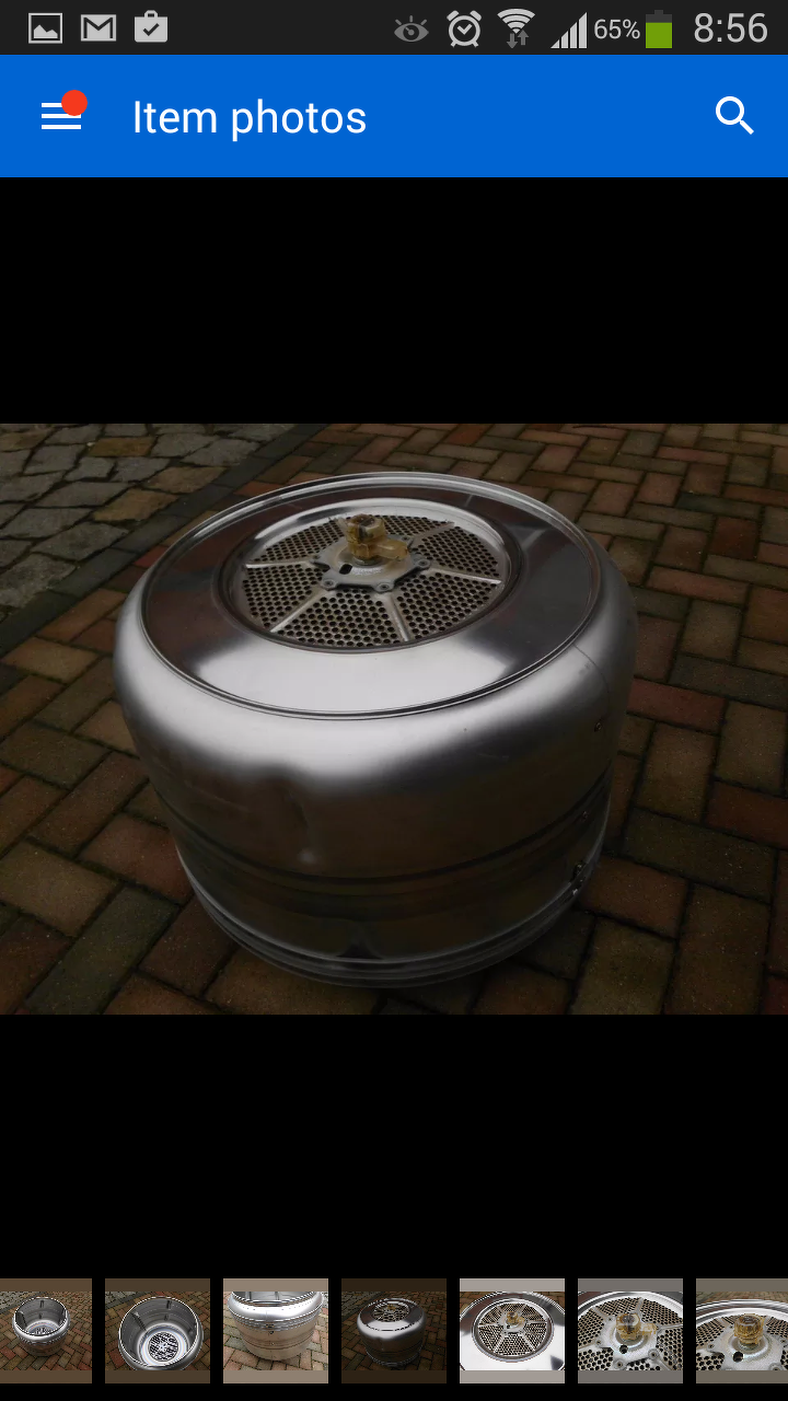

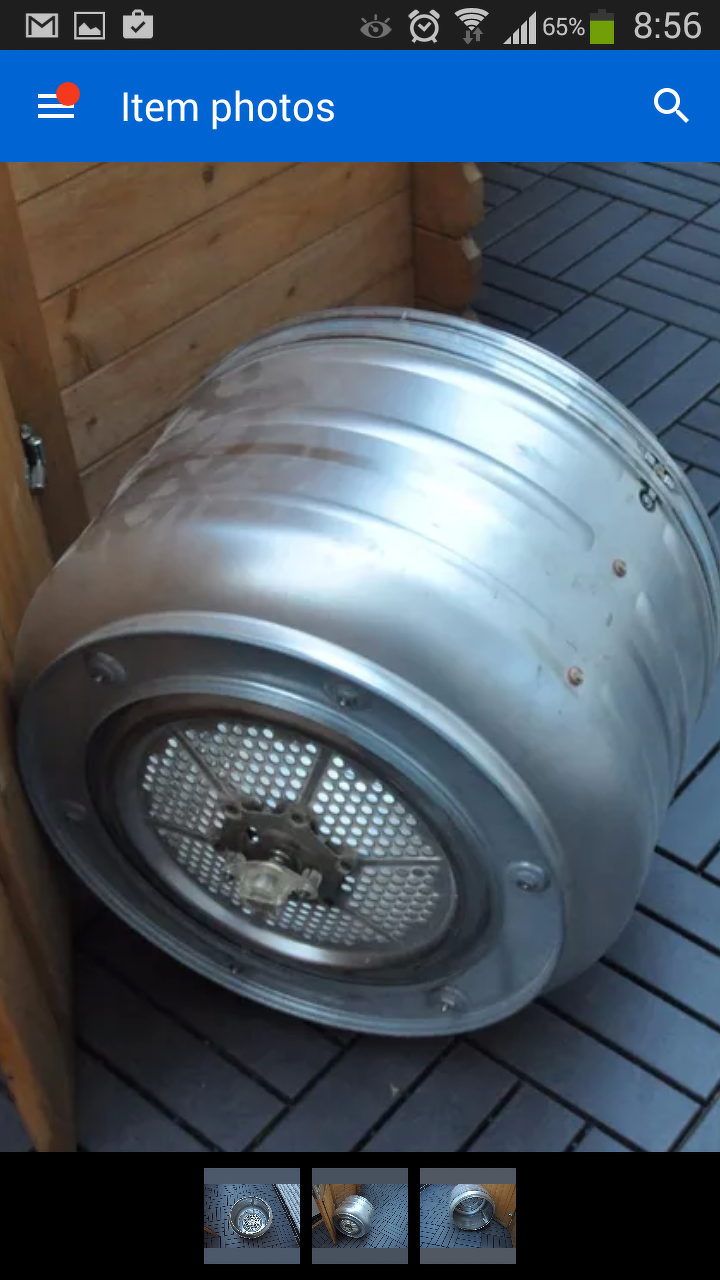

Miele szaritogep dobja egyezik e..?
Van egy regi, meg cserelheto hatsoval, es az ujabb nem cserélhető popsival rebdelkezo..
ennek a kettonek a merete egyezik, vagy nen.
halas koszonet..
(#) banya012 válasza banya012 hozzászólására (») Máj 11, 2017 /
Kerdesemre a valasz..
sajna nem.
az osszes tobbi, utanna levo megegyezik..
a "mehlepeny" dob helyere be lehet tenni egy novotronic dobot, gond nelkul..
de a fenti ketto nem varialhato..
csak, ha valaki ebbe belecsuszna..
