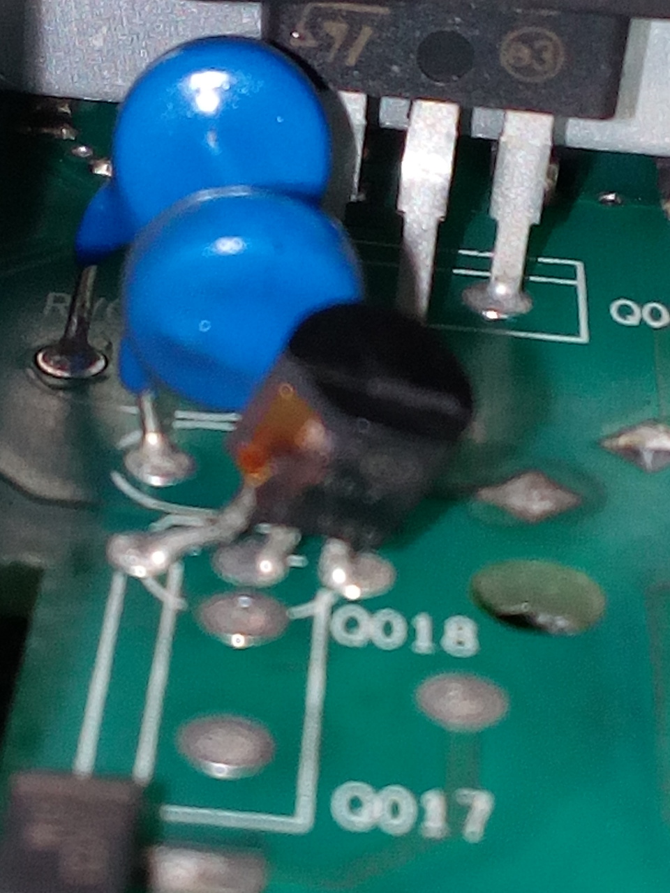

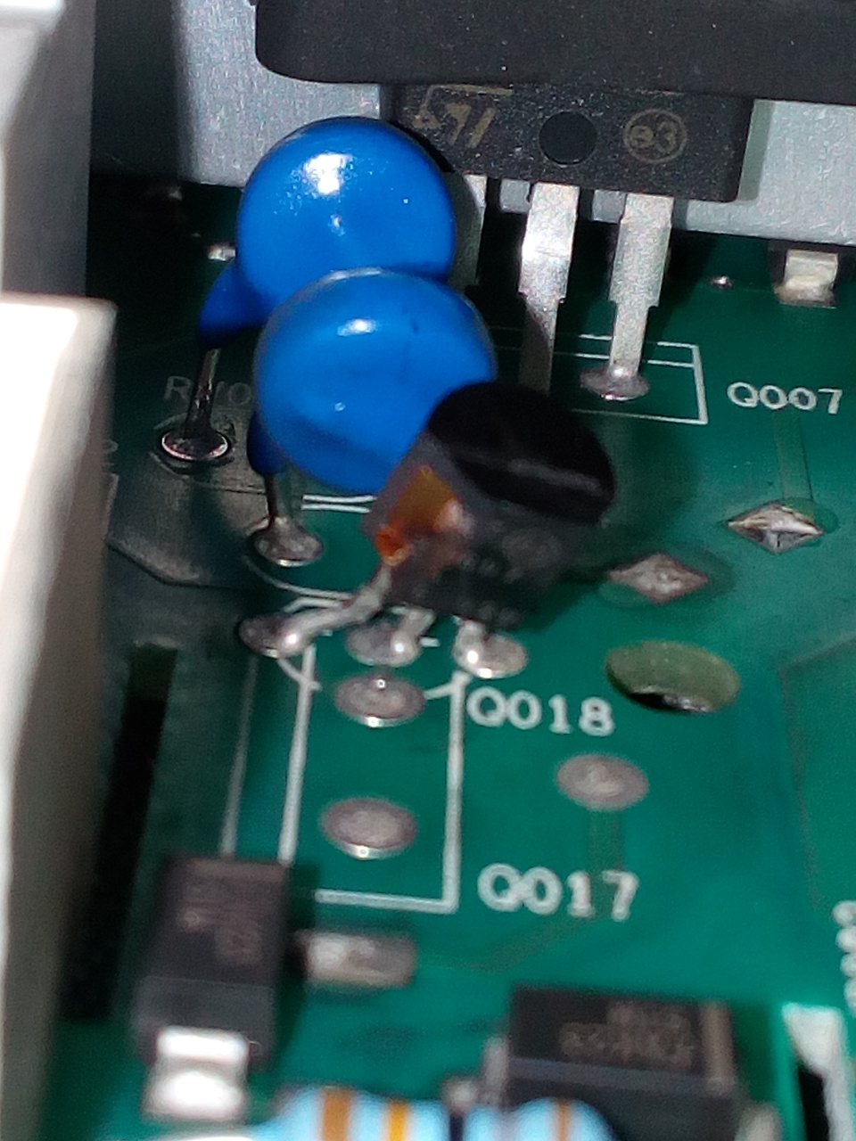

(#) Atti128 hozzászólása Máj 19, 2017 /
Sziasztok! Ez a panel egy Indesit Iwsd 4105-ös gépé. Szénkefét cseréltem mert kopott volt illetve a szénkefe tűzősaruja kontakt hibás volt. F01 hiba kód volt előtte is de sajnos utána is.
Megnéztem a panelt és látom hogy az a "valami" eldurrant.
Kérdésem hogy mi ez?
Mosógépekhez konyítok valamit de az ilyen szintű elektronikához sajnos nem.
Köszönöm: Attila
(#) botesz válasza Atti128 hozzászólására (») Máj 19, 2017 / 1
Ez egy triac.Ha jól emlékszek Z0107 vagy valami ilyesmi.
(#) stevepapa válasza Atti128 hozzászólására (») Máj 19, 2017 /
Valószínűleg a szivattyú triakja
