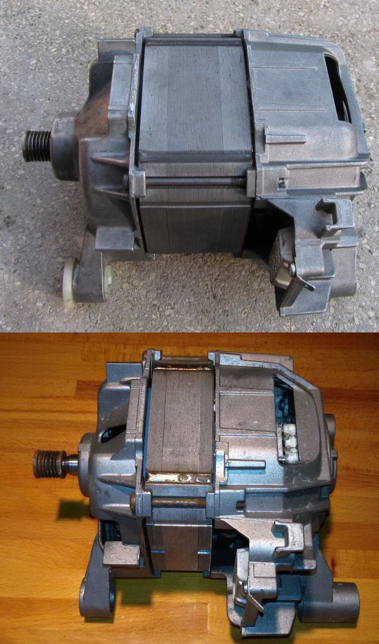

(#) uniman válasza botesz hozzászólására (») Máj 26, 2017 /
Azért a szíjtárcsa átmérő és csatlakozó egyezése nem biztos, hogy elégséges!
Remélem a csatolt fotómon látod a "lényeget"...
(#) botesz válasza uniman hozzászólására (») Máj 26, 2017 /
Az alsó 6 vezetékes a felső pedig hét...
Valamint a szíjtárcsa sem egyforma...
(#) Tityi válasza botesz hozzászólására (») Máj 29, 2017 /
Szia Botesz és Uniman!
A felső,azaz a 6 vezetékes motort veszem meg. Köszönöm a hozzászólásotokat!

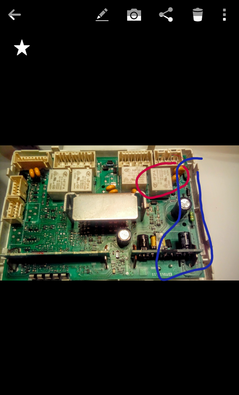

(#) sisa333 hozzászólása Jún 4, 2017 /

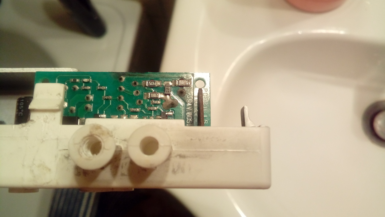

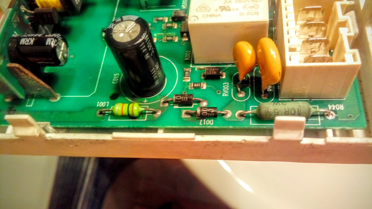

Üdv mindenkinek. Kis segitségre lenne szükségem, Indesit IWC 6103 tipushoz. Olyat csinál hogy elindítom a programot, elkezdi beengedni a vízet kb1-2 másodperc után megáll és semmi. Kihúzom a konnektorbol bedugom és ugyanez van de több vizet enged be ha tovább van kihúzva hagyva. Ha igy eléri a vízszintet akkor elindul forog az első megállásig utána kattan egy relé de semmi. A képen a pirossal jelölt relé kattan olyankor és fényesen villan a belseje a kékkel jelölt rész meg be volt feketedve olyan kormosra. Ezt a relét tudja valaki hogy miket vezérel?

(#) palko0125 válasza sisa333 hozzászólására (») Jún 5, 2017 /
Szerintem első körben cseréld a tápegység elkoit. A tápegység az első képen jobb oldalon függőlegesen álló kis panel. Van a másik függőleges panelon egy 10µF-os smd kondi. A 3,3V-os stabilizátor után. Azt is cseréld, mert tud okozni galibát.
Üdv, palkó.
