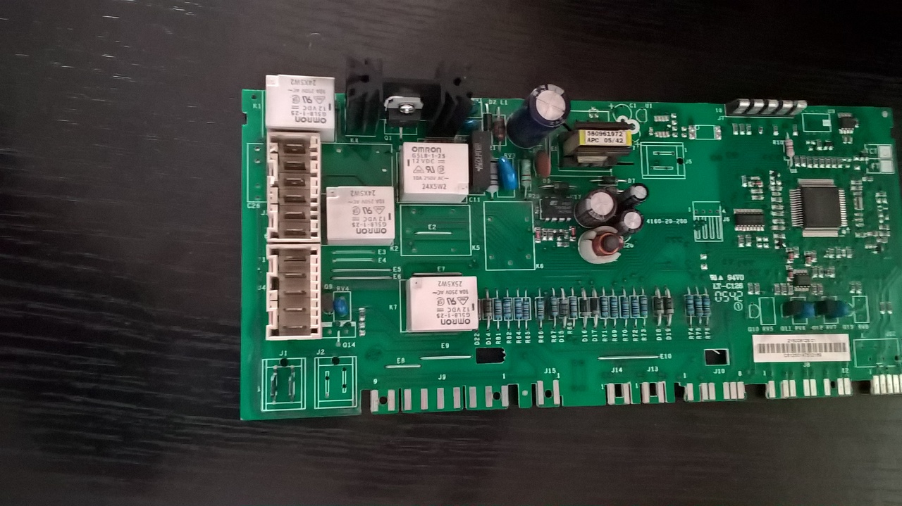

Lehet csak nekem új, de mint érdekesség megosztom veletek. Tegnap volt dolgom egy “Indesit” géppel, ami, ahogy a képen is látszik full whirlpool. Nem tudom ez a két márka hogyan jön össze, de domino vezérlő van benne stb stb.
Ha valaki összeakad egy ilyennel, úgyis rájön.
Szóval, mint érdekesség nézzétek meg.
Üdv, Palkó.
(#) FAZ1 hozzászólása Ápr 19, 2018 /
Én csak abban érzek problémát, hogy a vezérlésben az eprom IC teljesen be van forrasztva. Miért nem lehetett valami foglalatba tenni egy klasszikus "százlábú" formájában, és ha az embernek mondjuk nem teszik a beírt (előre beégetett) program, akkor kicseréli egy másik mosógép másik ilyen programjára.
Vagy ír hozzá programot saját maga. (pl. hosszabb "lötykölési" idő, rövidebb centrifugálási, stb.)
Nálunk a cégnél volt egy olyan berendezés (autokláv), ami hasonló, előre megírt epromos vezérléssel ment, ám a lehetősége mégis megvolt annak, hogy kezelője azt a saját igényei szerint átírhassa.
Ahogy nézegettem ezeket a mostani automata mosógépeket, a mechanika (motor, dob, súlyozás, rögzítések, stb.) mindnél csaknem ugyanazok, csupán az elrendezésükben vannak apró eltérések
(pl. a szennyvíz szivattyúja a szűrővel lehet hátul, ámde lehet elől is. Ahová a tervezője éppen helyet szánt neki), miközben az "okos" gépi programvezérlés az elviekben csaknem teljesen hasonló elektronikával történik.

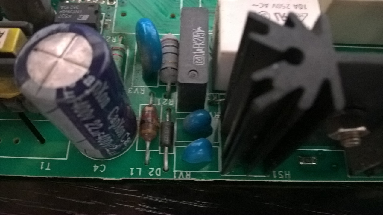

(#) Atti128 hozzászólása Ápr 25, 2018 /
Sziasztok. Adott egy indesit mosógép. Se kép se hang. A panelon megtaláltam egy alkatrészt ( talán ellenállás?) ami eldurrant. Kérdésem: Tapasztalataitok alapján még mit érdemes kicserélnem a panelen. Ic? dióda? sajnos kimérni nem tudom de mivel filléres tételek inkább kicserélek eggyel több elkót mint eggyel kevesebbet.
Köszönöm: Attila
(#) stevepapa válasza Atti128 hozzászólására (») Ápr 25, 2018 / 1
Ha az L1 re gondolsz az egy " ellenállás" kis értékű. Érdemes lenne végigmérni az alkatrészeket. Célszerűnek látom szakember beavatását, kérdésedet olvasva
(#) zolika60 válasza stevepapa hozzászólására (») Ápr 25, 2018 / 1
Az az "ellenállás" inkább induktivitás lehet.
(#) stevepapa válasza zolika60 hozzászólására (») Ápr 25, 2018 / 1
Így igaz, a pozíciószámból is látni. Mivel a kérdező nem igazán van toppon a témában, inkább egyszerűsítettem.
(#) Atti128 válasza stevepapa hozzászólására (») Ápr 25, 2018 /
Először is köszönöm! igen az L1-es induktivitásra gondoltam.
Más Whirpool paneleken van úgymond "javító csomag" ami ha a táp oldal megy ki akkor megvan mit kell cserélni ( ic- elko-dióda-ellenállás) arra gondoltam hogy esetleg erre a panelra is van valami hasonló.
Célszerű kicserélni a táp ic-t, kondikat diódákat. Pár forintos tétel. Előtte meg kellene mérni az 5v tápkondit ha zárlat van valószínű, hogy a proci is elköszönt. Innentől javíthatatlannak mondható.

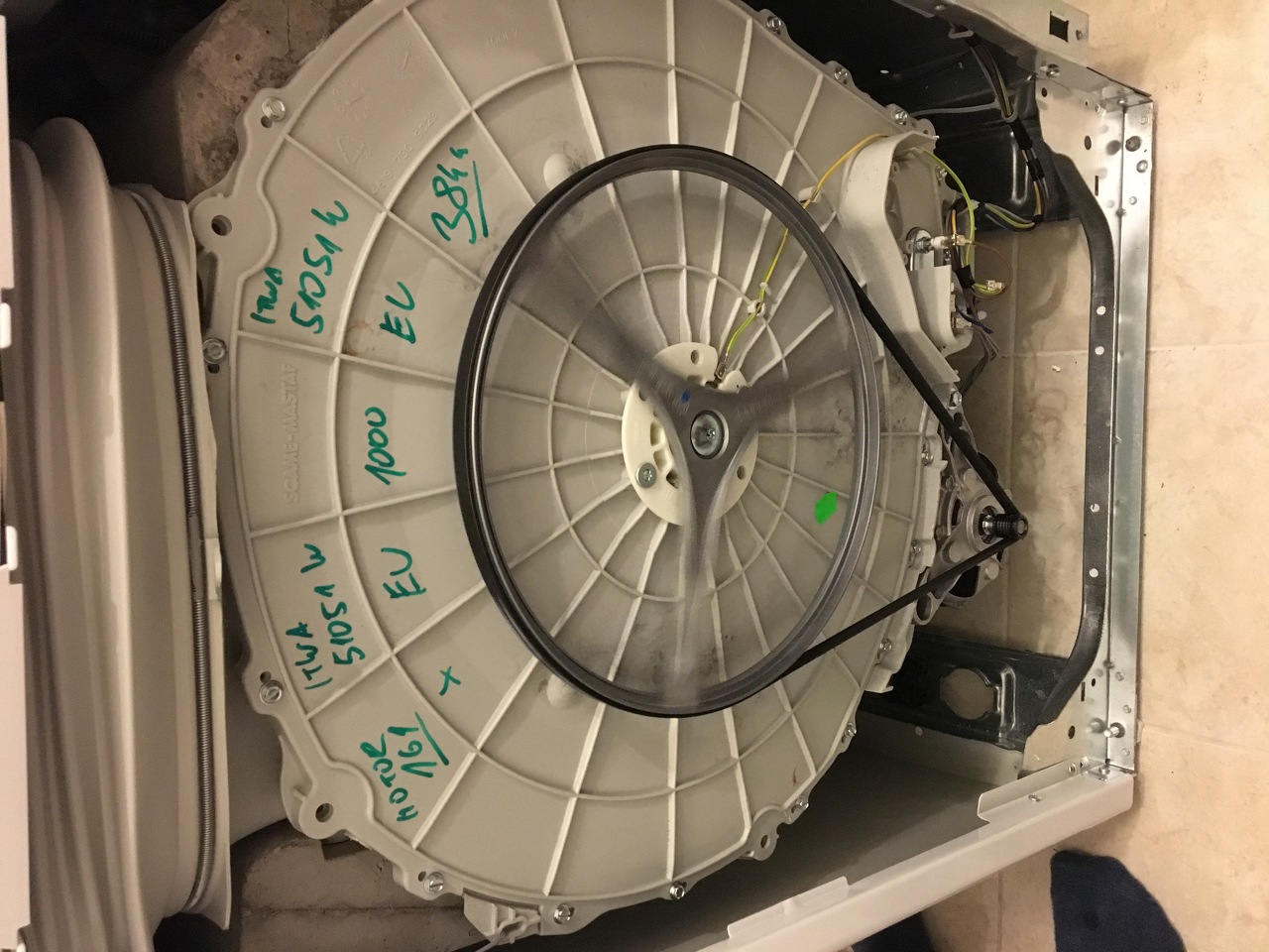

Beírom ide, hátha valakinek később jól jön...
Tehát múltkor írtam, hogy egyre hangosabb az Elektrolux EWW167580W (PNC:914604331) mosó, szárítógépem.
Nem húztam tovább, szétszedtem.
Persze ragasztott dob, szét kellett vágni kisflex-el. (kis fordulaton, vékony koronggal természetesen)
Bevallom őszintén, én szembe mentem az itt olvasottakkal és a ragasztásnál vágtam szét a dobot... több indokom is volt erre:
-meg voltak a gyári csavarhelyek felöntései a dobon, csak nem voltak kifúrva
-dobtól függetlenül, külön van a légcsapda a mosógépben.
-minden vágás, majd összehegesztés rövidíti a dobot 2-3mm-el, a második ilyen akció után beleér a forgórész a dobba.
-bármikor újra szétszedhetővé válik a dob, ha csavarozva van
-nincs szükség költséges műanyag hegesztésre
Nyilván kicsit macerásabb volt ezáltal (óvatos vágás, vágott felületek simára csiszolása, csavar furatok készítése, FBS pasztázás), de cserébe 7eFt-ból egy bármikor, dob rövidülés mentesen szétszedhető és könnyen javítható gépet kaptam.
Profi szerelőknek nyilván nem opció órákig vacakolni ezzel, meg is értem őket.
Nekem viszont mások az előnyök
A hozzá való csapágyak:
-1db 6305 2RS
-1db 6306 2RS
-1db szimmering 40,2x72x12/13,5 (na ilyent nem kapni, helyette 40,2x72x10/13,5 lett)
Köszönöm mindenkinek, aki korábban beírt a fórumba dob szétszedéssel kapcsolatban, visszaolvasva sokat okosodtam
