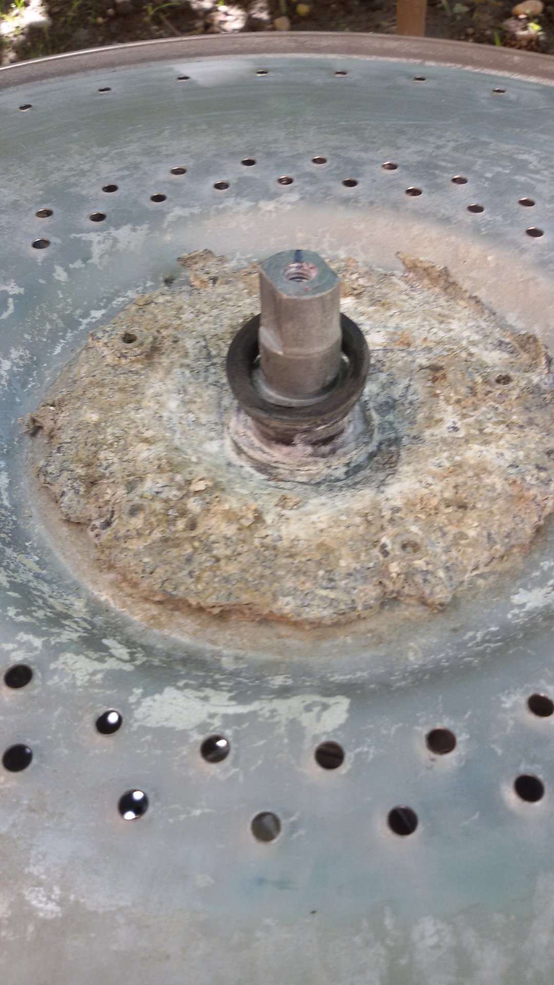

A ZANUSSI ZWP581-es (8éves) mosógépem végképp befejezte.A dob csapágyházas lett,használhatatlan. Beszéltem egy háztartási gépszerelővel, aki azt mondta,hogy 10-ből 8-nak ez a leggyengébb láncszeme.Nem tudok mit kezdeni vele.L+G typust ajánlott, de ez kb.150ezer Ft. Szerencsére megvan még a régi kerek 303-as mosógép,45éves, most ezt használjuk.

Az a szomorú,hogy a csapágyházat valamilyen alu,szilumin...ötvözetből készítik. És a dob hiába készül inoxid(rozsdamentes)acélból,pár év után kidobhatom. Nekem is 60ezret mondott a szerelő,tehát nem éri meg javítani.A tervezőjével és gyártójával egész életében ezzel mosatnék!
(#) nyemi válasza tothgyula hozzászólására (») Nov 9, 2022 / 1
"Az a szomorú,hogy a csapágyházat valamilyen alu,szilumin...ötvözetből készítik"

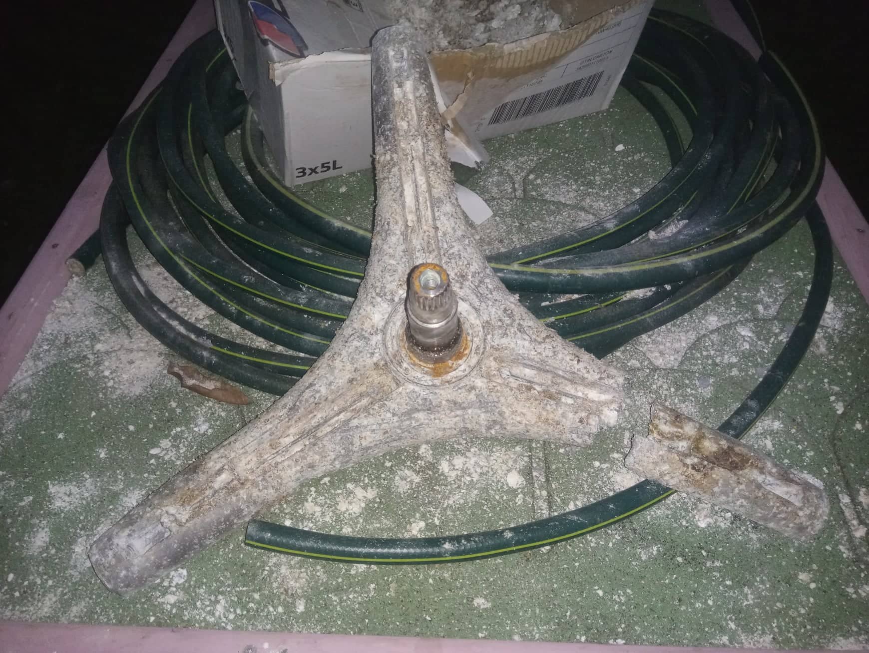

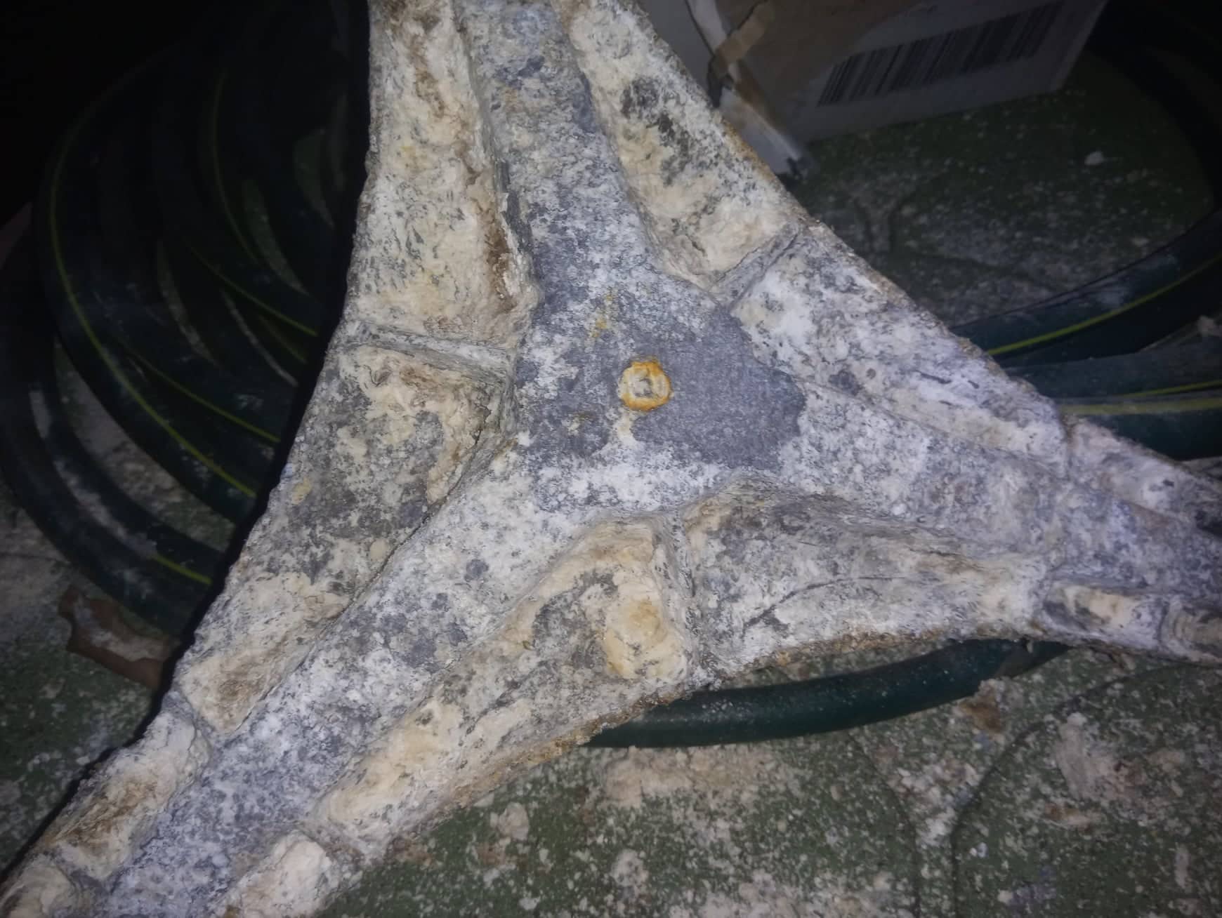

A dobcsillagról van pontosan szó, nem? Ez egy LG-jé (Lásd kép) , 6 éves heti 3 kapszulás mosás. De, le a kalappal :szerelhető, a csapágy tökéletes , a szimering-ben még benne volt a gyári zsír. Az új dobcsillag +szimering+ szálítás =20 rugó , 3 óra alatt szétszedve összerakva . Ennyi És így is, Ajánlom is ezt a márkát.
Köszönöm VIM !
A hozzászólás módosítva: Nov 9, 2022
(#) VIM válasza nyemi hozzászólására (») Nov 9, 2022 /
Szia! Mivel érdemeltem ki ezt a dicséretet?
Az amit megjavítottam az így nézett ki. Felismerhető?

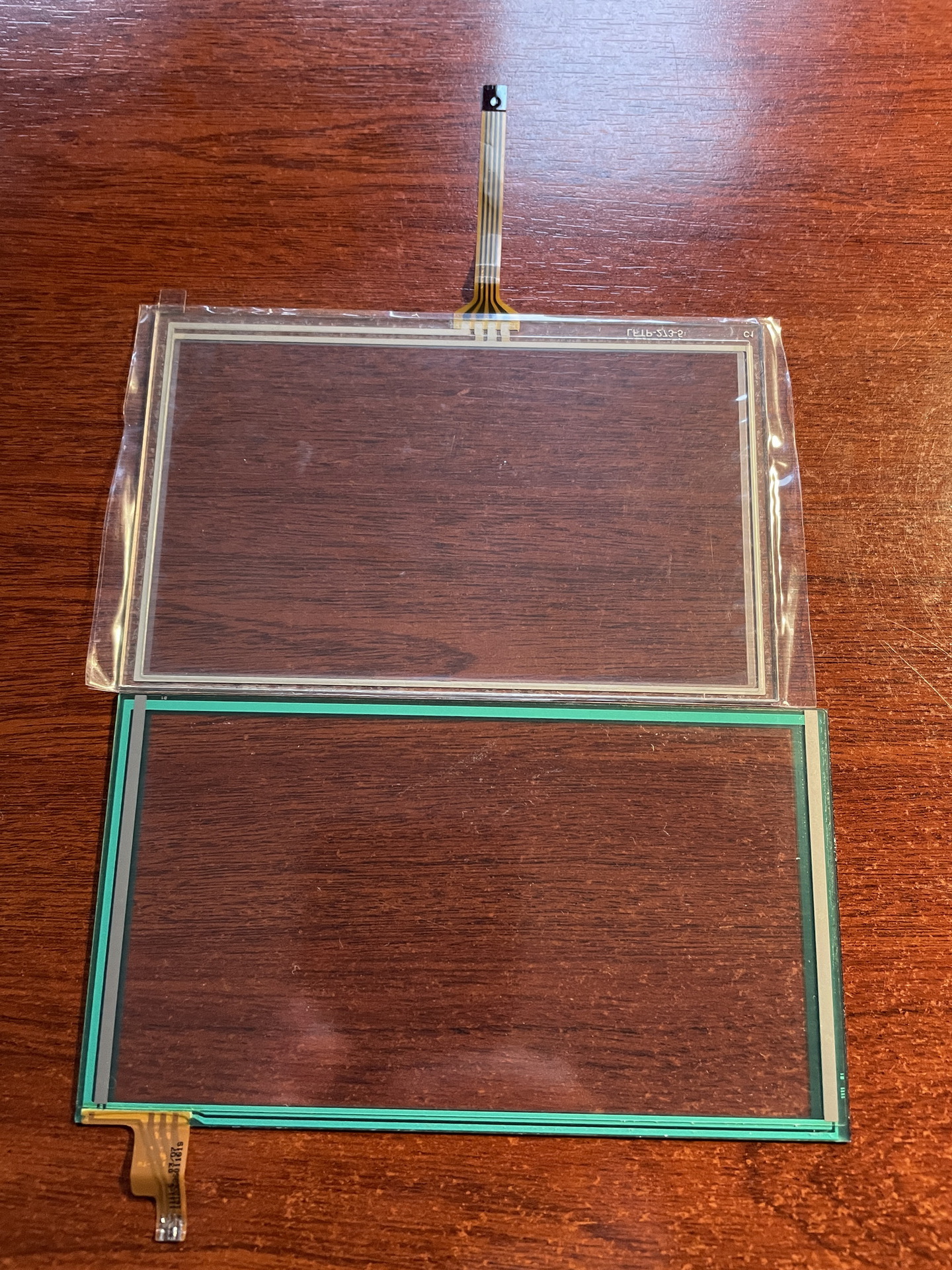

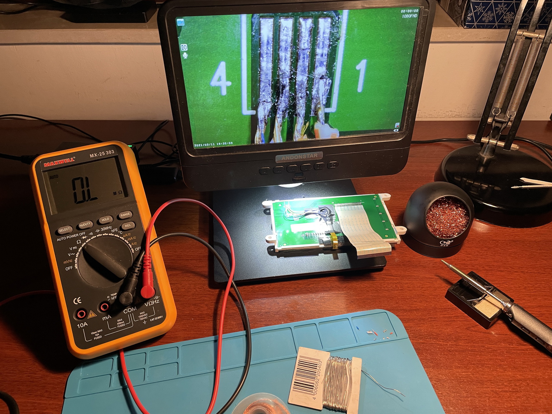

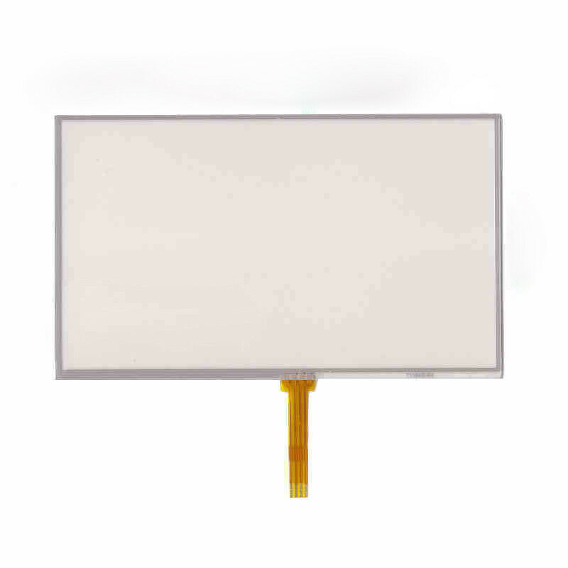

Egy 10+ éves Gorenje WA65205 típusú mosógép kijelzője egyik napról a másikra elromlott, nem érzékelte az érintéseket. Ez egy felső kategóriás mosógép: A+ energiaosztály, 2000-es centrifuga, érintőképernyős kijelző, motoros adagolótálca, intelligens érzékelők, szárítógépet is vezérel, stb. De az érintőképernyő nélkül csak egy 93 kilós porfogó monstrum, mert nem lehet vezérelni. Rákeresve a neten sajnos típushibaként írták le az érintőpanel elfáradását meg azt is, hogy a szervizek szokás szerint inkább 90-100 ezer Ft (!) körüli áron cserélik a teljes vezérlőegységet. Szétszedtem a gépet, kiszereltem a vezérlőkártyát, leválasztottam a szalagkábellel összekötött kijelzőt és hőlégfúvóval leoperáltam róla az érintőpanelt. Ez egy 4 kivezetéses rezisztiv touch screen, 2 tengelyen az érintés helye szerint változik az ellenállás a kivezetések között, azaz egy X-Y koordinátákkal rendelkező dinamikus feszültségosztó. Az LCD kijelző elé ragasztva ez mondja meg a vezérlőnek hol érintették meg a panelt, amit a szoftver értelmez. Sajnos nem sikerült, csak egy picit kisebb érintőpanelt szereznem, azt viszont ingyen mert egy jóakarómnál volt elfekvőben. Egyébként Kínából 2-3,000 Ft egy ilyen "digitizer", csak 1-2 hónapot várni kell rá. Sajnos nemcsak a méret volt eltérő, hanem a kábelkivezetések helye és sorrendje is, ezért kicsit ügyeskedni kellett a beforrasztással. A forrasztásokat egyébként mikroszkóp alatt tudtam megcsinálni, UTP kábelből kinyert vékony vezetékekkel összekötve az új panel szalagkábelének pólusait és az LCD hátulján lévő forrasztási pontokat. A 4 vezeték más sorrendje miatt csak próbálgatással tudtam kitalálni a helyeset, ez minden esetben szétszedést, újraforrasztást, összerakást, kipróbálást jelentett. Összesen ötször játszottam ezt el az érintés helye és a végrehajtott parancs helyzete közötti eltérések szerint tükrözve, forgatva az X-Y tengelyek (vezetősínek) által kijelölt téglalap alakú területet. Végül sikerült eltalálni, azaz azt a parancsot érzékelte a vezérlő, ami felett az érintést érzékelte. Ha valakit érdekel: a panelen a tappancsok 4-3-2-1 sorrendjét az érintőképernyő szalagkábelének 2-1-4-3 sorrendjével való összekötés lett a nyerő. A panelen egyébként a 4-3-2-1 sorrend az alsó-jobb-felső-bal oldali vezetősín sorrendnek felelnek meg. Ezek szerint az általam beszerzett digitizer vezetősíneinek 2-1-4-3 sorrendje a jobb-alsó-bal-felső volt, amit korábban szemrevételezéssel nem tudtam kideríteni. Az érintéshelyek és a képernyőn lévő parancsok mezői meglepően jó egyezést mutattak, annak ellenére, hogy az érintőképernyő majdnem egy centivel keskenyebb az LCD panelnél. Összerakásnál először kicsit túlhúztam a csavarokat, valószínűleg azt érzékelte a vezérlő, hogy körben a keret széleinél meg van nyomva a panel ezért nem reagált, de meglazítva a csavarokat és megigazítva a panel illeszkedését már szépen működött. Ismét megtakarítottam 90-100 ezer Ft-ot és nyertem sok sok
tapasztalatot. Hajrá amatőr bütykölők!

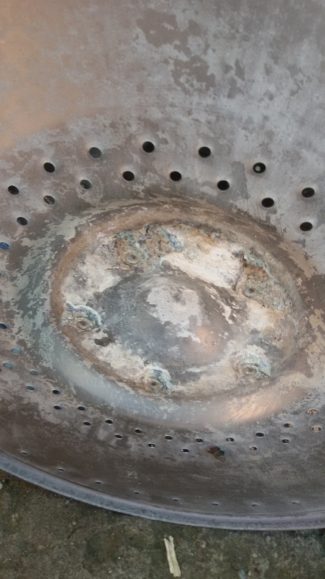

Most sajnos más hibája lett. Csapágy hiba és DOBCSILLAG törés...
Szétfűrészeltem a dobot... már csak kellene venni dobcsillagot... DE nem találok a neten sehol hozzá! Az ilyen hegesztett üstű gépekről sok helyen van video, hogy szétvágják cserélik a csapágyat, csillagot... Akkor hol vesznek hozzá alkatrészt ?(hivatalosan nyilván csak egyben szerelt üst van)
Vagy kifogtunk egy olyan típust, amihez NINCS csillag?
Köszönöm, az ötleteket...
