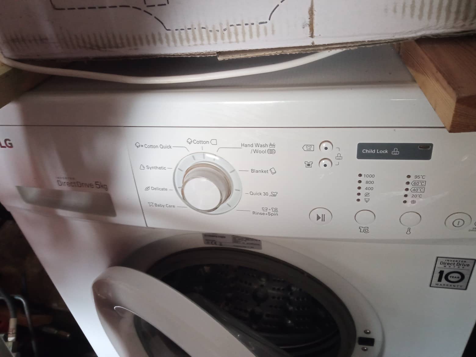

Mi lehet a problémája a sógornőmék mosógépének, ha csak búgó hangot ad ki és nem akar elindulni a dob?
Egy LG DirectDrive 5kg mosógépük van és csak "vacillál" a dob merre is induljon, mikor bekapcsolják a mosógépet. A dob könnyen forog, ha kézzel próbálják forgatni, tehát nem szorul. ÉV relét , biztosítékot nem old le.
Motor hiba lehet, vagy vezérlés?
Pici baba van és fontos lenne a mosás nagyon.
Köszönök minden segítséget!

(#) Dino71 válasza Picipityu hozzászólására (») Nov 21, 2022 / 2
Ha könnyen forog a dob akkor a hall szenzor a rossz. Leszeded a hátsó borítólemezt aztán a forgó mágnest is és alatta megtalálod ezt.
(#) Picipityu válasza Picipityu hozzászólására (») Nov 27, 2022 / 2
Mindenkinek nagyon szépen köszönöm a segítséget!
A hall szenzor volt a bűnös.

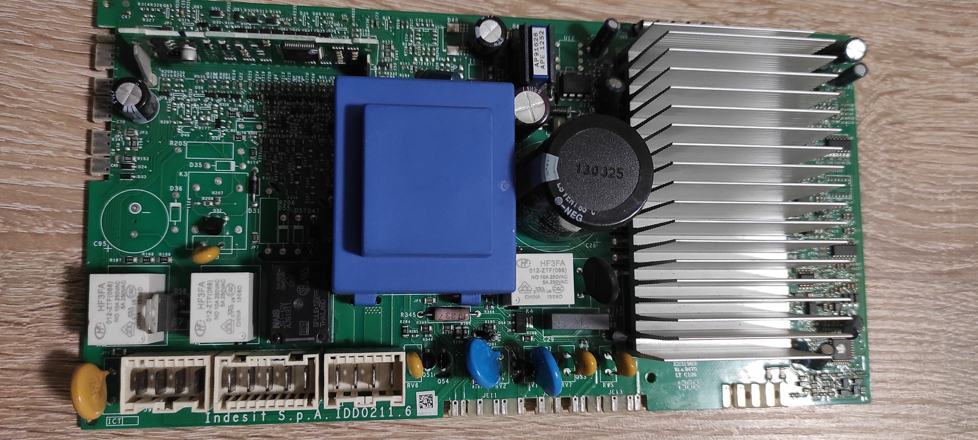

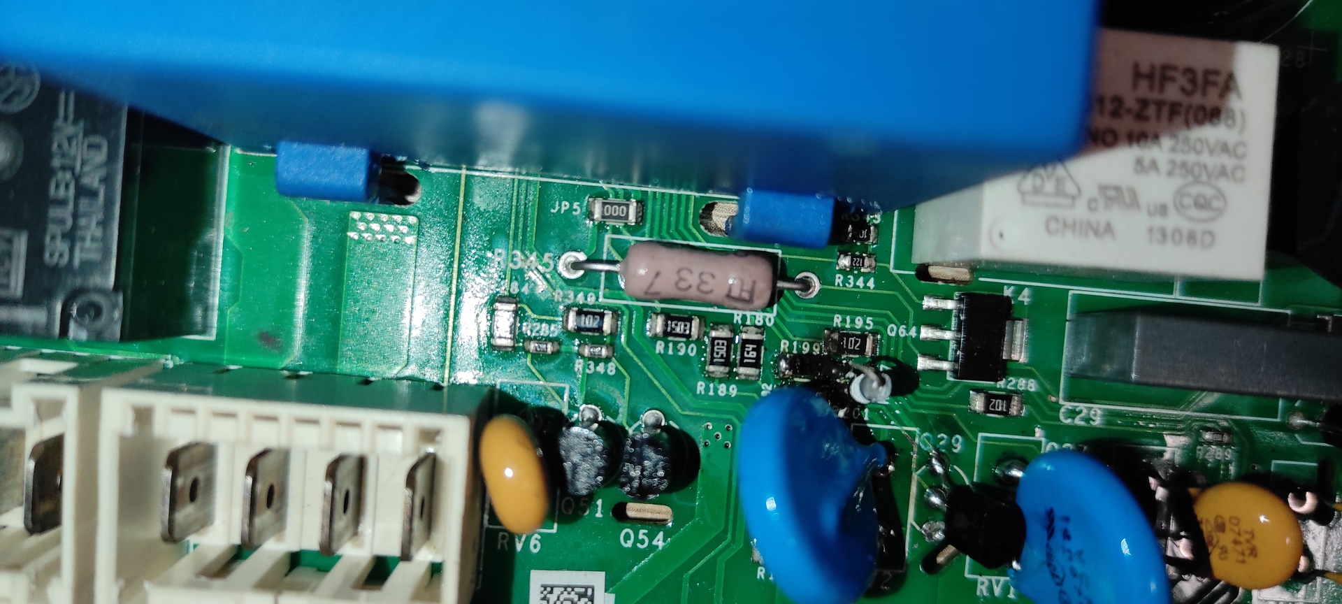

(#) fastaction hozzászólása Jan 1, 2023 /
Tiszteletem az Uraknak, és boldog Új Évet!

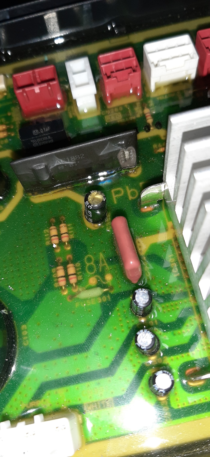

Egy Ariston hotpoint wdd8640 vezérlőjével van megint baj . Indesit IDD0211.6 a típusa. Rengeteg hiba volt , de egy problémával nem boldogulok. A leeresztő szivattyú nem működik. Nincsen hibakód . Természetesen nem kap áramot. A képeken szereplő r199 és r201 kiégett. Volt róla fotóm , így tudtam cserélni is , viszont újra kiégett . Hogyan tovább? Köszönöm szépen előre is.

(#) fastaction válasza fastaction hozzászólására (») Jan 1, 2023 /
A panel.
(#) fastaction válasza fastaction hozzászólására (») Jan 1, 2023 / 1
Megoldva a probléma . Egy triak volt hibás . Jó lett a mosógép.

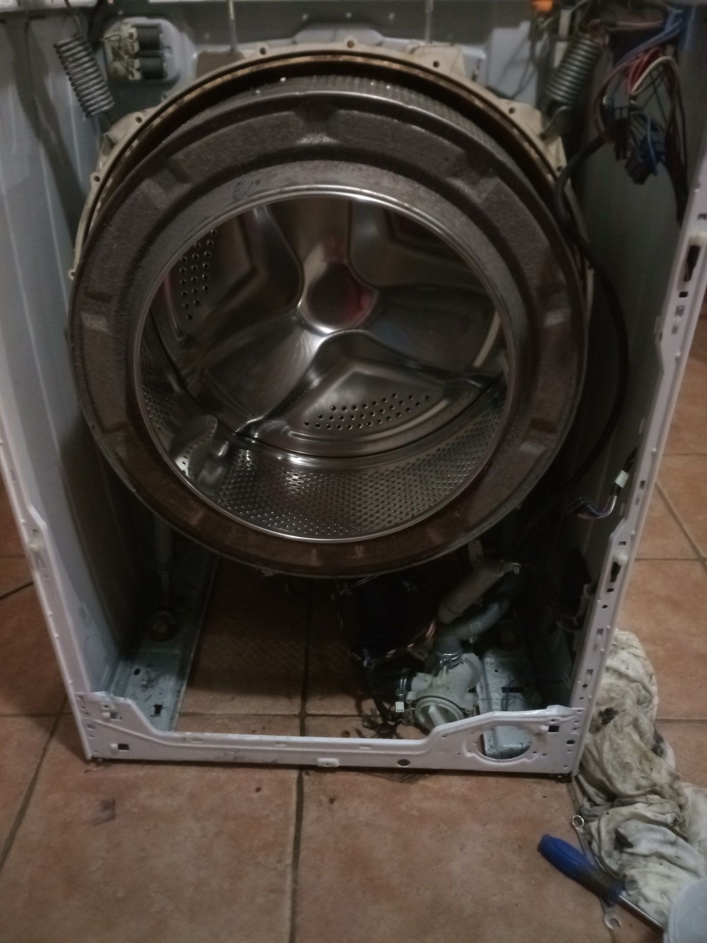

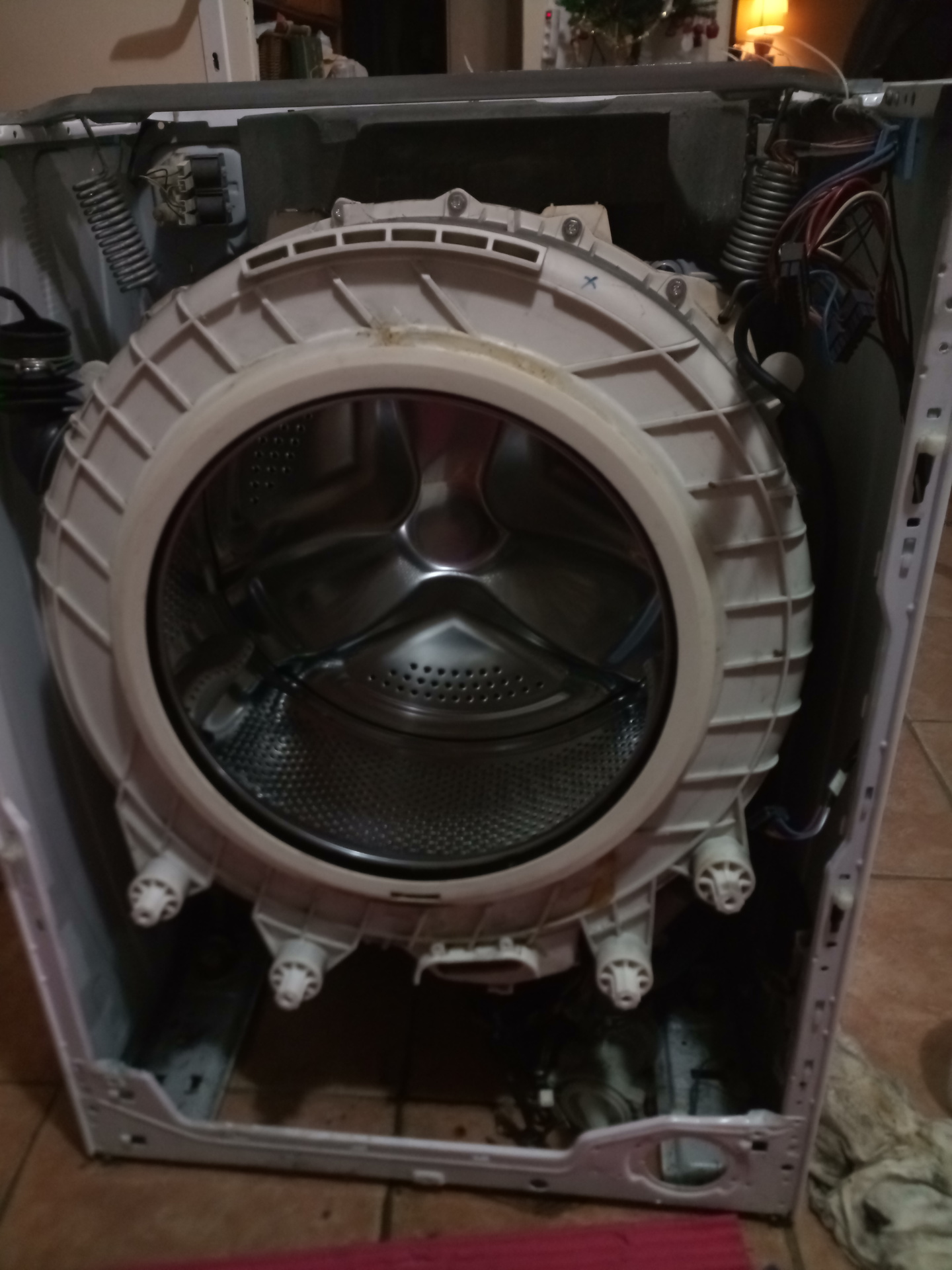

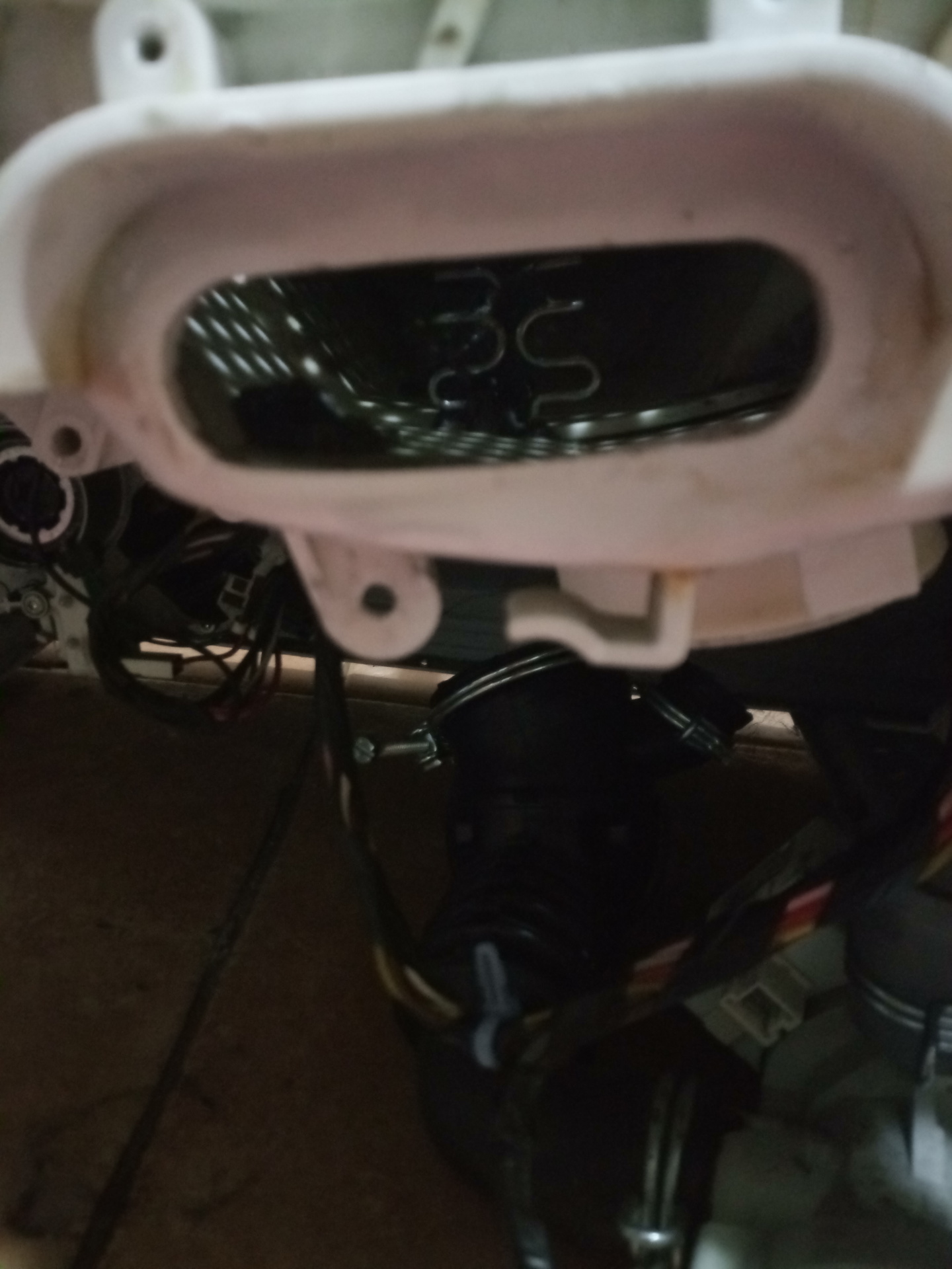

(#) Horvath65 hozzászólása Jan 3, 2023 /

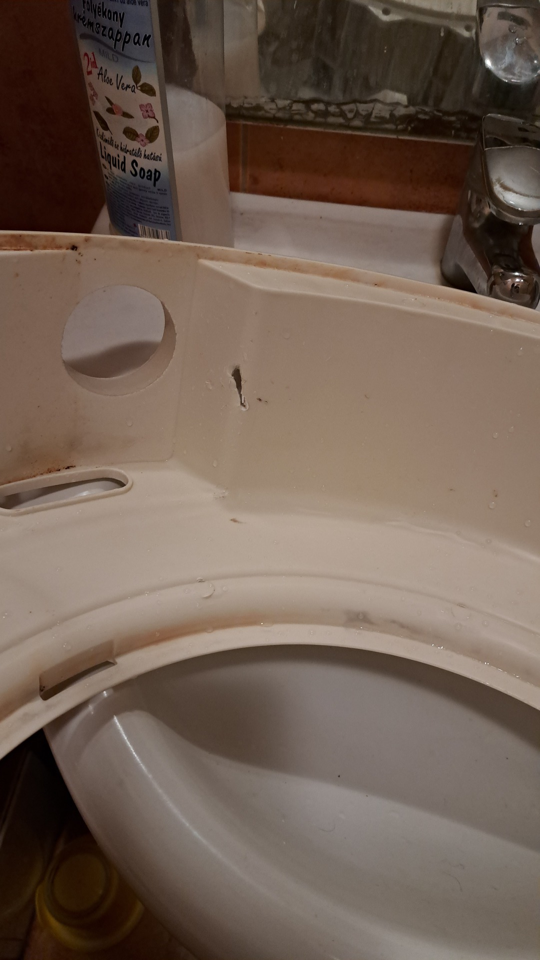

Üdv a csapatnak! Egy panasonic na 107 VCS mosógépem erős kerregő hangot adott ki magából a program végén a centrifugálásnál. Kiürítés után a dob viszonylag könnyen forog, de a kerregő hang maradt, és először mind két irányba majd néhány forgatás után már csak az egyik (óra járásának ellentétes) irányba lehet forgatni. Valószínűleg idegen test került a dob és az üst közé. Kutakodtam a netten robbantott rajz után, de semmit nem találtam. Valaki esetleg tudna segíteni, hogy merre, induljak? Vagy valakinek van szerelő ábrája? Kérem segítsetek. Szép napot!

Helló! Szét bombáztam. A fűtőbetétet kivettem, de nem találtam semmit. Szedem tovább. (az aksi lemerült ) Van ötleted? Tettem fel képet. Szép estét!
(#) még1MbR hozzászólása Jan 3, 2023 /
Lehet becsúszott a legalsó ponton a szivattyúhoz menő csonk részhez. Ha bedugod a fejed a dobba és világítasz, a kis lukakon át lehet szerintem látni annyira, hogy kiszúrható, hol a cucc.
(#) Horvath65 válasza még1MbR hozzászólására (») Jan 3, 2023 /
Szét kaptam a dobot. Teszek fel képet, a tettesről is. A dobot, hogyan tudom kiszedni, hogy mögötte kilehessen takarítani mert tele van dzsuvával?
(#) még1MbR válasza Horvath65 hozzászólására (») Jan 3, 2023 / 1
Azta, egy 100Ft-os!
A dob tengelyén a túloldalon van egy csavar meg egy ékszíjtárcsa vélhetően. Ha azokat leszeded, akkor a tengely és a dob kihúzható a csapágyakból, bár lehet picit ütögetni kell, vigyázva a tengelyvégre, szét ne üsse az ember!
