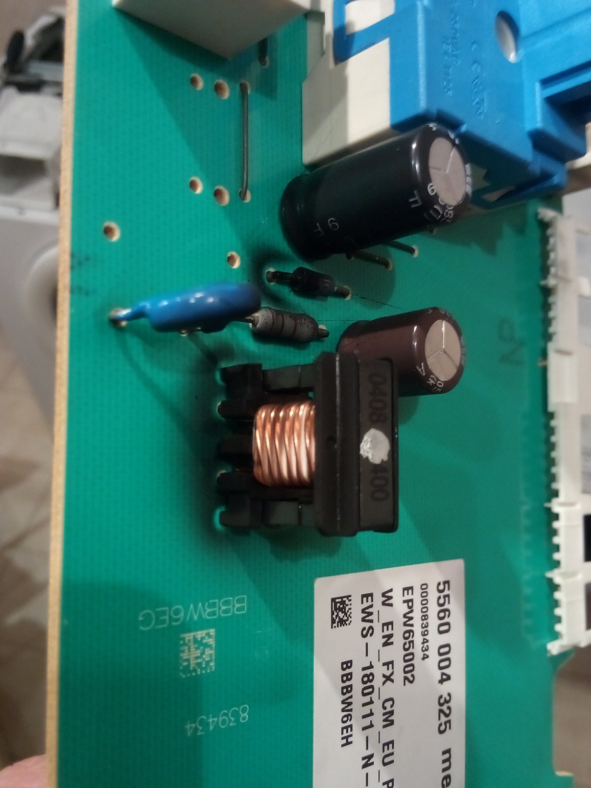

(#) franky710 hozzászólása Nov 19, 2020 /
Tisztelt Szakik!
Adott egy AWE 7419 Whirlpool felültöltős mosógép, ami bekapcsoláskor nem reagál, semmit a bekapcsoló gomb és a program kiválasztása után sem világit egyetlen led sem rajta.
A tápja szállhatott el?
A vezérlő panelen hol helyezkedik el a táp?
Tudnátok nekem segíteni?
Üdv: FERI
(#) palko0125 válasza franky710 hozzászólására (») Nov 19, 2020 /
Igen nagy eséllyel a táp szállt el. Itt találsz egy leírást a probléma megoldásához.
Annyit javasolnék, hogy az LNK304 helyett tegyél LNK306-ot. Utóbbi nagyobb teljesítményű, előbbi pedig csúcsra van járatva, tehát lényegében meg vannak számlálva a napjai.
Üdv, Palkó.

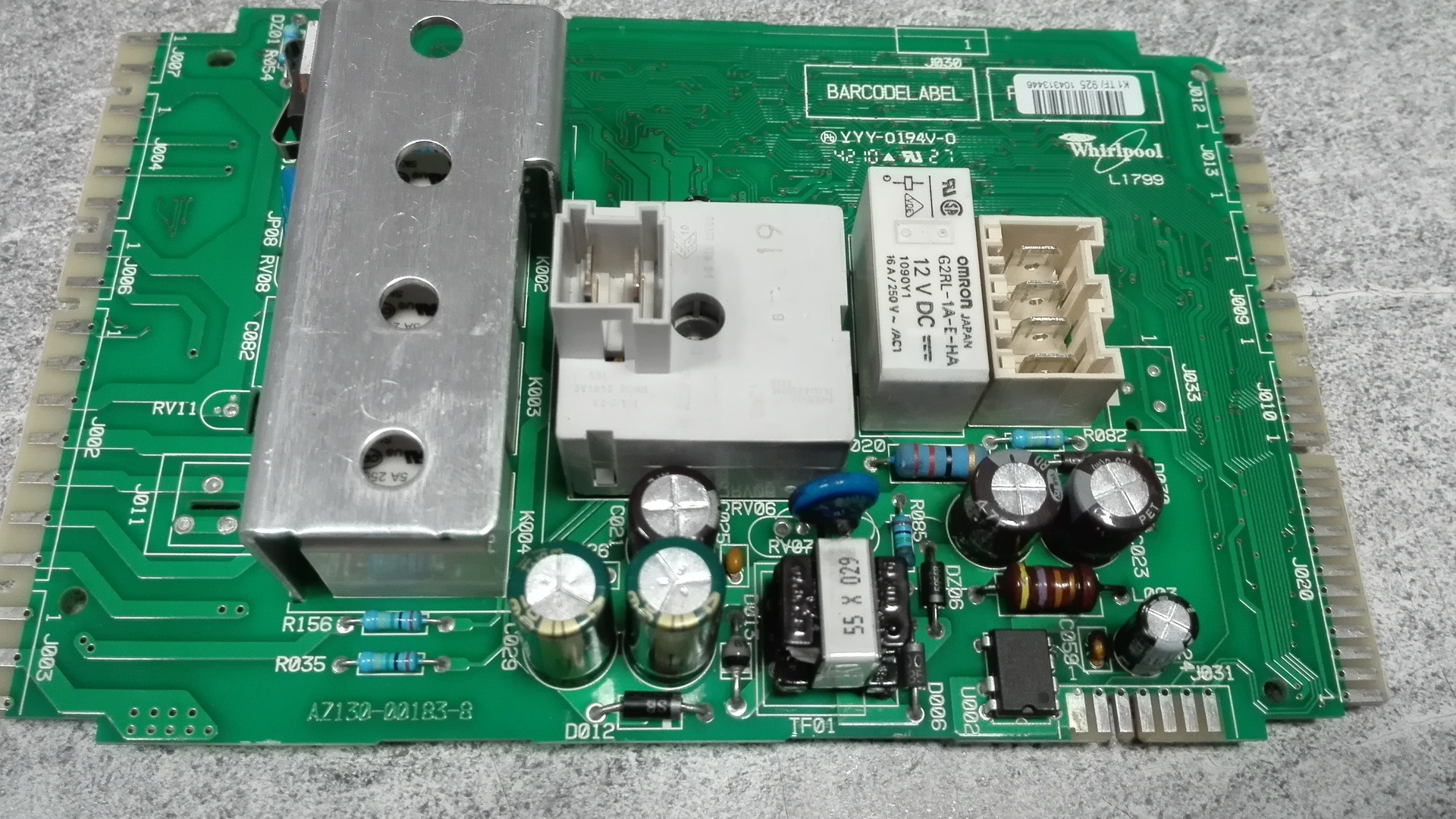

Itt a két kép a panelről látszólag nem látni semmi hibát, Így is lehetséges a táp hiba?
Nem okozhat mondjuk motor székefe kopás, vagy ajtózár probléma ilyet?
De azért nagyon szépen köszönöm!
Üdv: Feri
(#) franky710 válasza palko0125 hozzászólására (») Nov 19, 2020 /
Üdv: Feri
(#) feri023 válasza franky710 hozzászólására (») Nov 19, 2020 /
Szia! Mérd meg az R020 ellenállást és az L003 induktivitást szakadtak-e.
Problémát okozhat még a DZ06 dióda zárlata is.
Üdv.: Feri
(#) uniman válasza franky710 hozzászólására (») Nov 19, 2020 /
Ellenőrizd ezeket, ha nem mérsz szakadást...továbbléphetünk.: R020, L003
(#) franky710 válasza feri023 hozzászólására (») Nov 19, 2020 /
Köszönöm a tanácsot!
Megnézem Őket!
Üdv: Feri

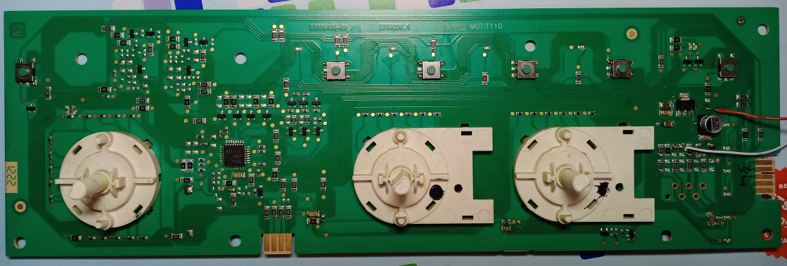

Adott egy Indesit IWC-71251 ECO mosógép. Ennek javításában kérnék egy kis segítséget.
Hiba: Nem kapcsol be. Ha sokáig nyomom a bekapcsológombot, akkor bekapcsolt állapotba kerül, de csak a gombnyomás időtartamára.
Main boardon a tápkörben cseréltem a vezérlő IC-t (merthogy nem tudtam fesz.mentes állapotban hibára akadni)
Control boardon 12V és helyben előállított 5V megvan, nem szőrös, nem tüskés.
Fura a dolog, mert ha nyomom a bekapcsolót, csak akkor jön meg a táp a Main boardról a Control boardra. Ha elengedem, elveszi a tápot, s csak a bekapcs gombon van (soft) 12V. Valamiért a helyi uPC is figyeli a bekapcsoló gombot (ha az lehúzódik, akkor a uPC 5V ra húzott lába is lemegy. Persze egy dióda van az 5V és 12V felhúzók között)
Érdekesség: Cont.boardot betápoltam kivülről 12V-tal, miközben be volt dugva hálózatra a gép. Bekapcsolt (nem emlékszem,h kellett-e gombot nyomni, de az biztos,h lekapcsolni nem tudtam utána). Start gomb nyomásra program indul (nem tudom mi,mert kivettem az előlapból, de katta a relé --> C.B ről a Main boardra megy a kommunikáció)
Control boardon összes bélyegzett ellenállást mértem. Kondenzátorokat átforrasztottam (ha repedt, hát essen szét), egyik sem volt zárlatos.
Hol lehet a probléma?
Hogyan kommunikálnak ezek az egységek?
Kapcsolási rajzot természetesen nem találtam, pedig 1-2$ -t még fizetnék is érte.
A segítséget előre is köszönöm.
A hozzászólás módosítva: Nov 28, 2020
(#) palko0125 válasza szucsip hozzászólására (») Dec 5, 2020 1 /
Akkor nagy eséllyel a control boardon van a hiba. Standby állapotban megvan mindenhol minden feszültség 12V,5V?
Vissza kellene követni, hogy a bekapcsoló gomb mit és hová kapcsol. Teháthogy direktbe a procinak ad felfutó vagy lefutó jelet, vagy a kettő között van e valami elem vagy áramkör.
Nyomógombot csekkoltad, hogy nem azzal van e gond!?
Üdv, Palkó.

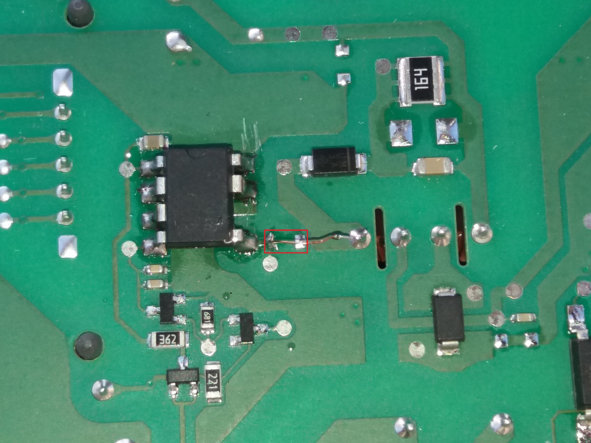

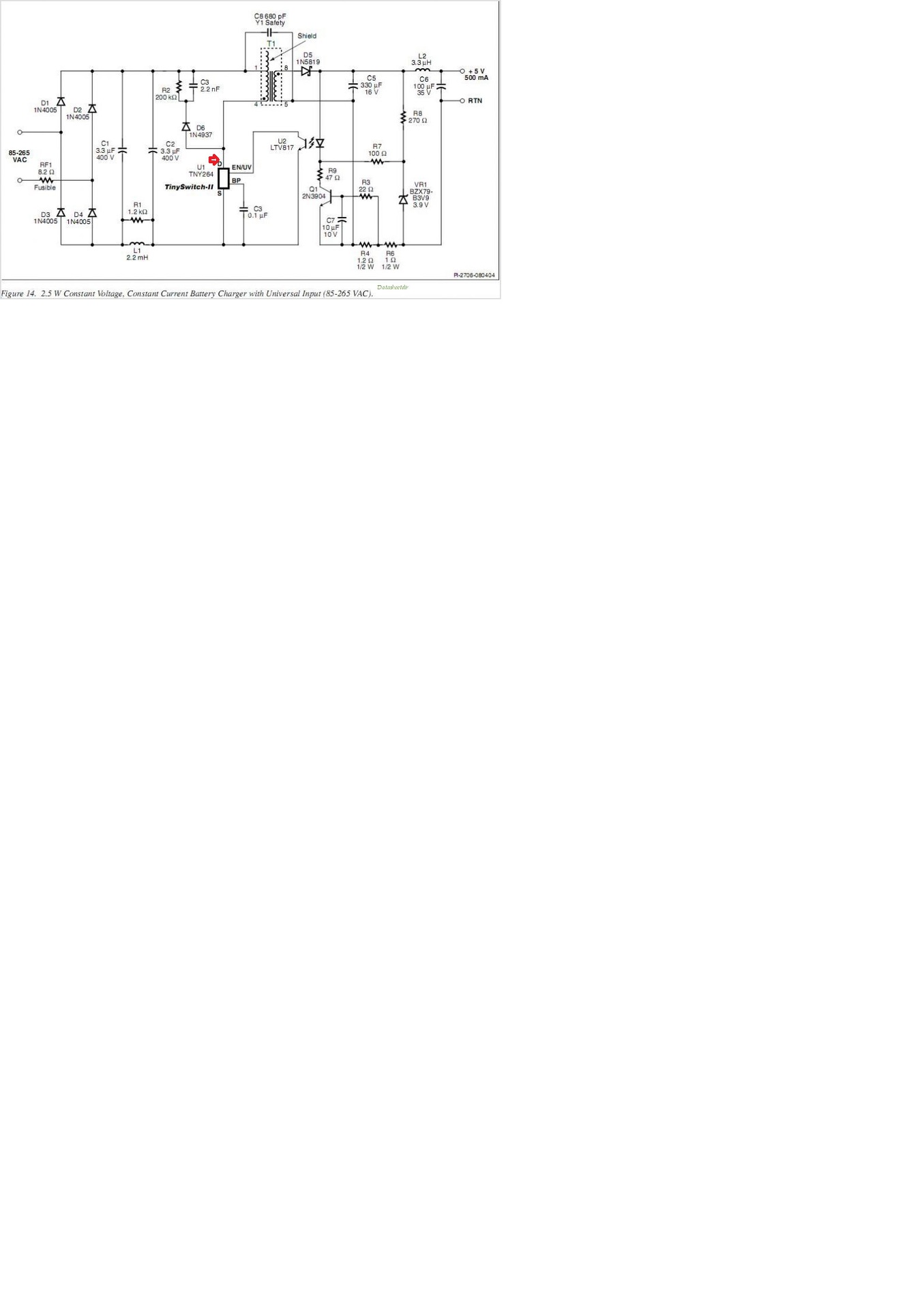

(#) Remci hozzászólása Dec 29, 2020 /
Kellemes Ünnepeket Mindenkinek!
Segítséget szeretnék kérni. Ismeri valaki ezt a panelt, esetleg lenne valakinél elfekvőben egy? Van rajta egy TNY266-os Ic, aminek a Drain kimenetén volt egy elégett ellenállás. Ennek az ellenállásnak az értéke érdekelne engem. Az IC adatlapján,illetve a róla található rajzokon ez az ellenállás fel sincs tüntetve. Ideiglenesen egy vékony vezetékkel átkötöttem és működik is a panel, de jó lenne eredeti helyzetbe vissza állítani. Előre is köszönöm.
(#) Ronin válasza Remci hozzászólására (») Dec 29, 2020 /
Ha így megy, akkor ha tippelnem kellene 0-ás lehetett, olyan mint egy biztosíték.
(#) Remci válasza Ronin hozzászólására (») Dec 29, 2020 /
Erre én is gondoltam,de nem voltam biztos benne, ezért is kérdeztem rá. Köszi.

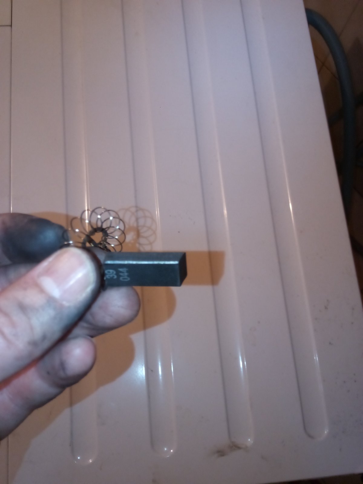

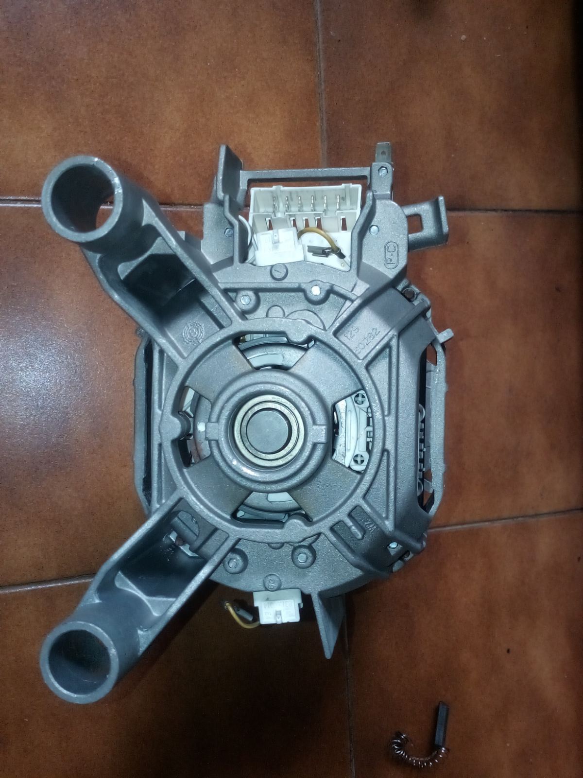

Egy Bosch Classixx elöltöltős géppel van probléma.
A mosást rendben megcsinálja, és kb. akkor áll meg, amikor engedné le a vizet, az öblítés ciklus előtt. 30 perces mosásnál kb. 15 percnél, 40-60 fokosnál 35-40 percnél, 90 fokosnál kb. 60 percnél. Ha ilyenkor öblítésre van téve, akkor leengedi a vizet, elkezdi öblítő vízzel feltölteni a dobot, majd leáll.
Centrifugálásnál leengedi a vizet, elkezdi forgatni a dobot, aztán ahogy egyre magasabb fordulatra vált, egyszer csak kikapcsol. De olyan is van, mikor rendben végigmegy a centrifuga, viszont olyan is, amikor egyáltalán el sem indul.
Pár napja olvasom itt a fórumot, így vannak dolgok amin már túl vagyok.
- Minden szűrő, cső, tartály kitisztítva (de nem is volt semmi különösen koszos vagy eldugult)
- Lúgszivattyú rendben, lapát sem lötyög
- Nyomáskapcsolónál befújásra kattan a membrán, zárnak az érintkezők
- Fűtőszál mosás közben rendesen felmelegíti a vizet. Az ellenállása 28 ohm. A test felé szakadás, nincs zárlat.
- Motor kiszedve és kitisztítva, de alig volt szénkefe por. Kommutátor megcsiszolva, megpucolva. Szénkefék egyenlő hosszúak, több mint 2,5 centisek, még az eredeti gyáriak.
- Tacho kimeneten kézi forgatásra 1,4 V-ig megy fel a feszültség. Ellenállása alapból 15 ohm, forgatásnál ugrálnak az értékek fel-le, a legmagasabb érték kb. 40 ohm. A mágnest nem tudom megnézni, hogy elmozdult-e, mert nem tudom, ezen a motoron hol lehet. (csatoltam egy képet a motor hátuljáról)
- Vezetékek kimérve, csatlakozók tiszták, sérülés vagy égés nincs
- Vezérlőpanel kiszedve, kontaktok jók. TNY264 táp IC, védőellenállás, diódák rendben. Relé lábaknál sem látszik semmi, de azért át lettek forrasztva. Hűtőbordán lévő BTB16-600 motorvezérlő triac lábai is átforrasztva. Multiméterrel mérve mind a két szélső láb 70-et mutat.
Egyelőre idáig jutottam. Segítsetek légy szíves. Köszönöm.
(#) palko0125 válasza fakezű hozzászólására (») Jan 5, 2021 /
Úgy érted, hogy "megáll", hogy ki is kapcsol teljesen? Azt írtad, hogy centrinél ahogy emeli a fordulatot kikapcsol. Ilyenkor megszűnik minden fény minden aktivitás?
A táp elkoit csekkoltad? Úgy tűnik, amikor nagyobb terhelést kap a táp, akkor összecsuklik. Ez így az első tippem.
Nézd meg a tápeységben az elkok állapotát, szükség esetén cseréld.
Üdv, Palkó.
(#) fakezű válasza palko0125 hozzászólására (») Jan 5, 2021 /
Igen, minden fény kialszik. Kb. 1 perc múlva kattan az ajtókapcsoló, és ki lehet nyitni. Aztán egy fél perc után újra lehet indítani bármilyen ciklust.
Két elko van a tápban. Egy 10µF 400V, és egy 470µF 25V-os. Esr mérőm nincs, multiméterrel meg nem lehet őket megmérni.
De akkor veszek, és kicserélem őket. Azért nem gyanakodtam rá, mert a mosás rész rendben van, és gondoltam olyankor is annyira igénybe veszi a tápot. Mert a motor olyankor alacsonyabb fordulaton dolgozik, de viszont ott még hozzájön a fűtés.
