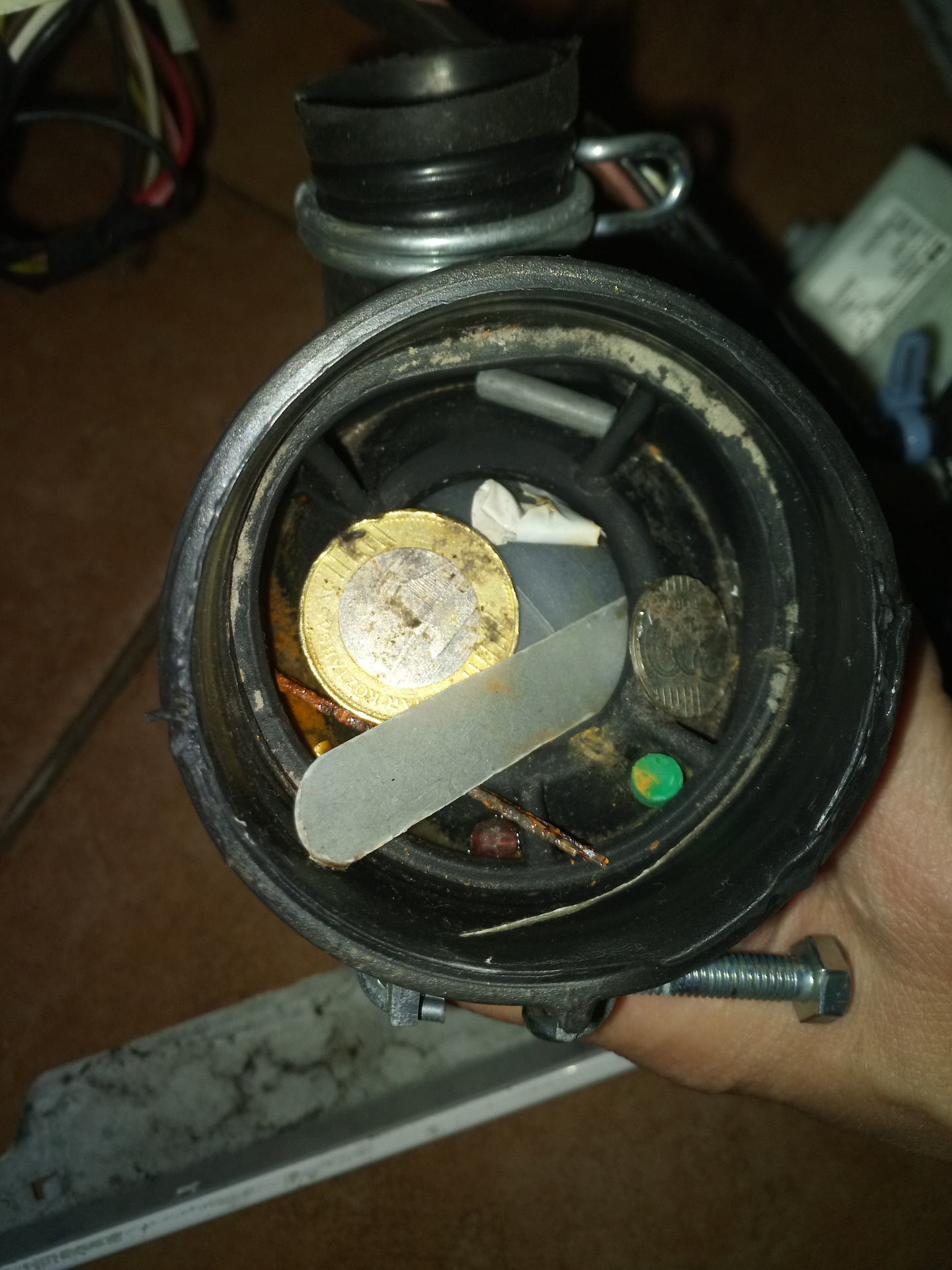

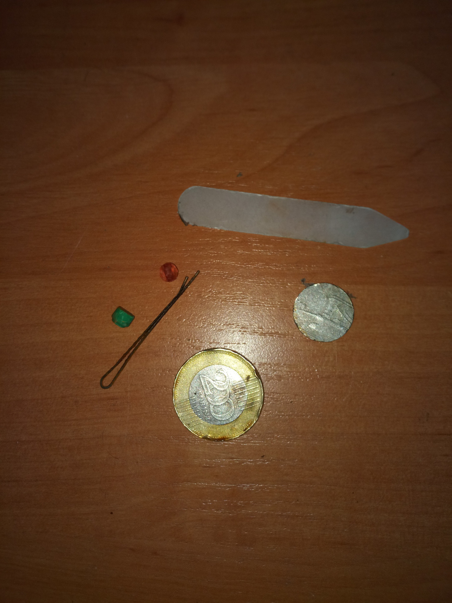

Helló! Igen, megkoppintottam kétszer és lejött. Ha jól olvastam le a l'ikon akkor 6205Z és 6206Z csapágyak vannak benne, a tengelyt is lemértem a belső méret 30mmm a külső méret 25mm ami megfelel a csapágyméretnek. Már csak a szimering méretét kell meg mérnem. A szimering 35x62x10 méretű. De azt nem tudom, hogy van-e valami turpisság a csapágyak kiütésénél? Vagy csak üssem a két irányba, esetleg belső távtartó vagy nem tudom mi a rosseb? (félek szétverni) Szép napot!
(#) Horvath65 válasza Horvath65 hozzászólására (») Jan 8, 2023 /
A helyzet az, hogy a tengelyen két méret van, van 35mm-es ez a szimeringé 35x62x10/12. A másik méret 30mm a csapágy méret a tengely hosszában végig. Tehát nem lehet kétféle csapágy méret. Mivel a szimering belső mérete 35mm a tengely csapágy méret 30mm, de a szimering külső mérete 62mm ami megegyezik a 6206-os csapágy mérettel. A szimeringnél mit jelent a per (35x62x10/12)? Szép estét!
(#) Horvath65 válasza tibec hozzászólására (») Jan 8, 2023 / 2
Helló! Megtaláltam a közepét is és a párját is. De egyebet is. Mit nem tud rejteni egy mosógép...

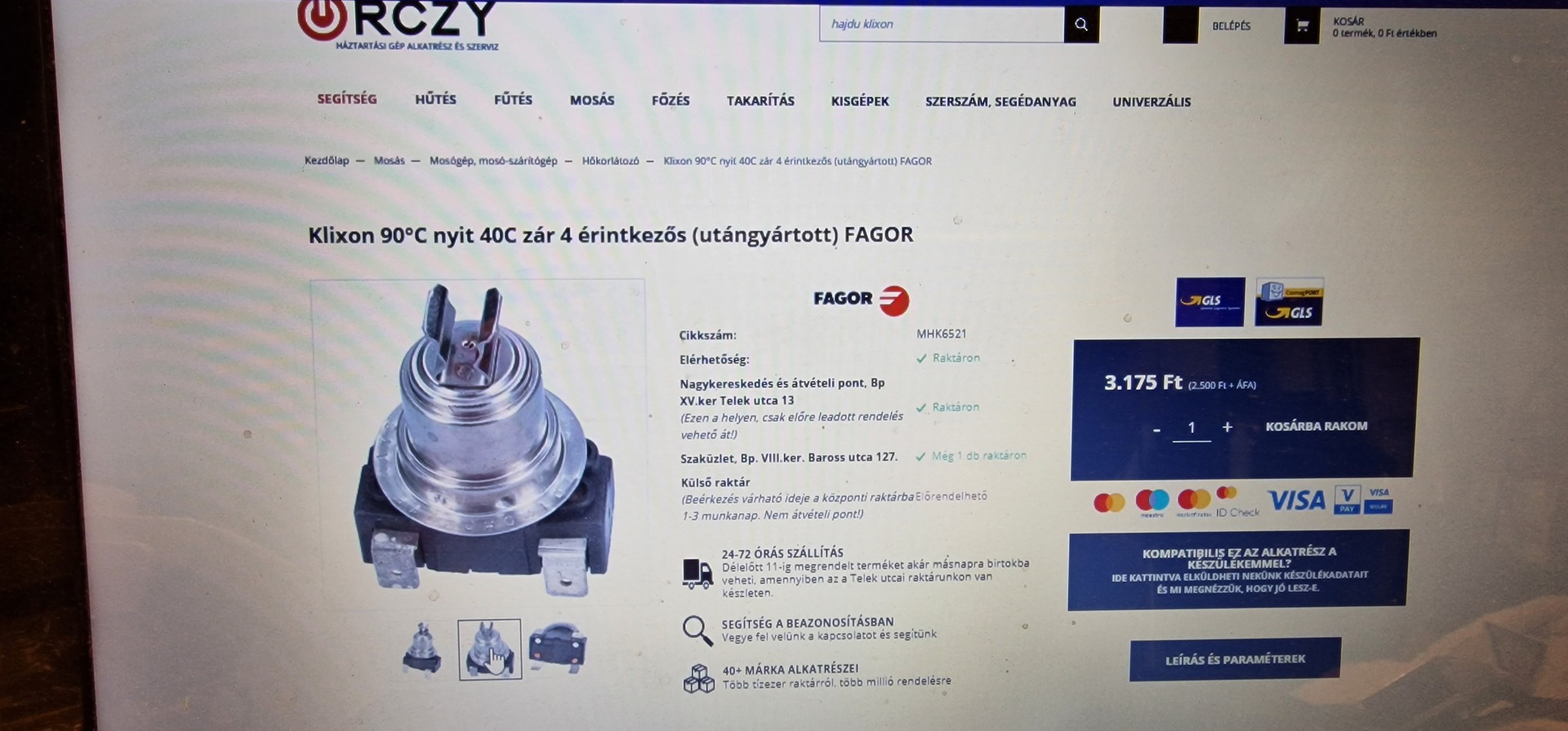

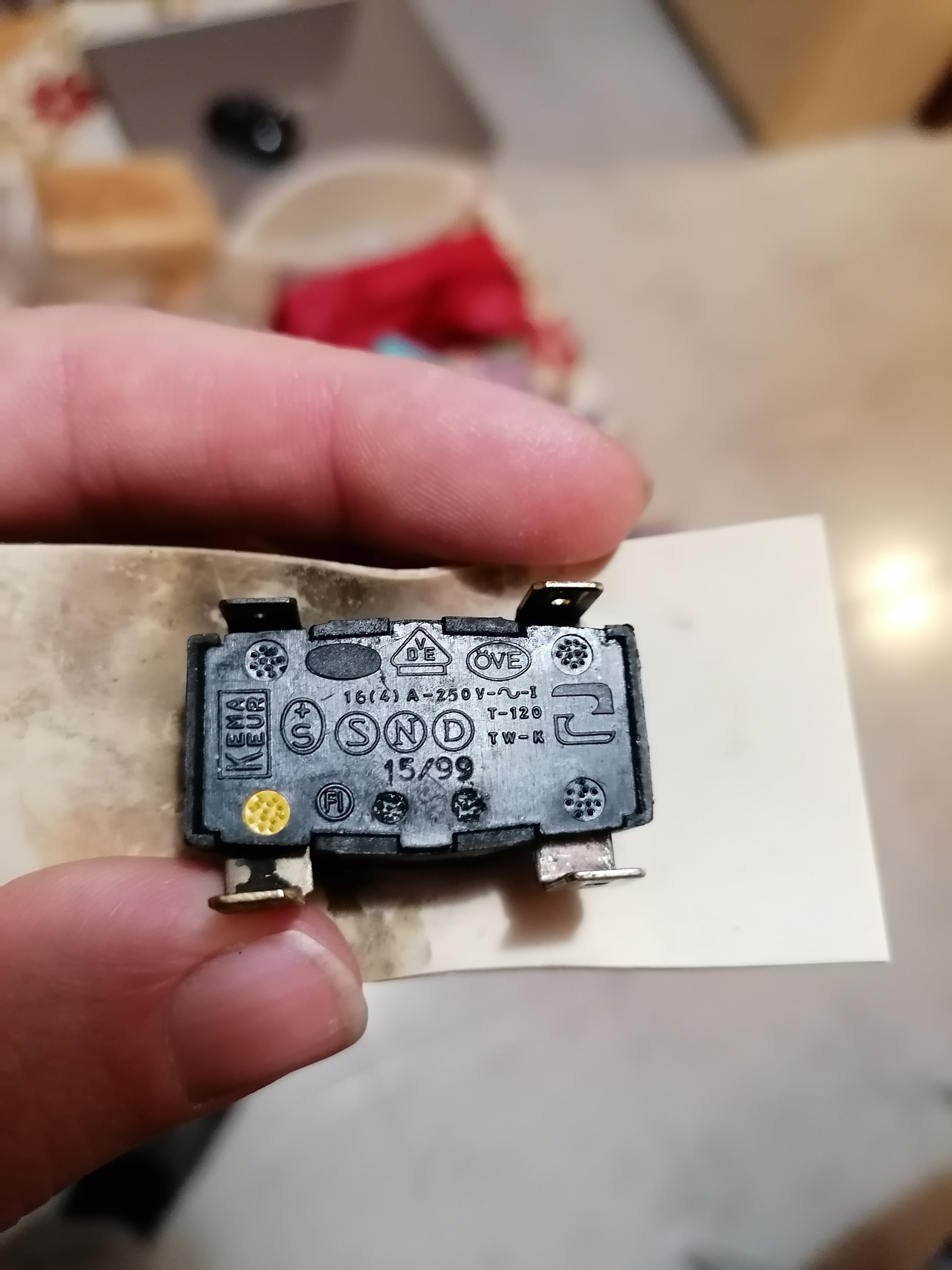

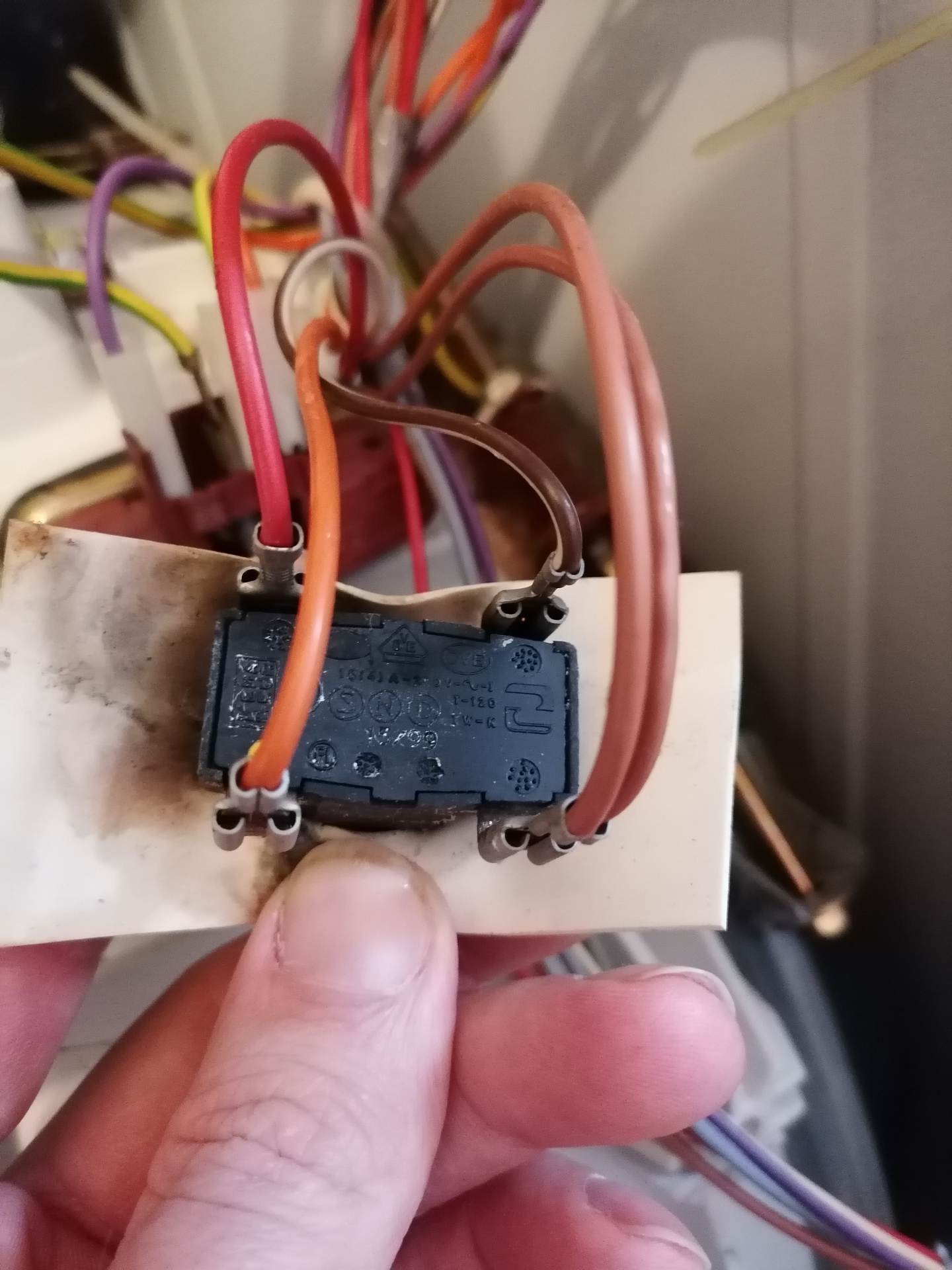

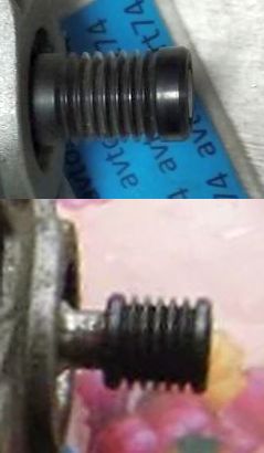

Segítséget szeretnék kérni, hogy honnan tudnám beszerezni a mellékelt képen látható alkatrészt. A gép rövidzárlatos lett és úgy tűnik, hogy ez az alkatrész okozta a rövidzárlatot. A segítséget előre is köszönöm!

(#) uniman válasza jofy hozzászólására (») Jan 24, 2023 / 2
Persze, hogy ismerjük a hőkapcsoló klixonokat (Pedig nem vagyok szerelő!): Bővebben: Link
A paraméterei a fémkupak peremén olvashatók...

(#) zolika60 válasza jofy hozzászólására (») Jan 24, 2023 /
Ahogy leírták ez egy hőkapcsoló. Ez viszont zárlatot nem tud okozni, hiszen ez maga "zárlat" ha jó. A zárlatot abban a részben kell keresni amit kapcsol.
(#) uniman válasza zolika60 hozzászólására (») Jan 24, 2023 /
Én is pontsan erre gondoltam...ideiglenes átkötésével egy próba erejéig kizárható lenne az esetleges hibája. Esetleg az is elég lehet, ha a fűtőszál csúszósaruit lehúzzuk a hőkapcsolóról Persze ehhez is minimális hozzáértés kell...mert ott van a 230V !!!
