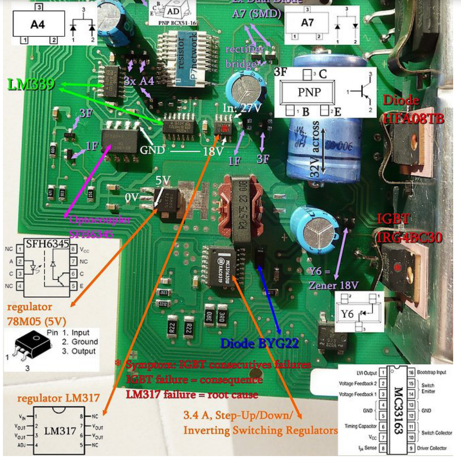

(#) godorv hozzászólása Feb 7, 2023 /
Miele w479 EL-150-C panelján valami meghibásodott.
Először csak bekapcsolás után a kijelző fényei halványodtak, és a program választó tekerésekor összevissza kivillant minden, de most már bekapcsolás után nem is világít. A relé behúz, a trafó kap tápot.
A trafó rendben van.
Addig jutottam, hogy a 7805 kimenetén ~50mV van csak, és bemenetére is csak ~1,2V érkezik. Ha jól néztem oda az MC33163 14&15 lábairól kellene érkeznie a feszültségnek.
De az MC33163 14&15 lábán is csak 1,2V van. A 7 és 10&11 lábain 32V-t mérek.
Az MCC33163 lehet a hibás alkatrész vagy valami más (illetve más is)?
Mit próbáljak még mérni és merre, hogy pontosan behatároljam a hibás alkatrészeket?
Köszönöm előre is a segítséget,
Viktor

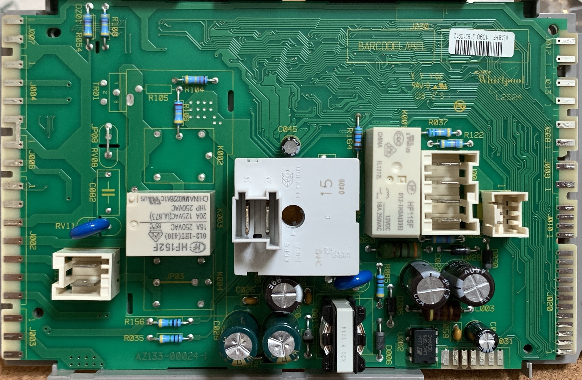

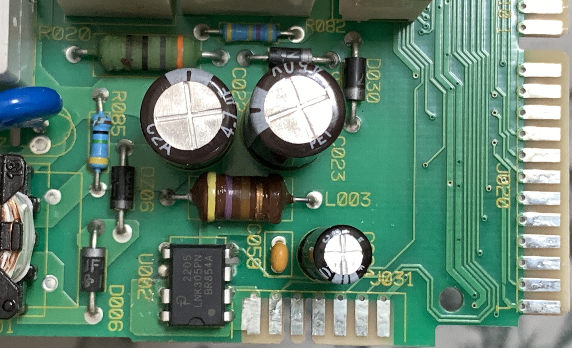

(#) Franck hozzászólása Feb 10, 2023 /
Whirlpool AWE 99612 ZEN - diirekthajtású motoros felültöltős gép - forgatógomb fordítása után kattant és azóta meg sem nyikkan.
Nem villamos vagyok, "csak" egy gépész, - némi villamos gyakorlattal - de szétszedtem a masinát.
Kijött a forgókapcsoló alatti panel.
Egy LNK204 IC-t találtam eldurranva, PN átmenő lábakkal.
Ma vettem egy LNK305-öt, - mert azt kaptam - és DIP8 láb beforrasztása után beillesztettem, összeszereltem és megint nulla eredmény.
Nem látok más alkatrésznél hibát, de az IC prosi alapján AC felől egy sönt ellenállásnak kellene lennie.
Vajon melyik az? Gyakori hiba lehet ez, mert francia oldalakon látom ezt az IC sűrűn emlegetni.
Volt már valaki profi itt aki ezzel bíbelődött már?
Köszönök minden segítséget.
A hozzászólás módosítva: Feb 10, 2023
(#) mlaci989 válasza Franck hozzászólására (») Feb 10, 2023 / 1
Jo lenne egy kép a panelrol. Az elötét ellenállás kb 30-40 ohm körüli lehet, kicsit nagyobb méretü 1-2w os. Az Lnk val az elkok cseréje is dukál.
(#) Franck válasza mlaci989 hozzászólására (») Feb 11, 2023 /
Szervusz!
Végtelen hálás vagyok a válaszodért, mert közben élethelyzeti problémák is rám-szakadtak.
Egy totálképet és egy közelit is beillesztek.
Bal felső sarokban L2524 panelnek látom, gondolom ti profik jobban tudjátok ki-kicsoda.
1a.- R020 - megmértem az szakadt, égettnek is látom lupéval - (pénteken próbáltam venni, de én inkább 3-4W-osnak tippelem a mérete alapján.)
1b.- R085 - szintén mértem szakadtnak és roncsoltnak is tűnik, értékét nem látom ezt mindkettőt cserélem majd
2.- L003 - induktivitást nem tudom mérni, az ellenállása elhanyagolható - (gondolom combosabb zsinór van rajta, de 0,47mH induktívnak látom kód alapján.)
3.- A csere-javaslatod a C022 & C023 elkókra vonatkozhat - gondolom én? - ezek értéke 4,7 µF/470 V
4.- DZ06-ot is fogom cserélni biztonság kedvéért.
5.- A középső kódkapcsoló és a relék remélem rendben vannak, az gáz ha azok közül valami kaputt.
Érdekes, az LNK 1-2 és 7-8 lábak alul felül közösítve vannak, de nincs kedvem kibogarászni miért lehet.
Marha nehéz forrasztani ezeket, gondolom én valami magasabb ezüst tartalmú forranyagot használnak. Kínlódik a Weller!
Köszönöm a figyelmedet és a szakértelmedet.
(#) mlaci989 válasza Franck hozzászólására (») Feb 11, 2023 /
R020 a kérdése ellenállás, 39 ohm ha jol látom. Gyárilag fémszálas. Normál szénrétegüböl 2 w osat szoktam berakni hejére. Inkább az menjen tönkre mint más a panelon. A másik ellenállás megvan sértve szintén csere. Az összes elkot cserélheted, nem nagy tétel. Az induktivitást is nyugodtan cserélheted. Még mielött cserélgetek bármit, megszoktam probálni külsö táprol hogy a többi rész életképes-e. De általában jo szokott lenni.
Köszönöm a tanácsaidat.
Hétfőn majd ráugrom az alkatrészek beszerzésére, aztán beszámolok róla mire jutottam.
(#) Franck válasza mlaci989 hozzászólására (») Feb 14, 2023 /
Szervusz Laci!
Ma mindent kicseréltem az IC körül, 40 Ohm értékű ellenállást találtam csak itt a környéken.
Injekciós fecskendőtűvel megnyitottam a furatokat a pákával történő melegítés közben, mert baromi nehezen olvad ez a fém.
Összeraktam most gyorsan, s ugyan még nem indítottam el, de legalább már feléledt, és van display.
Minden valószínűség szerint műxik a kicsike.
Nagyon köszönöm a távgyógyászati segítséget.
Üdvözlet: FF
(#) Franck válasza Franck hozzászólására (») Feb 15, 2023 /
Ha netalán valaki beleszalad ebbe problémába, akkor az LNK304 IC áramköreiben lévő R020-as számú ellenállás értéke 33 Ohm/3Watt, ha a vezérlőpanel L2524-es kódjelű.

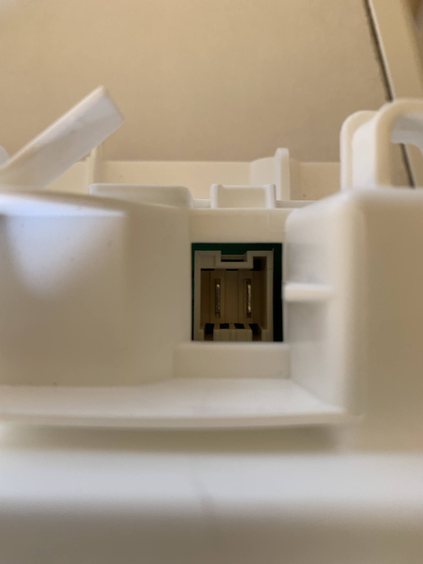

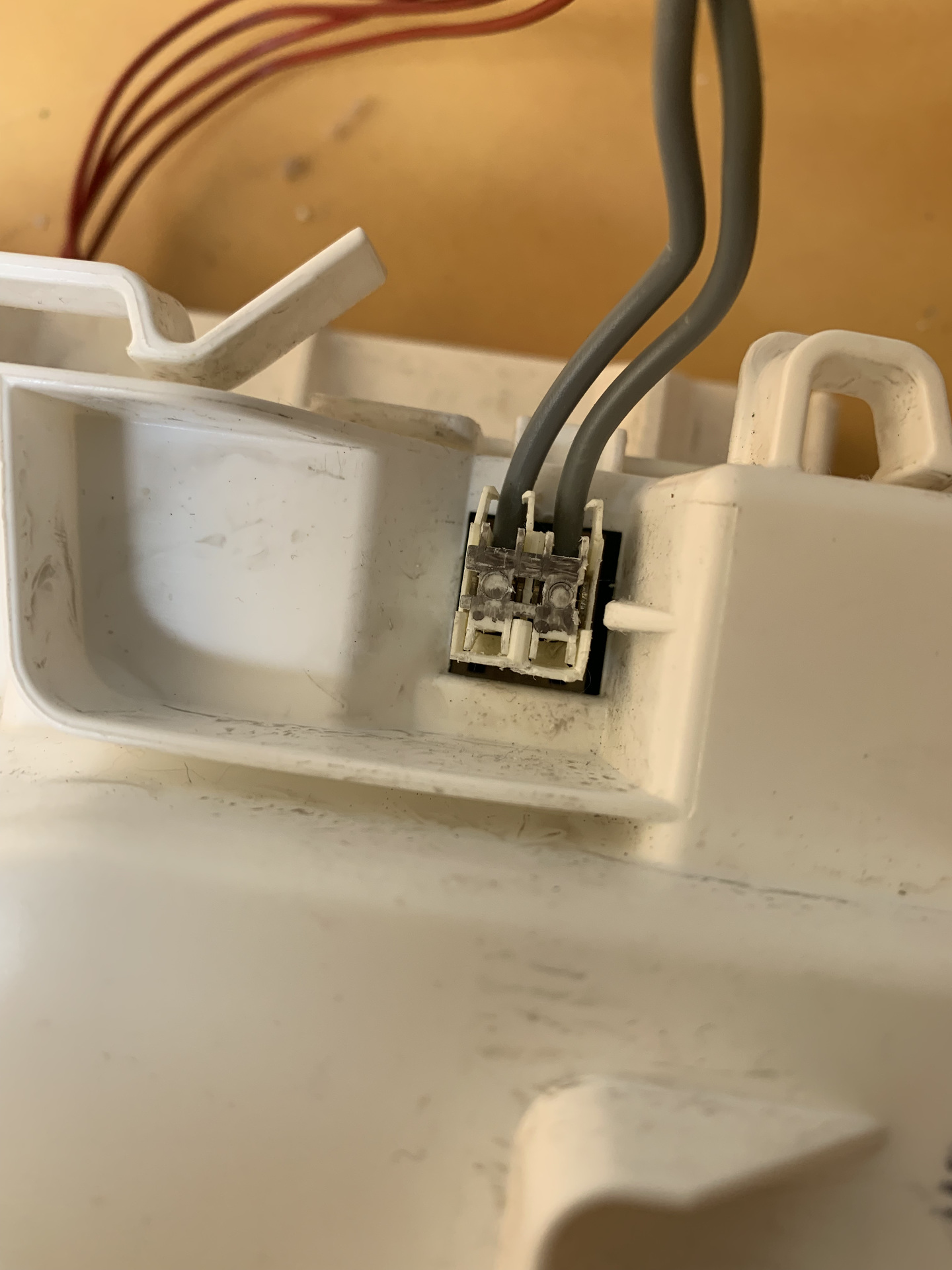

Jó napot kívánok!
Szeretném kicserélni az AEG LS 72840-es mosógépünk vezérlő paneljét. A képen látható csatlakozó eltávolításához kérnék útmutatást, hogy még vissza is tudjam tenni az új panelre.
Köszönöm, ha segít valaki.
(#) Gafly válasza kukkerjoe hozzászólására (») Feb 28, 2023 /
Sokat segítene, ha nem kérdeznéd meg ugyanezt több helyen is.
Szerintem döntsd el, hogy hová szeretnéd a választ, és közöld mindenütt, hogy melyikre teszed a voksod.
(#) kukkerjoe válasza Gafly hozzászólására (») Feb 28, 2023 /
Rendben, köszönöm a jó tanácsot.
Közben sikerült megoldanom. Ha esetleg más kezdő is hasonlóval találkozna elmondom, hogy csak nagyon be volt ragadva és kicsi a felület, amin megfogható. Így a panel burkolatát a záró patenteknél felnyitottam és most már belül, egy nagyobb felületen megfoghattam és sikerült kihúzni. A többivel egyébként nem volt gond. Persze ez csak az én tapasztalatom. De a gép legalább működik és az új gép beruházását elhalasztjuk. További szép napot!
