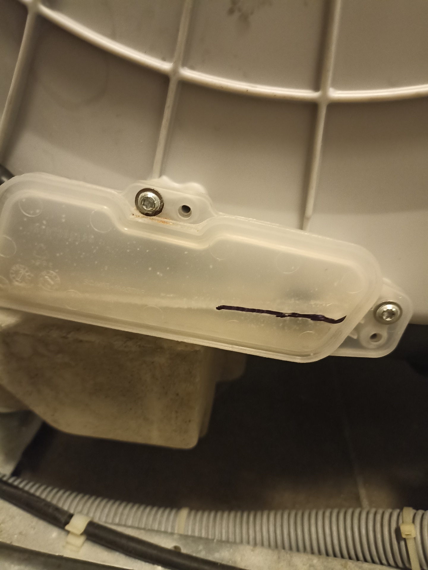

(#) bélabé válasza VIM hozzászólására (») Aug 19, 2024 /
Szia! A légkamràról lehúztam a csövet ès belefújtam, kapcsolja a nyomàskapcsolót. Az természetes-e, hogy a vízszint a légkamràban csak ilyen alacsony? Amúgy nem volt benne kosz, de azért kimostam a légkamràt. Köszi ha van még ötletetek!
A hozzászólás módosítva: Aug 19, 2024
(#) uniman válasza bélabé hozzászólására (») Aug 19, 2024 /
A légkamrában nem kéne víznek lennie...

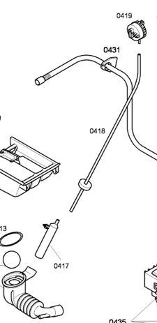

(#) DomiG hozzászólása Szept 2, 2024 /
Van egy Bosch WAE20368BY/03 mosógépem, nagyon eltömődött egy szőnyeg rojtjaitól. Szétszedtem, kitisztítottam, de nem működik megfelelően. Kevés vizet vételez, hiába állítok a vízszinten akkor is alacsony lesz. (a dob bordája fölött 2-3 cm, nem éri el az ajtó alsó ívét) Általában a felét használja el a gépkönyv szerinti mosási víznek. Ha leveszem a vízmennyiség kapcsoló tömlőjét, akkor is működik, vételez vizet, mos. Ha elzárom a vízcsapot szárazon is beindul a mosás.
Van egy alkatrész a vízmennyiség kapcsoló tömlőjébe gyári ábnra szerint a 0417 számú: Gebergehäuse, (enkóderház) Mi van ebben mit csinál, lehet ez a hiba oka? vezeték nem megy hozzá. Egy lehetséges barkácsolásnak azt gondoltam ki, hogy régi Hajdu vízmagasság kapcsolóját építem be, a mágneszelep áramköre ennek a reléjét viszi öntartásba, kiejteni pedig a Hajdu bontóérintkezője. A gyári érzékelőben két mikrokapcsoló van a membránhoz (nyomáshoz és vákumhoz) valamint egy SMD tok van, nyilván digitális átalakítás történik.
Szóval van-e ötlet, vagy esetleg találkozott-e hasonló hibával valaki?
A hozzászólás módosítva: Szept 2, 2024
(#) VIM válasza DomiG hozzászólására (») Szept 2, 2024 / 1
Szia! Vedd le azt a légkamrát és tisztogasd ki, mert az a nyomáskapcsoló távadója. Abban lehet valami kosz ami vízvételkor a kimenetét (a csövet) eldugítja.

(#) DomiG válasza még1MbR hozzászólására (») Szept 4, 2024 /
Kösz, a közelmúltban az egész elfolyó csőrendszert és még a dob és üst közötti teret is ki kellett pucolnom, így kétszer is fejre lett fordítva, a csőkötésekhez, szivattyúhoz amúgy is innen lehet csak hozzáférni. A légkamra alsó csatlakozása is itt van bilinccsel rögzítve. Korábban azt és a csővezetékét is dróttal átjárattam, kézi pumpával fújtam, de ma megint fejrefordítottam és kiszedtem, majd a műhelyben sűrített levegővel, vízzel kimostam, ahol a folyadék állt rendszeresen ott egy kis koszgyűrű volt lerakódásból, levakartam azt is. Egyébként a fejrefordításnak van egy igen egyszerű módja: zsugorfóliában levő WCpapír-csomagból kettőt teszünk a háta felé és azon billentjük, a padozatra meg egy olyan nikecell négyzetet, ami az ilyen gépek szállítási csomagolásából megmaradt. Így egy ember is tudja forgatni.
Végülis hasznos volt a tisztogatás + plusz tekertem egyet a szabályzó csavarján is és így több vizet vételez, de sem az alsó ablakperemet nem éri el, sem az összemennyiség a gépkönyv szerinti 65 litert. Viszont szépen mosott ruhákkal is, így megfelelő.
