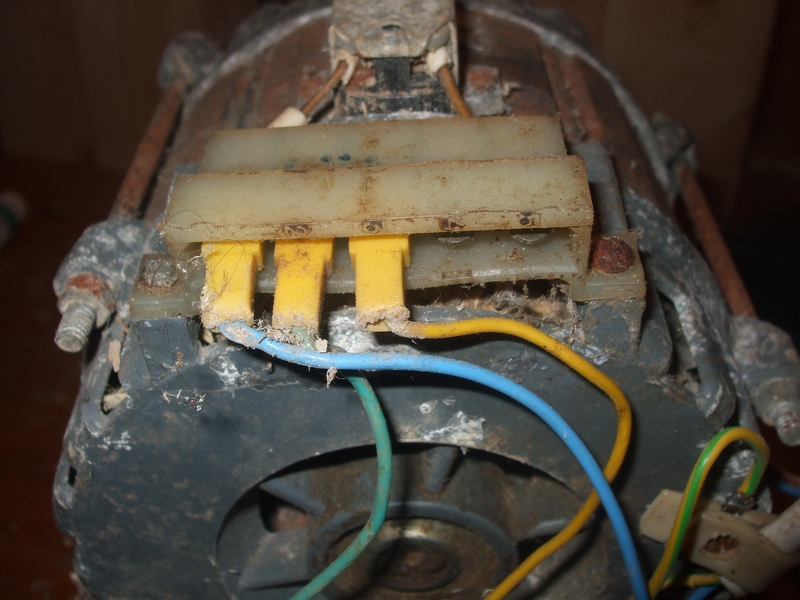

(#) lcseh hozzászólása Júl 19, 2020 /
Apósom adott egy Eurika vagy Evrika mosógép motort, amiből a kisebbik fordulatot használnám egy csiszológépnek. A motor olyan mint ez itt a képen.
Valaki segítene, hogy mit hova kellene kötnöm? A kondenzátor nincs meg, de valami 10-16 mikrósat szerzek majd hozzá.
Előre is köszönöm!
(#) VIM válasza lcseh hozzászólására (») Júl 19, 2020 /
Szia! Az egy Evrika 3M motorja lehet, itt volt róla kép a többi között. A tetején van egy hőkioldó az volna a bemenet egyik pontja (1), a 2-3 és a 4-5 a két különböző fordulat a rájuk kötött kondenzátorral és a bemenet másik pontja ezekhez a 2 és 5 pontok. A kondenzátor az 12-16µF lehet. Bővebben: Link
(#) lcseh válasza VIM hozzászólására (») Júl 19, 2020 /
Köszi, teszek egy próbát, ha szereztem kondit.
(#) Tomi111 válasza lcseh hozzászólására (») Júl 19, 2020 /
Ha minden igaz, most a gyors fokozat van bekötve. A két szabadon lévő csatlakozó a lassúé, ha jól emlékszem...és ott nincs adott forgásirány, mint a gyors fokozatnál.

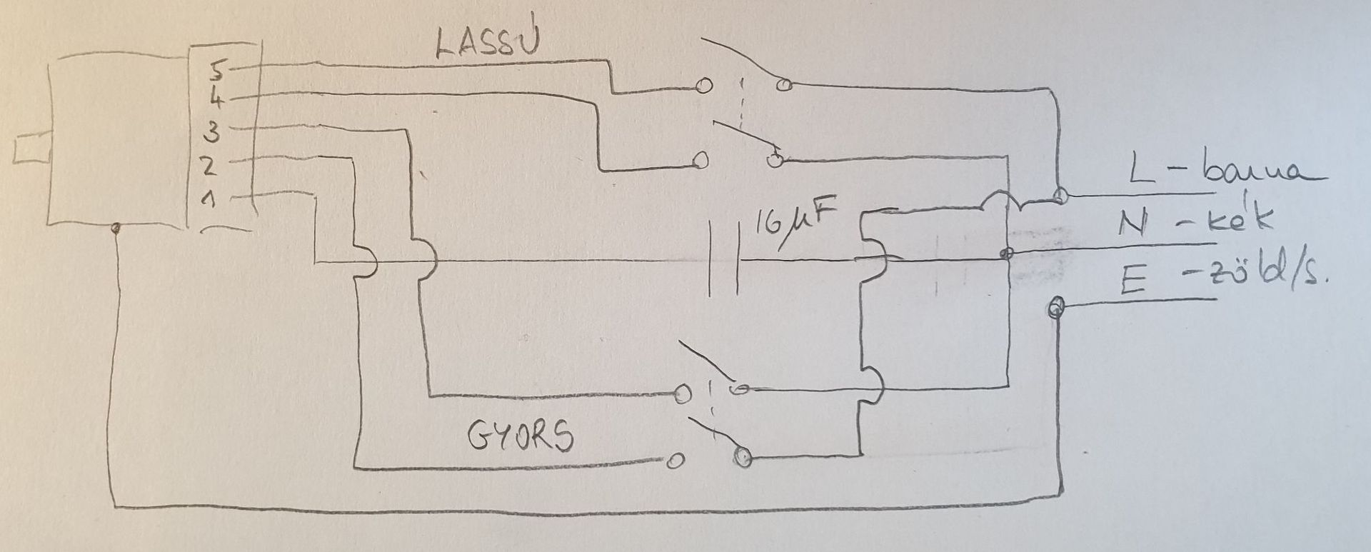

(#) lcseh válasza Tomi111 hozzászólására (») Júl 21, 2020 /
Akkor jó az alábbi elgondolás?
A felső kapcsolóval a lassú fokozatot kapcsolom be, az alsóval pedig a gyorsat. Persze egy kapcsolóval is kivitelezhető, de amúgy is csak a lassú fokozat kell.
(#) Tomi111 válasza lcseh hozzászólására (») Júl 21, 2020 /
Sajnos nem jó!! Csatoltam képet, ahogy te is rajzoltad. Természetesen egyszerre csak a lassú vagy csak a gyors kapcsolója legyen zárva. A lassú fokozat mehet mindkét irányba, de a gyors iránya fix. A gyors bekötésénél arra a csatlakozóra add a fázist, amelyik a kisebb ellenállású( a 2-ra vagy a 3-ra, a képen a 3-os van) Mérésnél az 1. és 2. között és az 1. és a 3. között mérj! Amelyik a kisebb, arra megy a fázis a kapcsolótól.

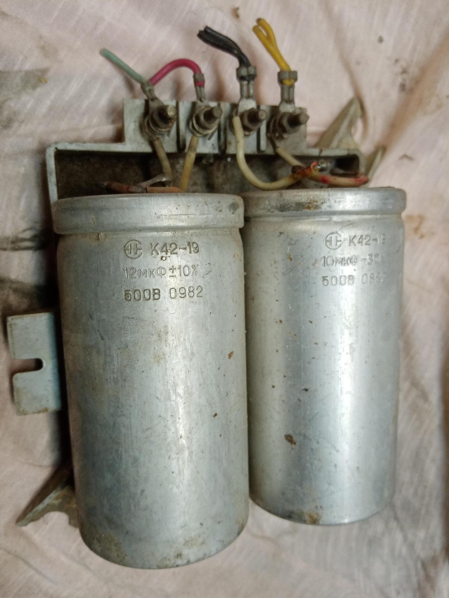

Ha a gyors fokozat nem kell, akkor elég egy kondi! A gyors fokozat két csatlakozóját hagyd üresen!
egy 14 meg egy 16 µF-osat vettem. Azt használom amelyikkel jobban megy.
Az eredeti kondik a képen! Egyik 10µF 500V, a másik 12µF 500V. Hogy melyik a centrifuga- ill. melyik a mosófordulaté, azt nem tudom.
