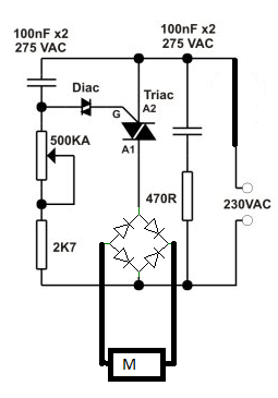

Jobra Balra forgatást azt értettem, a fordulat szám szabályzást nem annyira. Eredetileg 650rpm,800rpm,1000rpm-et lehetett beállitani, ezt hogyan valositják meg?
Gondolom mint egy porszívón, fázishasítással. Kefés motor lévén.
Ezt kifejtenéd bövebben ha megkérlek?
Egy ilyesmi szabályozó megfelelő lehet. De itt találhatsz más hasonlókat is.
A hozzászólás módosítva: Jan 13, 2014
Nem értelek.
Idézet: „az eredeti vezérlövel akarom meghajtani kicsi átalakitással.” Ha az eredeti mikrovezérlőt át tudod programozni, mi okoz gondot? Én nem tudnám. ![]()
Az eredeti processor megsült, ezt probálom egy arduinoval helyetessiteni, Kissebb átalakitásokkal akarom használni az eredeti vezérlöt, ehhez megkell értenem hogy hogyan is volt megoldva a meghajtás.
Az irányváltás így már talán tiszta. Ha mikrovezérlővel akarod vezérelni, megállapítod a nullátmenet időpontját (komparátor), ahhoz képest X ms késleltetéssel kapcsolod be a triacot. Ha nem úgy megy, ahogy elképzelted, állítasz a programban a késleltetéseken.

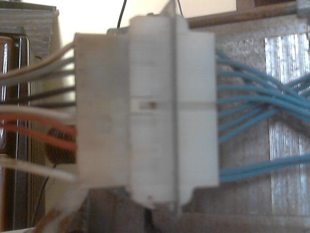

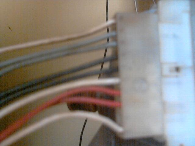

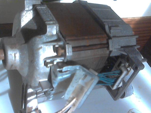

Sziasztok! Szeretném segítségeteket kérni az alábbi motor bekötésével kapcsolatban. Kefés motor, állítólag több sebességű.
A hozzászólás módosítva: Jan 18, 2014
és még 2 kép. Bármiféle leírásnak , tanácsnak örülnék! Előre is köszönöm!
Sajnos a márkáját nem tudom, azért tettem fel ezt a sok képet, remélem ennyiből is tudtok tanácsot adni.

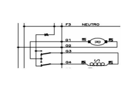

Sajnos ez a bekötés nem stimmel, mivel csak az állórészhez megy 3+1 vezeték 2 valami érzékelőhöz, és még így is marat 3 amivel nem tuok mit kezdeni!
Bocsánat, kontaktos a "d+" betűm
T Köbzoli! Teljesen szétszedtem a motort, és elég kacifántos megoldást találtam az állórész bekötésénél, 3+1 kivezetés a két tekercsnél.2 kérdésem lenne:csak a forgórészre kapcsolt 24 V egyenfeszülséggel is forog a motor, de hiába váltok polaritást, a forgásirány állandó. miért alkalmaznak 2 érzékelőt a fordulatszám figyelésére? az egyik a szokott tacho generátor, a másik egy HALL jeladó. Ezt a 4 kivezetést figyelmen kívül hagyva sikerült a motor bekötésére rájönnem az általad küldött rajz alapján , Köszönöm. Ezek szerint nem többsebességü, csak egy kétállású kapcsolóval megoldható kétirányú forgású, Mennyi lehet a max fordulatszáma? a kommutátorok számából ki lehet számolni?
T, Köbzoli! Csak egyenfeszültséggel nem váltott irányt, 24v.-ról, és ha csak a forgórészre adtam az áramot. Logikám szerint akkor ugy kellett volna működni, mint egy állandó mágnesű motor. 230 volttal, sorba kötött tekercsekkel és 1 kétállású 1 soros váltókapcsólóval tökéletes a z irányváltás. Tehát nem kellett 2 soros váltókapcsoló, kereszt kapcsolásban. A forulatszámszabályzáshoz elég 1 1400 W-os porszívó szabályzója? A tachot be lehet ebbe kötni, hogy tarsa is a fordulatot kis sebességnél?------- a HALL jeladót milyen egyébb alkalmazásban lehet még felhasználni?
