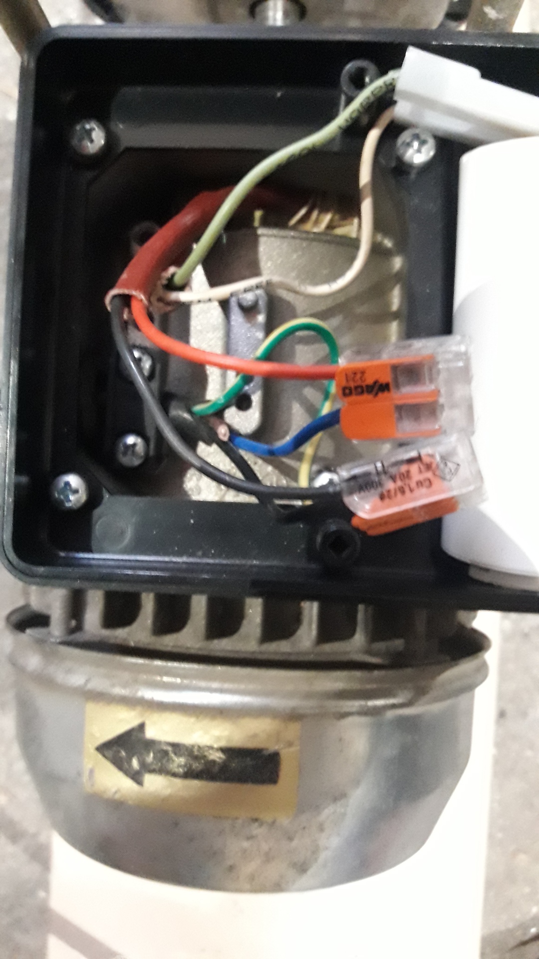

Sziasztok , nem tudom valaki nézi e a motor forgásirány váltás kérdéseit , de remélem , hogy igen.

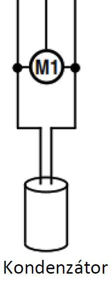

Nekem is egy motor forgás irányát kellene megváltoztatni, mellékelek képeket is a motorról és jelenlegi bekötéséről. A fehér és zöld vez. a kondihoz megy , a piros és a fekete a N és Fázis. A kondi zöldje ugyan az mint a piros. Úgy néz ki , hogy a fő fázis tekercs egyik ága van ki vezetve és a segédfázis tekercs egyik ága, lehet , hogy szét kellene szedni , hogy a főfázis tekercskivezetéseit megtudjam cserélni.
A forgásirány megváltoztatásához a 2 tekercs egyikének a kezdő és végpontját fel kell cserélni.

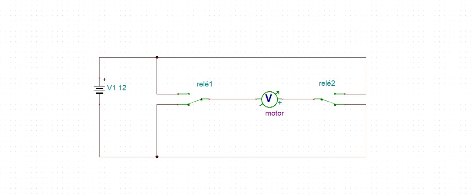

Olyan dologban kérném a segítségeteket, hoigy van egy 2 reléből álló esp modulom amivel szeretnék egy motort vezérelni úgy hogy az egyik relével jobbra forogjon, a másik relével meg balra, DC 12V-ról működik. Ezt hogyan tudnám bekötni. Egy rajzzal valaki tudna segíteni?
Én így csinálnám. Alapból a motor mindkét lábán GND van, így nem forog. Ha az egyik relé meghúz akkor az egyik irányba forog, ha a másik húz meg akkor a másik irányba forog. Azért is jó eza megoldás, mert ha véletlenül mind a kettő relé meghúz sincs semmi gond, csak megáll a motor (lévén mind a két lába azonos potenciálra kerül ez esetben a tápra).
Egy lehetséges elképzelés.
Igen, köszönöm. Megoldódott.
