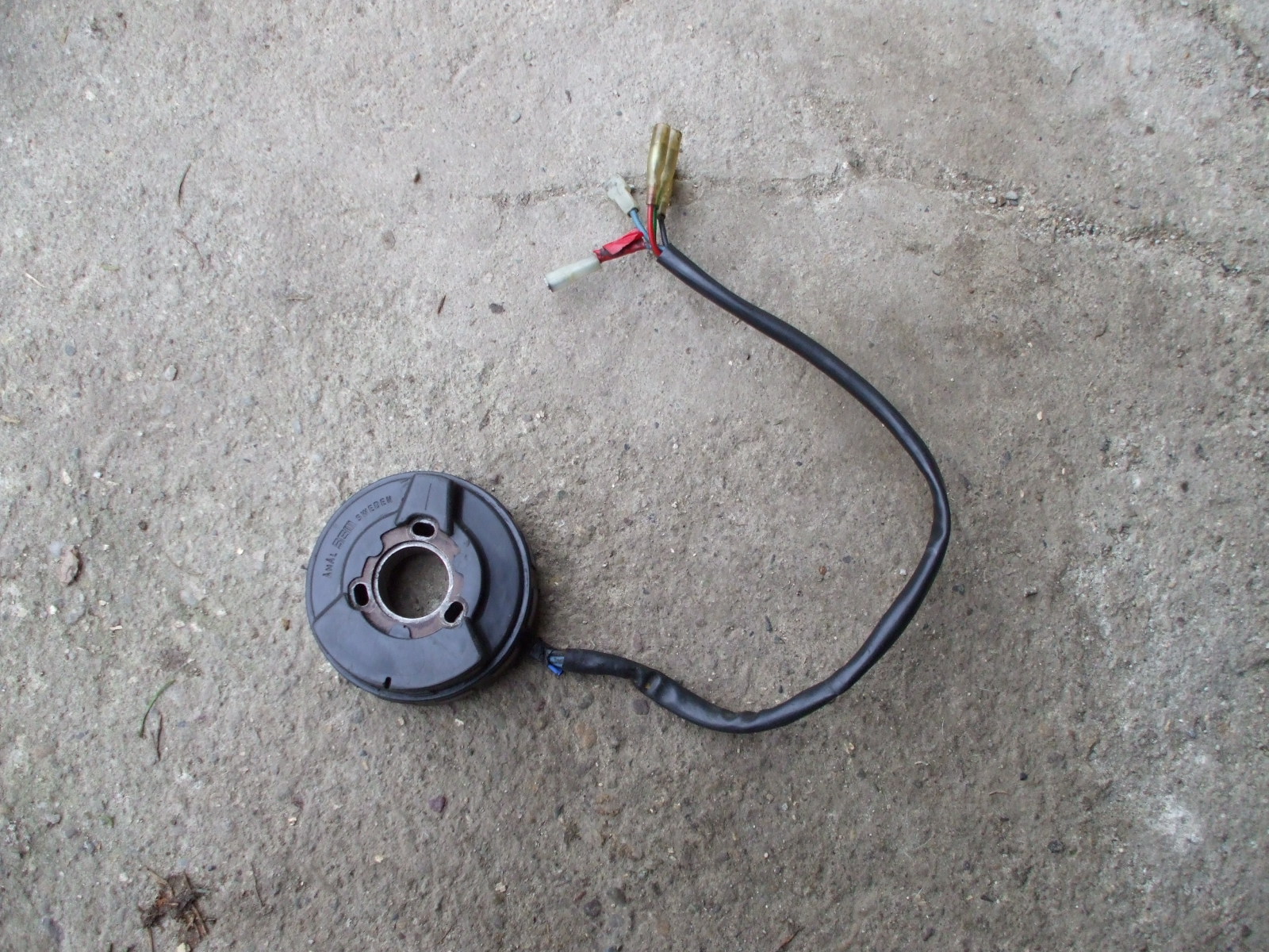

Szevasz. A Babetta gyújtástekercse bizony elég gány kivitel már gyárilag is. Tipikus hiba,hogy a tekercs meglazul a vason,rezeg és kontakthibás lesz. Vagy vidd tekercselőhöz,vagy magad tekerd meg. Új az eddiginél jobb csévét nem nehéz késziteni rá.Már nem emlékszem,hogy a jeladótekercset lehet-e állitani a gyújtástekercstől függetlenül,igy az előgyújtásra vonatkozó kérdésedet nem tudom megválaszolni.
Hi
A jeladótekercset nem leht állítani a gyújtótekercstől függetlenül. A jeladó fixen van az alaplapba rögzítve, a többi tekercset csavarral lehet rögzíteni. A jeladó fölött van a gyújtástekercs, csak a furat áthelyezésével lehetne mahinálni, de akkor meg a tekercsnek kiképzett süllyeszték lenne rossz helyen...
Tud valaki egy tekercselőt aki életet tud lehelni a gyujtótekercsembe? Itt a környéken egyet találtam de az is bizonytalan mert nem csinált még ilyet.
Valaki segítsen legyen szíves! Az sem baj, ha pesten van, holnap oda megyek.
Hello
Én megtudnám csinálni, de majdnem 300km-re vagyunk egymástól
Tudna valaki segiteni? Van nekem egy 125ccm apriliám amiben amal sem sweden gyujtás van. Tönkrement az alaplap és megpróbálnám megjavitani, megoldható ez? ELőször is mivel lehetne ezt feloldani hogy hozzá férjek, és hogy még mi lehet benne? Valakinek esetleg tapasztalat? Előre is köszi!
Köszi a gyors választ, de volna még egy gondom hogy a műgyantát mivel lehetne leszedni? Mert ezt még eddig senki nem tudta megmondani. Előre is köszi
Nem ismerek oldószert én sem. Marad a faragás,marás.
Az előbbi linket,ha átolvastad volna akkor láttad volna a képeket is a tekercsekről.
Erre gondolok #112488) oTo
Köszi a segitséget mégegyszer átolvastam most már alaposabban. Köszi mégegyszer megpróbálom és majd irok hogy hogy sikerült
