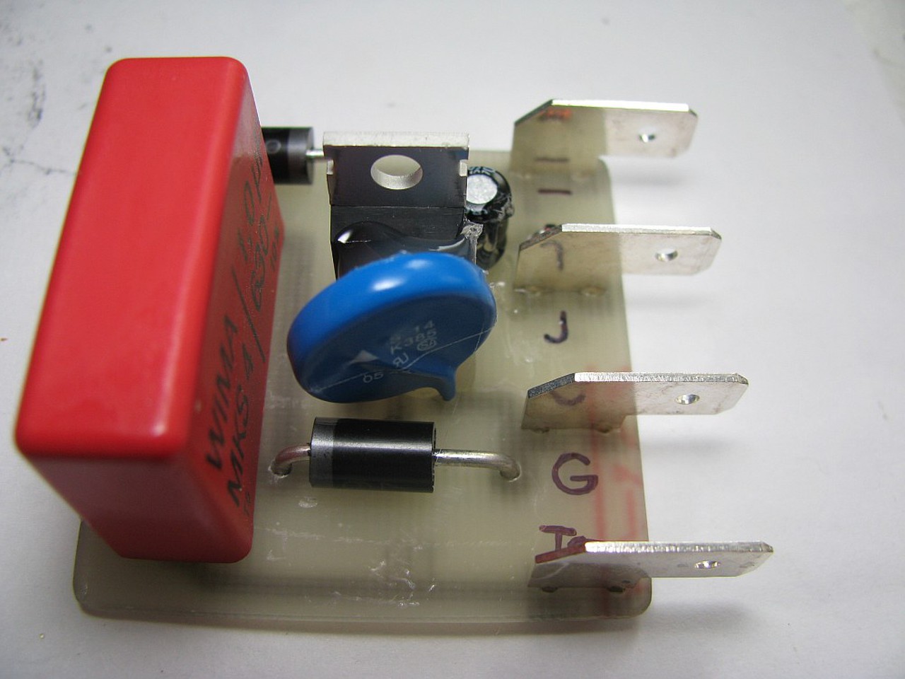

(#) Elektro Boy válasza dB_Thunder hozzászólására (») Nov 20, 2015 /
Ne haragudj. Meg találtam. A farában volt a tank alatt. Megpróbálom azt, hogy veszek egy af18-as honda dio-hoz való cdi-t és bele teszem.
Már csak egy kérdés maradt: a régi és új cdi csatlakozása ugyan olyan e. Bízom benne, hogy nem kell kábeleket vagdalnom.

Sziasztok. Adott egy olasz elektronikus gyújtás egy motorkerékpáron. Egyszerű tirisztoros gyújtás induktív jeladóval. A gond az, ha felkapcsolom a világítást kihagy a gyújtás terhelés alatt. Az elképzelésem a következő. A gerjesztő és a jeladó tekercsnek azonos a tekercselési iránya. tehát egyik tekercsvég testen, van egy tekercselési irány, másik tekercsvég az elektronikába. Na most a világítás tekercs tekercselési iránya pont ellentétes. Lehetséges az, hogy amikor felkapcsolom a világítást akkor ez miatt hogy a gyújtás és a világítás tekercsei ellentétes irányba vannak tekerve, valami gubanc támad?
Hogy honnan tudom, hogy fordított egyszerű, a jeladó újra lett tekerve, persze a gyárival ellentétel irányba, és egyszerűbb volt a gerjesztő test-elektronika kivezetését megcserélni, mint a jeladót újra tekerni. Világítás nélkül hibátlan a gyújtás.
