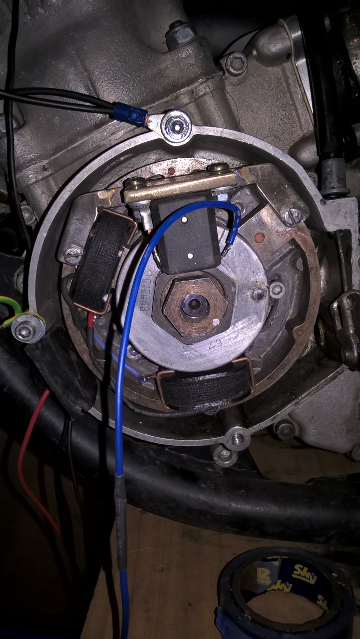

(#) yoman917 hozzászólása Ápr 2, 2017 /
Egyedi gyújtást tevezek, és felmerült egy kérdésem az állórésszel kapcsolatban. A motor beindul, alapjárat stabil, stroboszkóppal nézve ott keletkezik a szikra, ahol akarom. Nagyobb fordulaton a jel elkezd vándorolni, elég erősen hátratolódik. Beiktattam egy 1K-s potit a jeladó vezetékére (két kivezetéses kínai jeladó, egyik vezeték direktben letestelve, másk vezeték megszakítva, közé került a poti). Amikor a motor járt, a potit feltekerem 1K-ra, akkor a jel még nagyon magas fordulaton is stabil volt, alapjáratot is rendben találtam, így gondoltam ez a megoldás megfelel majd nekem. A probléma vele annyi, hogy a berúgókarral nem tudom annyira megrúgni a motort, hogy szikra keletkezzen. Ha csökkentem az ellenállás értékét, akkor a motor beindul, de a fent leírt jelenség fenáll.
A CDI egy nagyon egyszerű darab, lényegében egy babetta CDI-nek felel meg.
Ismer valaki a fent leírt problémára valamiféle megoldást, mivel próbálkozzak? (Sajnos képpel nem tudok szolgálni, jövő hétvégén tudok csinálni leghamarabb, addig megpróbálom leírni: Motoplat belső rotor, az állórészen két cséve állítja elő a gerjesztőfeszültséget)
(#) gulyi88 válasza yoman917 hozzászólására (») Ápr 2, 2017 /
Biztos hogy hátra tolódik a gyújtás?
Azt még el tudom képzelni, hogy előre tolódik (előgyújtást nől), de hogy hátra tolódjon, és ezen egy 1K beiktatása segítsen, azt nehezen.
(#) yoman917 válasza gulyi88 hozzászólására (») Ápr 2, 2017 /
Valóban nem fogalmaztam egyértelműen, így gondoltam: 30° BTDC -ről 60-70° BTDC lesz.
Ez mondható természetes jelenségnek, csak a mértékét tartom soknak.
Milyen a jeladó és a mágnes kiképzése? Tegyél majd be képet róla.
De egyébként meg miért baj ez? Mások direkt ezért, az előgyújtás fordulaton való megnöveléséért, építenek gyútásokat.
Mire megtaláltam mi az a BTDC... Before Top Dead Center
A hozzászólás módosítva: Ápr 2, 2017
(#) nyemi válasza yoman917 hozzászólására (») Ápr 3, 2017 /
Én első nekifutásra megfordítanám a impulzus tekercs kivezetéseit. Úgy hogy amit most testen van az vezérelje a CDI-ben a tirisztort, az ami meg eddig ezt tette testre kötném.
A előgyújtás helye biztos változni fog de a stabilitása nőni ha ez okozta a problémát.
(#) yoman917 válasza gulyi88 hozzászólására (») Ápr 3, 2017 /
Képet majd csak hétvégén tudok csinálni, de addig megpróbálom írásban elmagyarázni. Motoplat belső rotor, két tekercs a gerjesztésnek. A jeladó egy kínai darab. A jelet a lendkerék oldaláról kapja (a lendkereket szemből nézve tettem egy furatot, csavart, aminek leköszörültem a fejét).
Ez nekem annyiban probléma, hogy annyira sok előgyújtást állít, hogy a motor fullad, nem pörög fel, illetve a programozható CDI-met szeretném rá feltenni, amihez fix trigger kellene.
(#) yoman917 válasza nyemi hozzászólására (») Ápr 3, 2017 /
Köszönöm a tippet, megfogom próbálni.

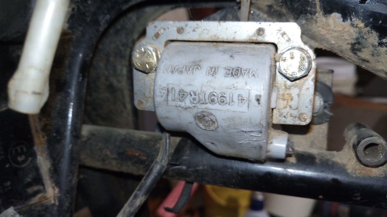

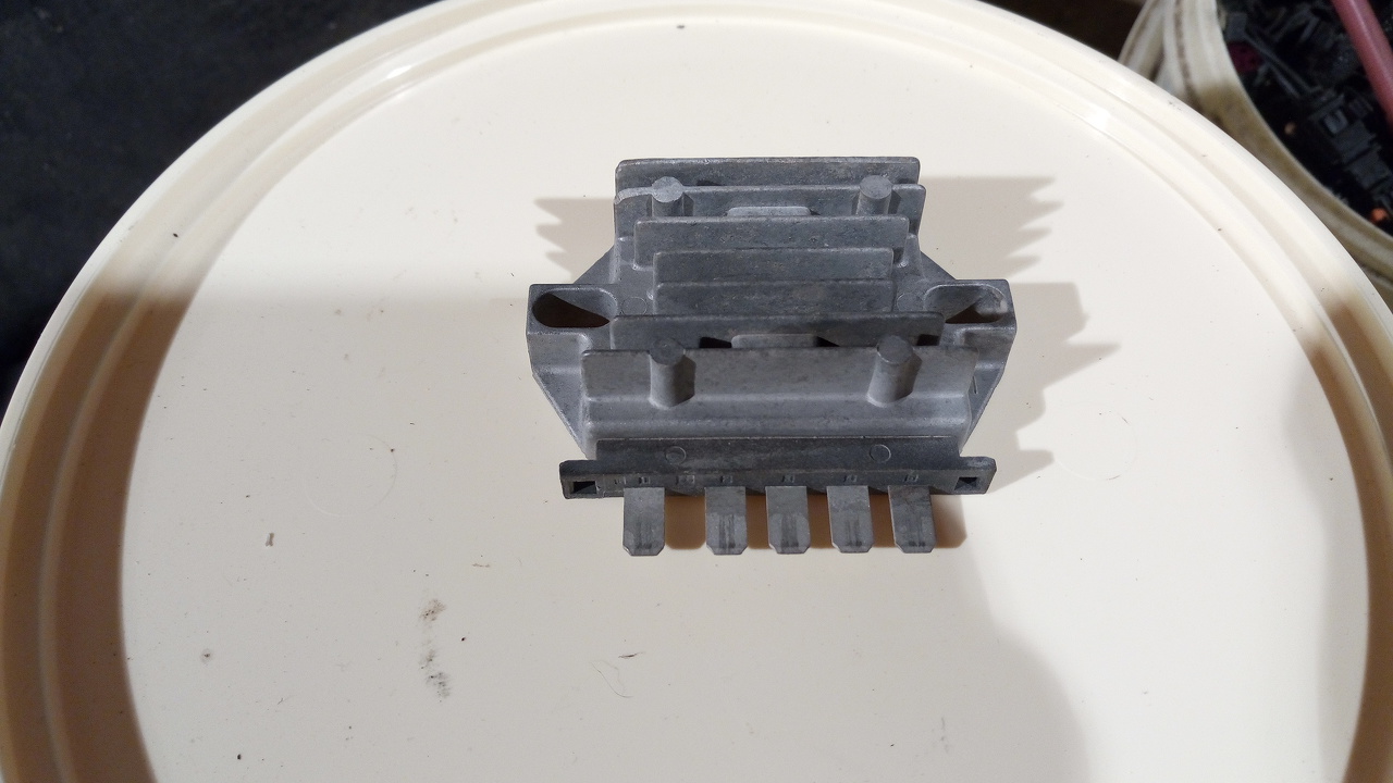

(#) kisagyi hozzászólása Ápr 4, 2017 /
Van egy Cagiva Ar 350 típusú retro mocim és az elektronikával meg vagyok lőve.
Alapjátaton alacsony fordulaton pulzálva igen erős fényt ad, de amit emelek a fordulaton minden elhalványul.
Van a rendszerbe építve egy fesszabályzó egy gyujtótrafó és egy gyujtásvezérlő.
Valamint egy aprócska relédobolz.
Mindenből 2 van, mert szereztem egy donort hozzá, de azokkal ugyanez a helyzet.
Alacsony fordulaton mindössze 3-4-Voltot tudtam mérni a rendszerben.
Szerintetek normális ha a motorvezérlő mindössze ennyi szuflát kap, vagy csupán a trafó ette le ennyire közben?
Fel tudom tornázni 7-Voltig, de akkor már bömböl a motor.
Elviszem a tekercselést kiméretni, bár ha mindkettő ezt produkálja, nemhinném hogy ott lenne a hiba.
A gyujtásvezérlő ad áramot a trafónak, hiszen ketyeg a motor.
A trafó dolgozik.
A feszültségszabályzót nem tudom, ki lehet-e mérni valahogyan.
Tudnátok segíteni, mi lehet a hiba?
Petya
(#) yoman917 válasza nyemi hozzászólására (») Ápr 9, 2017 /
Megfordítottam a jeladó kivezetéseit, így most már stabil a jel. Mellékelem a képet, amit ígértem. Sajnos a programozható CDI-m továbbra sem úgy muzsikál, ahogy kéne, pedig rengeteget segítettél benne. Töröm még a fejem, hogy SW vagy HW hiba van, ha nem jutok előrébb, akkor további segítséget szeretnék kérni.

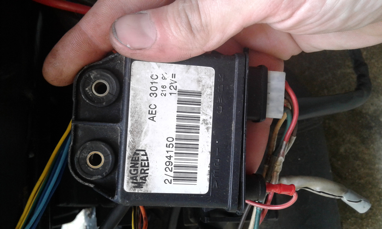

(#) merciabc hozzászólása Máj 11, 2017 /
Nem tudná valaki az Aprilia habana 125ccm 4T
piaggio blokkos motor magnet marelli cdi bekötését?
Valahol eltűnt a szikra...
