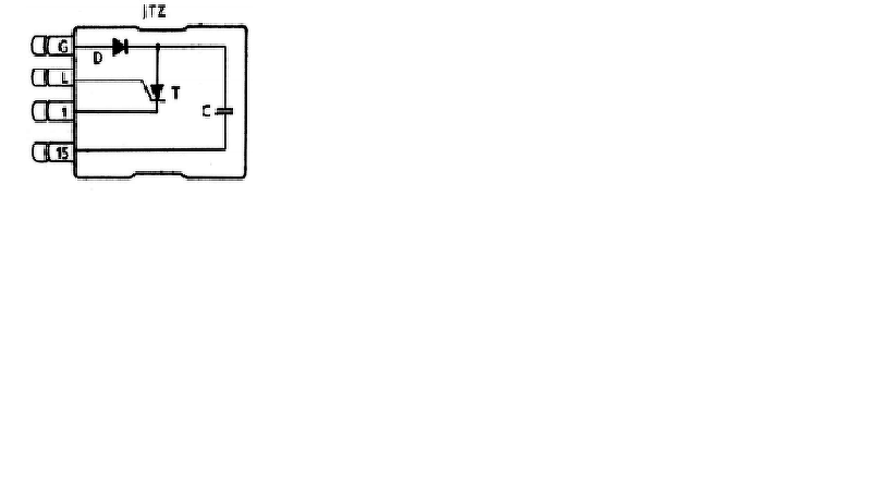

Nemrég egy Riga Deltát hoztam rendbe. Mentem vele jópárszor, aztán egyszercsak nem indul, nincs szikra. Próbáltuk megnézni mi lehet a gond, sorra lecseréltük a gyújtáskör részeit és még mindig nem jó. Jelenleg azon gondolkozok, hogy az egyedi, ledes világításhoz készített feszszabályzó mellé egy gyújtáselektronikát is építenék. A kérdésem az lenne, hogy van-e köztetek aki tudja mi van egy Riga tirisztorban és lehet-e EZT a kapcsolást használni helyette a meglévő jeladóval és gyújtótrafóval?

Sziasztok. Ebben a kapcsolásban használhatok triakot tirisztor helyett? KT206\200 helyett BT136 vagy BTB08-600 triakom van. Ez egy babetta tirisztora.

A Riga gyújtáskörökbe már csak a KU201 (КУ201) tirisztor sorozatnak nem találtam megfelelő alternatívát. Jobban fogalmazva amatőr vagyok hozzá, hogy a kétféle adatlapból helyes következtetésre jussak. A többi alkatrésznél ez egyszerűbb volt.
A kérdésem az, hogy a BTW69-600RG használható-e helyette? Ha nem, akkor mit használhatok helyette? Ennek itt az adatlapja. A KU201 sornak itt van egy pdf adatlapja. És itt van egy webes adatlapja, amit google fordítóba (orosz -> angol ajánlott) be is lehet dobni és talán könnyebb vele valamire menni.
Tirisztoros gyújtás annyira igénytelen, hogy fiókból összerakható
Nyugodtan belerakhatod!
Tegyél be egy BT151/800 tirisztort és kész.

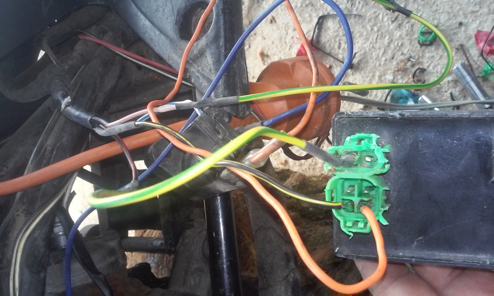

Sziasztok!Van egy Suzuki katana robogóm,valaki átalakította a gyújtását nem tudom miért.Egy ilyen CDI-t kötött be,tudnátok abban segiteni,hogy mié lehet,és hol kaphatok ilyet? A fesszabályzó is ki ki lett cserélve úgy látom.
Tegyél vele egy sima CDI-t, ezt a kínai vackot hajítsd ki!
jó de milyet,gyárit nem tudok mert kicserélték a feszültség szabályzót is plusz még az is lehet,hogy a gyújtótekercs se gyári (jön ki egy plusz vezeték)
Eddigi infóim szerint a fesszab a világítást és az akkut látja el.
A CDI-nek kell egy nagyfesz meg egy gyújtás jel a tekercsektől....
eredetileg a ötvezetékes fesszabnak kéne lenni rajta de ezen négy vezetékes van pont az van kikötve amin a nagyfesz jönne
Még mindig nem értem mi a kóc köze van a fesszabhoz a cdinek! Miért menne a a nagyfesz tekercs a fesszabba? Az egyenest és kizárólag a CDI-be megy..
Van hozzá rajzod?
Közben én is megtaláltam a teljes leírását.
Érdekes, hogy egyetlen tekercs adja az egész gépnek az energiát! Normális esetben 3 tekercs látja el energiával az egészet. Itt valami gyújtótrafkával egybeépített egység a CDI, olyan kellene. https://scootergrisen.dk/scooterhjemmeside/download/suzuki_ay50_ser...al.pdf
igen de a motoron már három vezeték jön a tekercstöl valamit itt is buherráltak van egy plusz ami a fesszabályzó sárga6fehér vezetékébe van kötve.ez lehet a nagyfeszültség?
Lehetséges!
Ezen a rajzon fehér/pirost írnak a nagyfeszre! Egy átlagos robesznál 4 vezeték jön a tekercsektől, 2 sima tekercs, világítás és töltés, egy nagyfesz, aminek nagy az ellenállása, és egy jeladó tekercs, de ez utóbbi a lendkeréken kívül van, meg lehet nézni milyen vezeték van rákötve. Mindenesetre a kínai quad CDI-t dobd el, túl sűrűn halnak meg.
