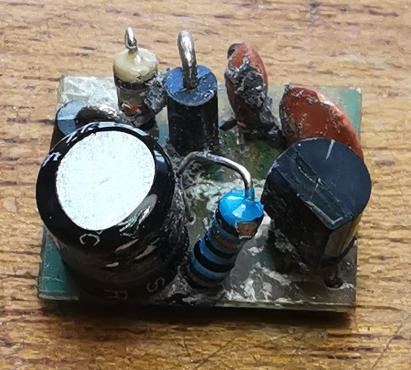

				Sziasztok! Güde benzinmotoros szivattyún nincs gyújtás ha a QS jelü alkatrlsz be van kötve. De nem tudom mi az.
				Szia, az olajszintérzékelő ellenállása hogy ne testre söntöljön. Ez védi a cdi kimenetét mert előbb-utóbb nélküle tönkremegy.
				Mekkora értékű?
				Ezt nemtudom megmondani mivel a kapcsolási rajzon ellenállásnak definiálja, leírásban pedig olajőr lejadónak. Mérd meg nem-e zárlatos a test felé esetleg, vagy van-e elég olajad a blokkban.
				Ez volt benne, de nem találok hibás alkatrészt. Hol lehet újat venni meg mi lehet a neve? A hozzászólás módosítva: Aug 16, 2024
				A tirisztort is megmérted? Anód-katód közt szakadást kell mutatnia ellenállásmérővel.
				Tessék , eképp találod, nem épp egy drága alkatrész. Itt találod. Viszont nézz rá az olajszintedre mert ha alacsony, akkor ha elindul a blokk felveri a blokkon belül az olajat (mivel csapzó olajzású) így a karterben elkezd elfogyni és letilthat attól is az olajgomba.
				Megmértem a diódája megvan a másik lábon szakadás van. Úgy teszteltem hogy csak ez volt kiiktatva az olajszint kapcsoló be volt kötve meg a leállító is és úgy ment. Az olajörrel elindult hidegen 15 másodpercre. Melegedésre lehet gondja.
				Kicseréltem a tirisztort a kondit meg az ellenállásokat és jó let. Meg az egész elektronikát áthelyeztem. A blokkon igen melege volt. Köszi a segítséget.
