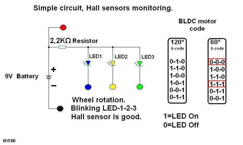

A 6 éves elektromos robogóm gyári motorvezérlőjén azt olvastam, hogy "Phase angle: 180° Vagyis a vezérlő 180°-os fázisszögű. Ez gondolom azt is jelenti, hogy a motorba épített hall jeladó szintén 180°-os fázisszögű.
A rosszalkodó gyári vezérlőt cserélni szeretném, de nemhogy Magyarországon, még külföldön sem találtam másik 180°-os fázisszögű motorvezérlőt. Ezért vásároltam egy univerzális, alapértelmezetten 120°-os fázisszögű vezérlőt, amely képes a 60°-os üzemmódban is dolgozni. (A 180 °-ról nem tudott biztosat mondani a kínai eladó, de úgy voltam vele, hogy legrosszabb esetben rendelek egy 120°-os hall jeladót is.
Kipróbáltam a robogót az új vezérlővel és a régi jeladóval: Működik; benne van az erő; de mégis zajosabban forog a kerék. Gyorsítások közben hasonló hangot ad, mintha kenés nélküli fogaskerekek lennének a motorban. Szóval mégiscsak cserélnem kell a jeladót is.
A gondom itt adódott, ugyanis a kínálat hatalmas akkor is, ha csak a fázisszögre összpontosítok.
Van e jelentősége, hogy milyen érzékelők vannak a jeladón, illetve ez mit befolyásol? Pl: 3144/41F/43F/413, stb.
Észrevettem, hogy vannak olyan jeladók, ahol mind a 3 érzékelő azonos, (41F-41F-41F) illetve olyanok is, ahol a középső másik típusú. (41F-41N-41F) Ennek van e jelentősége, illetve mit befolyásol? Lehet ennek köze a jeladó fázisszögéhez?
Észrevettem, hogy vannak olyan jeladók, ahol mind a 3 érzékelő ugyanolyan lábsorrendben van beültetve, és vannak olyanok is, ahol pl. a középső érzékelő fordítva van beültetve. Lehet ennek is köze a jeladó fázisszögéhez?
A hozzászólás módosítva: Szept 18, 2023
