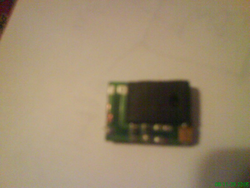

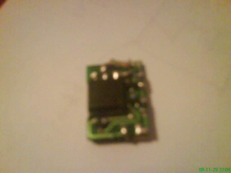

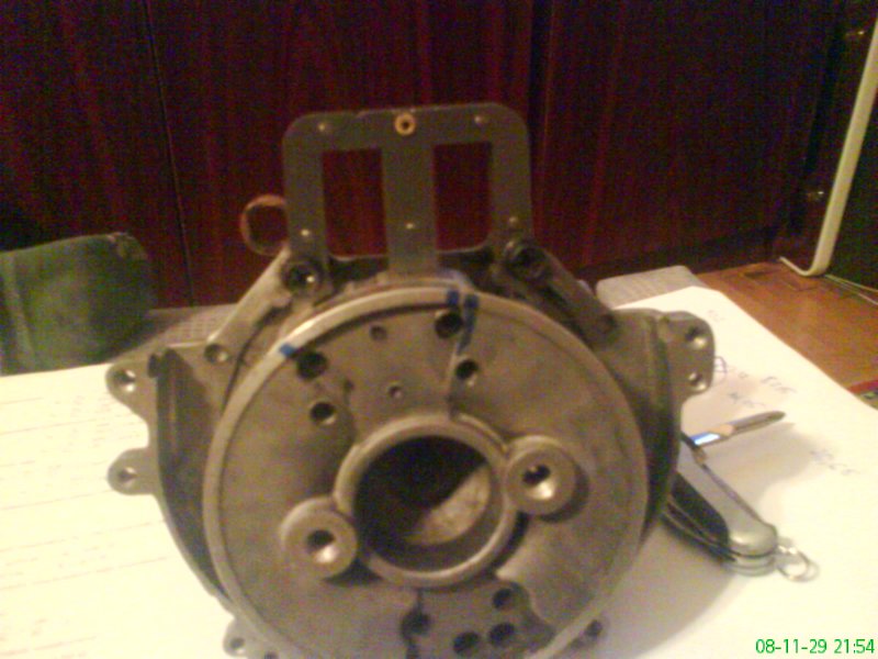

(#) Szergej86 hozzászólása Nov 29, 2008 /
Szasztok. Volna egy nagy gondom.
Van egy motoros gördeszkám és teljesen meghalt a gyújtása. nincs akksi meg semmi külső áramforrás.
A ledkerék egyik szegmensében van egy mágnes, ez szaladgál el egy E alaku középső oszlopon tekert tekercs/ trafó előtt. a tekercset lebontottam, 210 primer 0,4es, 8600 körül secunder 0,08 as. Volt közé kötve valahogy egy egész kis áramkör ami nem tudom mit csinál. A kérdés: hogyan csináljam meg a kis áramkör nélkül( a mágnes kb 15 fokkal a felső holtpont előtt ér a vasmag egyik lába alá. A képeken a hosszú kék vonal jelenti a felső holtpontot, a másik kettő a mágnesek eleje és vége.
(#) mex válasza Szergej86 hozzászólására (») Nov 29, 2008 /
Sajna az a kis elektronika nélkülözhetetlen,ez szakitja meg a primer áramot,és igy képződik a szikra.
(#) Szergej86 válasza mex hozzászólására (») Nov 29, 2008 /
A "nagy" fekete háromálbú: 2sd1410a. van még rajtaegy szerintem elkó de 105 35k 208 nem tudom mit jelent rajta. aztán 103, 242 jelü ellenállások meg 3 db 3 lábú g1 feliratú izé meg egy barna zöld piros ezüst szinű ellenállás.
Mérd meg a teljesitménydarlingtont,lehet,hogy zárlatos.
103=10k 242=2.4k az elkonál 105=1µF g1 npn tranyó 140V-os.
Jó lenne sokkal nagyobb felbontású kép a panelról.
az elkón mi még a 35k 208? Ha kapcsrajzot küldök az jó???
Hát elég homályosak a képeid,mobillal készitetted?
Megjegyzem a panelról is tudnál jobbat csinálni,csak egy nagyitó kellene hozzá.
