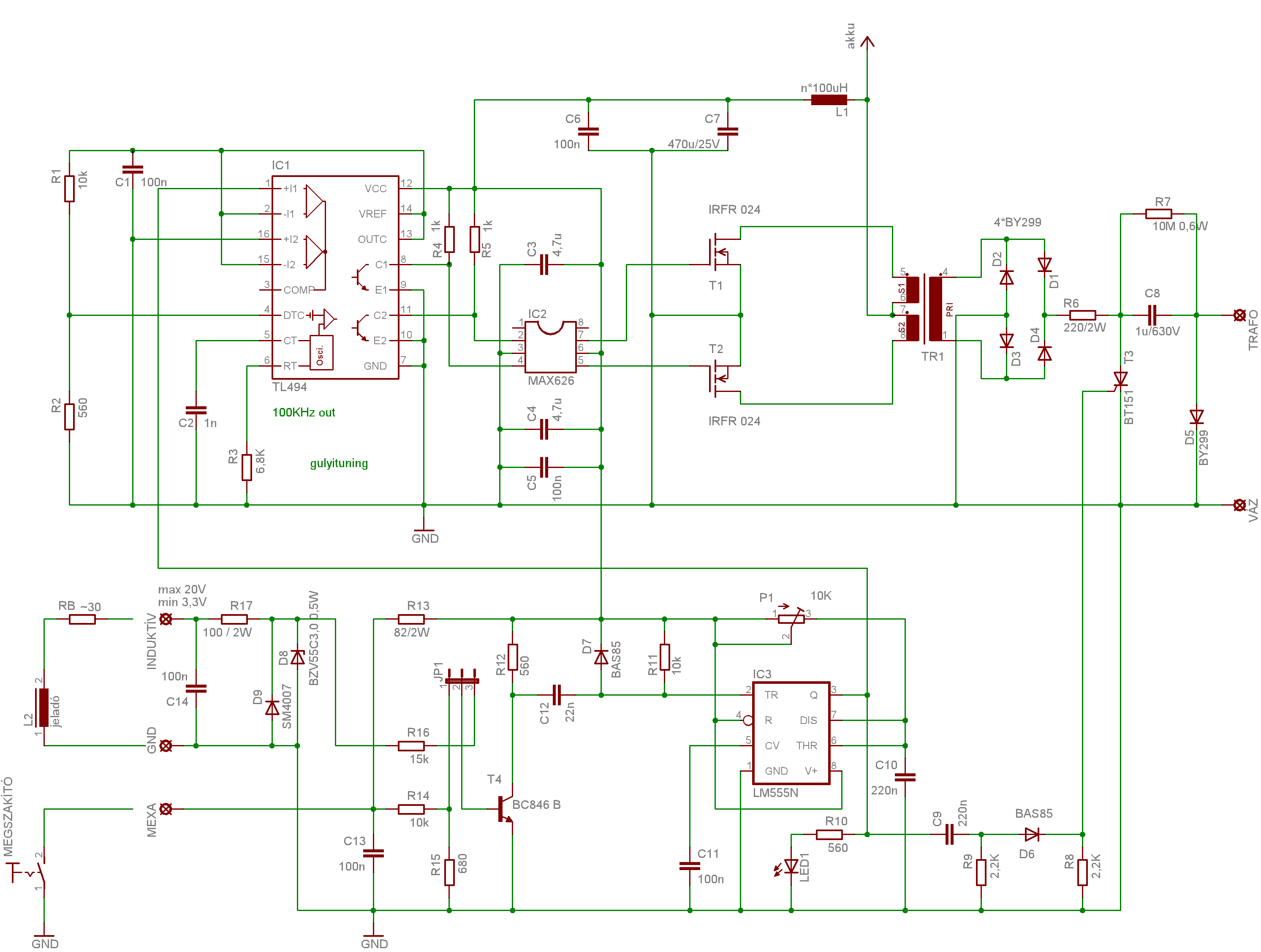

Egy Komar típusú motorhoz szeretnék elektronikus gyújtást építeni. A problémám az, hogy egyik tranzisztoros gyújtásnál sem találtam arra információt, hogy mekkora áramot vesz fel. A motorban lévő tekercsek 6V és 17W, vajon ez meg tud hajtani egy tranzisztoros gyújtást? Vagy a benne lévő gyújtótekercset lehet-e használni tirisztoros gyújtáshoz gerjesztőtekercsnek? Ha összejön ez az egész, és viszonylag kis helyen elférjen a szikrakeltéshez lehet használni TV sorvégtrafót, vagy inkább gyújtótrafó? Ahogy láttam a kocsikban olyasmi tekercs csinálja a nagy feszt, mint a sorvégtrafó.
kevés a komár egy tranyós gyújtáshoz, nekem romet kadettem van, annak ugyanaz a motorja...
régen csináltam egy tranyós gyújtást hozzá, de nincs annyi energia a motoron, ami képes lett volna azt meghajtani 3A nyugalni áramfelvétel (akkumlátort is be kellene szerelni hozzá!) a sorvégtrafó az nem jó ilyen célra szerintem. ami meg autókban van és hasonlít rá, az CDI gyújtás és trafója. ezt ajánlom énis a gépedre. 2 féle utat látok: 1 áttekercseled az egyik tekercset nagyfesztekercsnek (ez még nem a szikra, csak 150-200V), és ezzel töltöd a kondenzátort, vagy 2 DC/DC vel állítod elő a kondenzátor töltőfeszültségét.

Nos, én tirisztoros gyújtás alatt valami egyszerűbbet gondoltam, mondjuk olyasmit, amit csatoltam, de ha a tekercs képes leadni a 150-200V-ot, akkor működnie kéne, nem? Meg, ha megvan a fesz is, meg az elektronika is, akkor már csak egy gyújtótrafó hiányzik, ide lehet használni egy régi nagy henger alakú gyújtótrafót, mondjuk ami a babettákban van?
lehet hasonlóan egyszerűt csinálni , a megszakító miatt egy kicsit bonyolódik a dolog..
de erről akkor érdemes konkrétan beszélni, ha a gyujtótekercs el tudja látni a kondit elég szuflával. lehet használni CDI hez gyári hagyományos gyújtásrendszer trafóit, babetta gyújtása alapból CDI, tehát jó a trafója...

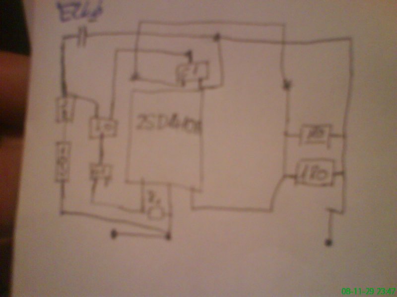

Szasztok. Volna egy nagy gondom.

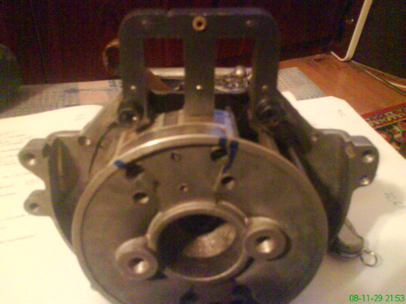

Van egy motoros gördeszkám és teljesen meghalt a gyújtása. nincs akksi meg semmi külső áramforrás. A ledkerék egyik szegmensében van egy mágnes, ez szaladgál el egy E alaku középső oszlopon tekert tekercs/ trafó előtt. a tekercset lebontottam, 210 primer 0,4es, 8600 körül secunder 0,08 as. Volt közé kötve valahogy egy egész kis áramkör ami nem tudom mit csinál. A kérdés: hogyan csináljam meg a kis áramkör nélkül( a mágnes kb 15 fokkal a felső holtpont előtt ér a vasmag egyik lába alá. A képeken a hosszú kék vonal jelenti a felső holtpontot, a másik kettő a mágnesek eleje és vége.
Sajna az a kis elektronika nélkülözhetetlen,ez szakitja meg a primer áramot,és igy képződik a szikra.
A "nagy" fekete háromálbú: 2sd1410a. van még rajtaegy szerintem elkó de 105 35k 208 nem tudom mit jelent rajta. aztán 103, 242 jelü ellenállások meg 3 db 3 lábú g1 feliratú izé meg egy barna zöld piros ezüst szinű ellenállás.
Mérd meg a teljesitménydarlingtont,lehet,hogy zárlatos.
103=10k 242=2.4k az elkonál 105=1µF g1 npn tranyó 140V-os. Jó lenne sokkal nagyobb felbontású kép a panelról.
az elkón mi még a 35k 208? Ha kapcsrajzot küldök az jó???

A tekercselés nem biztos csak a 210 primer. a 8600 at egy sor letekerése után a sorok számával szoroztam az egy sorról letekert menetszámmal.szerinted milyen áttételt kellene csinálni???
változzon a 210 is?? drótom csak 0,45ös és 0,1 es van meg hová kellene bekötni ezt az egészet? lehet a tekercstől/ trafótól messzebb is? a darligtonnak csak a helyettesítőkapcsolását tudom megépíteni mert eredetit nem kapok.
Hát elég homályosak a képeid,mobillal készitetted?
Megjegyzem a panelról is tudnál jobbat csinálni,csak egy nagyitó kellene hozzá.
