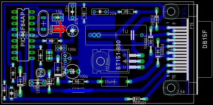

(#) CheeseE válasza CheeseE hozzászólására (») Okt 21, 2009 /
Ha külön elemröl táplálom(a földet is leválasztottam), akkor jól müködik, szóval a tápról szedi fel a zavart...hogy lehetne megoldtani, hogy mégis az akksit tudja használni?
(#) mex válasza CheeseE hozzászólására (») Okt 21, 2009 /
Szűrd nagyértékű induktivitással, amögé pedig tegyél tantálelkót. Az a 10uH ami a rajzon szerepel, az bakfitty.
Ha a földet közösited, akkor mi a helyzet?
(#) CheeseE válasza mex hozzászólására (») Okt 21, 2009 /
Közös földet nem is próbáltam...majd kiveszek egy szürót egy számítógép tápból, az remélem elég nagy lesz...Ha nem akkor majd veszek másikat...
(#) mex válasza CheeseE hozzászólására (») Okt 22, 2009 /
mH nagyságrendű kellene, ilyen meg nincs a számitógéptápokban.

(#) CheeseE válasza mex hozzászólására (») Okt 26, 2009 /
Próbáltam ugy, hogy a föld közös legyen,de ugysem volt jó A PIC csak teljesen szigetelt tápról hajlandó müködni...most robogórol csak a tirisztor kap földet...
Holnap megveszem az induktivitást meg a tantált, abból elég egy 10mikrós?

(#) CheeseE válasza CheeseE hozzászólására (») Okt 27, 2009 /
Ma próbálkoztam...
Beraktam egy 6uFos tantált meg egy 3.5mHis induktivitást és maradt minden a régi:/ mit ad ki ennek a generátora?
Esetleg a 78L05 helyett valami megbizhatóbb stabilizátort tudtok mondani? vagy szürjem induktivitással a földet is?
(#) mex válasza CheeseE hozzászólására (») Okt 27, 2009 /
Csak azt nem értem, hogy a fenébe tudott működni, ha teljesen leválasztottad a pic tápját, és nem volt közösitve a föld. Hogyan tudott begyújtani a tirisztor?
Megpróbálhatod a negativ tápba is tenni induktivitást, csak itt is gond lehet a tirisztor gyújtása.

(#) CheeseE válasza mex hozzászólására (») Okt 27, 2009 /
ezen én is csodálkoztam, de müködött pedig már ilyen minden mind1 alapon választottam le...közös földdel maradt a gond...vagy próbáljak külön földet huzni az akksitól? hátha a váz nem tökéletes?
Igen, próbáld külön földdel. A leválasztott táppal számomra hihetetlen a működés.... Pláne, ha BT151 van benne, mert annak azért kell min. 10mA áram a gyújtáshoz.
Próbáltam,hogy külön kihuztam a földet ugy se jó...Próbáltam, h csak a + a közös,földet leválasztottam, ugy se jó, pedig ugye ott már ugye a pozitiv ág szürve van...Mondjuk azt sem értem,hogy a PIC hogy szedi fel a jelet a pickuptól,mikor annak is egyik kivezetése a közös földön van meg ugye a tirisztor sem...
Végülis a tirisztor katódja kapcsolatban van az elem gnd-vel egy ellenállás meg kondenzátoron keresztül, de az ugye nem vezet...

(#) CheeseE válasza gulyi88 hozzászólására (») Okt 27, 2009 /
Itt a Panelrajz, a pickupnál a tranzitor meg aza pár alkatrész külön van egy próbapanelon...
itt egy jobb:

(#) gulyi88 válasza CheeseE hozzászólására (») Okt 27, 2009 /
Hát ja van benne egy kis figyelmetélenség, de ettől talán még mennie kellene.
Konkrétan a vezérlő testje egy szakaszon együtt halad a tirisztor katódával, ezen a szakaszon nagy áramok folynak , így a pic tápját megrángatja (piros rész).
A külön táplálást hogyan csináltad, hova kötötted a külön táp testjét? Rá a csatlakozóra, vagy egyből a pichez (tirisztor katódja elé, vagy mögé)?
De ez a nagyáramú kialakítás sem nagyon tetszik nekem. meg a zöld résznek sincs sok értelme
itt javítottam,ahogy most van...az induktivitást az eredeti helyére tettem, a tantált pedig a pirossan jelölt helyre...a kristály és a két kondi nincs benne,mert belső oszcillátort használok...
A testet közvetlen a tirisztor mögött megszakítottam és oda forrasztottam a másik testet a nagy pacára
Megszakítottad, úgy értsem hogy átvágtad a vezetősávot?
Így a tirisztornak nem lenne szabad begyújtani (esetleg megkerőlőúton D3 D6 R1 C5 , talán sikerülhet neki).
Viszont ha így elválaszott testel működött, akkor valószinűnek tartom, hogy az a gyíkja, amit írtam.
Át kell tervezni a nyákot. A tirisztor katódja külön kivezetést kell kapjon, betápot csillagpontból az akkuról kell hozni, külön betáp pontokra.
Szóval a betáptól végigviszed az összes kisáramú részen a táp testvonalat, és legutoljára megy a katódra, onnan meg csak a trafóra (és itt nem kell visszakötni az akku negatívra, csak a vázra, ha a trafónál ez nincs meg).
Igen, értsd ugy,hogy elvágtam
Na igen, Mexx is ezen csodálkozott, de mégis van szikra,és tökéletes még 10.000 fordulaton is...
ezt akkor holnap kipróbálom,marad minden igy,csak visszakötöm a generátort az akksira(ha még nem pukkadt meg)...elméletileg akkor jónak kell lenni...
Most gondolkodom, hogy ma már igy próbáltam...és ugy se volt jó...szóval leválaztott földdel ha generátor rajta volt nem ment...csak ha nem volt rajt...
szóval csak ugy jó ha nincs a generátor rajta, és külön földet kap az akkurol, leválasztva azt...
