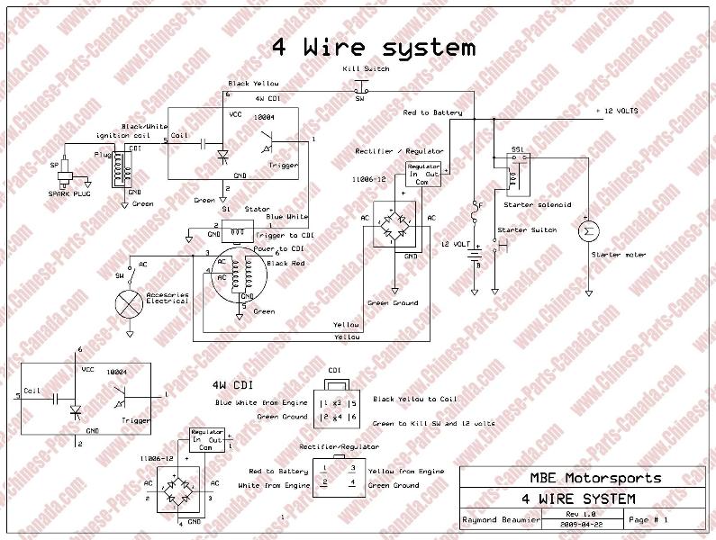

(#) zolika7575 válasza szendi001 hozzászólására (») Jún 8, 2011 /
Dc a gyújtása teljesen akksiról megy mert csak két tekercses az alaplaja valamint próbáltam mérni feszmérővel kb 1500 V-mutatott , lehetséges ez?És hogy a tö...be tudnám az áramot visszaadna a trafónak amit ez a szar leszabályoz róla, persze ilyen bontások meg kromofágozások nélkül.Valakitől hallottam hogy a kimenő vezetékbe rakott egy kondit , ez működhet?

(#) zolika7575 válasza szendi001 hozzászólására (») Jún 9, 2011 /
Szorry márka szervíz ennél a típusnál szerintem nem létezik magyar országon?
A motor vázszámához 3860 1/min van írva meg valami decibel érték , szerintem a hangjából ítélve nem is pörög többet , ez a négyütemű .Elvileg mocis boltban mondták ,hogy nincs ám szabályzás .Szerintem meg elég ,ha az áramot x-töltő feszültség után már nem engedi ki egy kondi vagy ellenállás?!Bár gyakorlatilag akksi adja a cdi-nek az áramot. +Ezért érdekelt volna ,hogy lehet -e mérni a cdi után az áramot vagy sem?
(#) zolika7575 válasza zolika7575 hozzászólására (») Jún 9, 2011 /
Kapcs rajz....Bár egy színezésben eltér de ez a hiteles rajz hozzá.

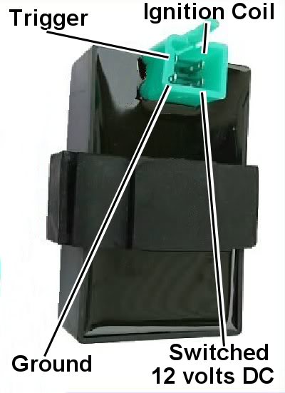

(#) zolika7575 válasza szekelysandor45 hozzászólására (») Jún 9, 2011 /
Nézd meg a csatlakozókat ,ha ilyenek akkor van http://bolthely.hu/kepek/robogoalkatresz/06554.jpg
Kérdés: ha nem megszakítós hanem valamilyen jeladós akkor is van CDI.

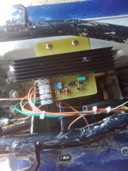

(#) (Felhasználó 3343) hozzászólása Jún 23, 2011 /
Köszönöm az ötleteket, segítséget.
Végül arra jutottam, hogy kidobok mindent csak a megszakító marad (később ha lesz kedvem lecserélem hall ic + mágnesre) és csináltam egy FET-es változtatható zárószögű elektronikát. Teljesen megfelel a céljaimra, hétvégente egy-két óra a terepen, annyit kibír az akkuból, majd előtte való este rátöltök
Indul rúgásra, nagy fordulaton lehet érezni a különbséget. Akit érdekel a kapcsolás az írjon egy privit nekem, elküldöm szívesen, akár nyákot is, nekem tökéletesen funkcionál. Azért felteszek róla egy képet mit alkottam
