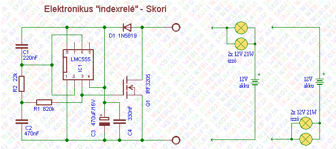

(#) SKY válasza szili83 hozzászólására (») Aug 19, 2012 /
Skori oldalán található elektronikus indexrelé kapcsolás, én azzal próbálkoznék, de a fet helyett IRL típust tennék bele, pl: IRL540.
(#) szili83 válasza SKY hozzászólására (») Aug 19, 2012 /
És 6v-al is jó lesz az?
(#) orcika70 válasza szili83 hozzászólására (») Aug 19, 2012 /
Esetleg ez.
(#) szili83 válasza orcika70 hozzászólására (») Aug 19, 2012 /
Köszi, ez is jónak néz ki.
Az NE555-ös IC is működőképes 5V-ról, az LMC pedig már 1,5Vról is, az IRL típusú fet pedig biztosan kinyit 5V-nál.
Nekem 6V-ra kell, akkor ha jó, akkor nem is keresek mást, mivel ez egyszrűbb, és olcsóbb, mint ami a #1282433 hozzászólásban van.
Miért jobb bele az IRL?
(#) szili83 válasza (Felhasználó 13571) hozzászólására (») Aug 20, 2012 /
Köszönöm, akkor IRL540-et teszek majd bele.

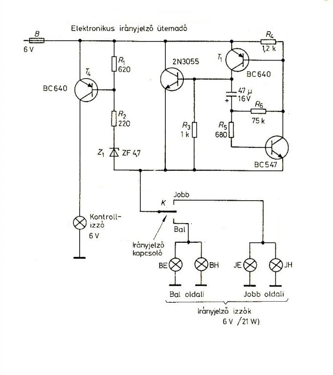

Van egy 125-ős TS Mz m. (1977) Természetesen ez még 6V os rendszerű. A mái napig tök üzemképes, azért most a tél folyamán kapott egy kis feljavítást. Az irányjelzővel akadt egy kis problémám. Kiszedtem belőle a gyári hagyományos, úgymond analóg automatát, és raktam helyére egy ilyen automatikát, ami tökéletesen működik, de visszajelzővel vagyok gondba. Az irányjelző kapcsolóból kijön két szál vezeték, (bal/jobb,). Ezeket összehoztam egy-egy 1N4004 es diódával, és innen megy a 2W os visszajelző izzóra. A gondom az, hogy az izzó éppen hogy csak nagyon halványan megizzik, el kell sötétítenem a kezemmel hogy lássam. Lehet hogy a ledes megoldás lenne jó, de akkor át kell építenem sok mindent. Ötlet? Köszönöm!
(#) Ricsi89 válasza mraulajos hozzászólására (») Feb 15, 2014 /
Meg lehetne próbálni a visszajelzőt a két kijövő vezeték közé bekötni. Tehát az izzó egyik vége az egyik, másik vége a másik vezetékre. Sok motornál és még autóknál is így van megoldva a visszajelzés. Így nincs dióda és nincs 0,6V feszültség csökkenés sem.
(#) mraulajos válasza Ricsi89 hozzászólására (») Feb 15, 2014 /
Köszi, megpróbálom, de erre csak hétfőn kerül sor, mivel a motor munkahelyi műhelyemben van.

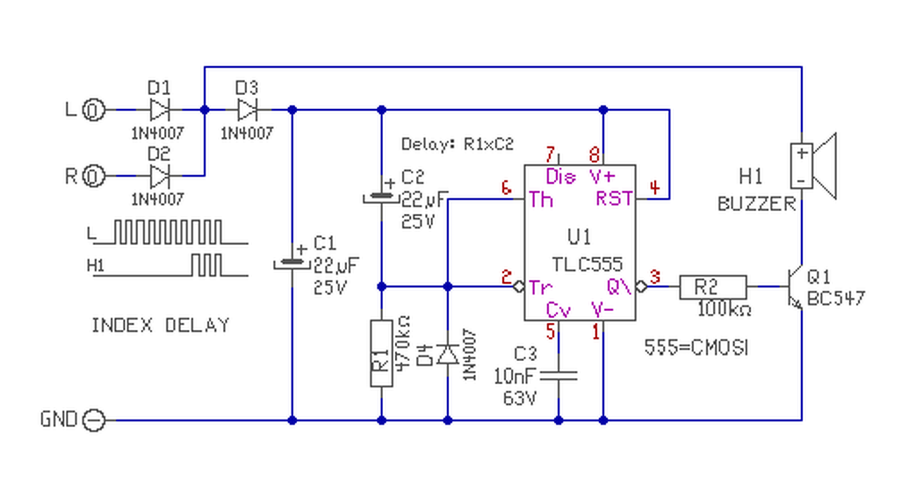

Motorra szeretnek egy hangos index visszajelzot epiteni. A lenyeg az, hogy ne akkor kezdjen el sipolni amikor bekapcsolom (erre vehetnek egy egyszeru zummert is) hanem pl a 10. villanas utan adjon hangot, amikor mar azt feltetelezheti, hogy elfelejtettem kikapcsolni. Tehat egy szamlaloval kombinalt kapcsolasi rajz kellene amely vagy sajat hanggeneratort vagy kulon zummogot vezerel.
Elore is koszonom a segitseget.
(#) kaqkk válasza takeoff hozzászólására (») Márc 1, 2015 /
Egy 555 ic vel felépített időzítő megfelelne a feladatra, mondjuk 20-30 másodpercre beállítva . Amikor az index kapcsolót átbillented tápot kap és a beállított idő leteltével megszólaltatja a zümmert
(#) proli007 válasza takeoff hozzászólására (») Márc 2, 2015 /
Hello! Nehogy "üres zsebbel távozzál", megrajzoltam Kaqukk ajánlását.. (Meg lehet számlálóval is oldani, de talán felesleges erőlködés, mert holnap a 11.-re szeretnéd hogy bekapcsoljon..)
