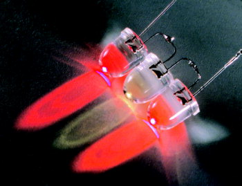

Csatolom egy LED képét (a középső, természetesen). Adatai:
20.000/25.000 mcd fényerő (kiviteltől függően) Műszaki adatok: If 50mA, max. csúcsáram 100mA, Uftip. 2,1VDC, Ur 5VDC, üzemi hőmérséklet-tartomány -40/+85 °C, Ifmax 30mA, hullámhossz, sárga: 588 nm
(#) damatic válasza Frankye hozzászólására (») Máj 3, 2006 /
Nemá!!
Ezexerint 1 ilyen led ekvivalens egy 21 wattos izzó fényerejével?
(#) szabi83 válasza damatic hozzászólására (») Máj 3, 2006 /
jah :wilting:
(#) Frankye válasza szabi83 hozzászólására (») Máj 3, 2006 /
Elvben - igen. A gyakorlat meg... Meg kell nézni!
