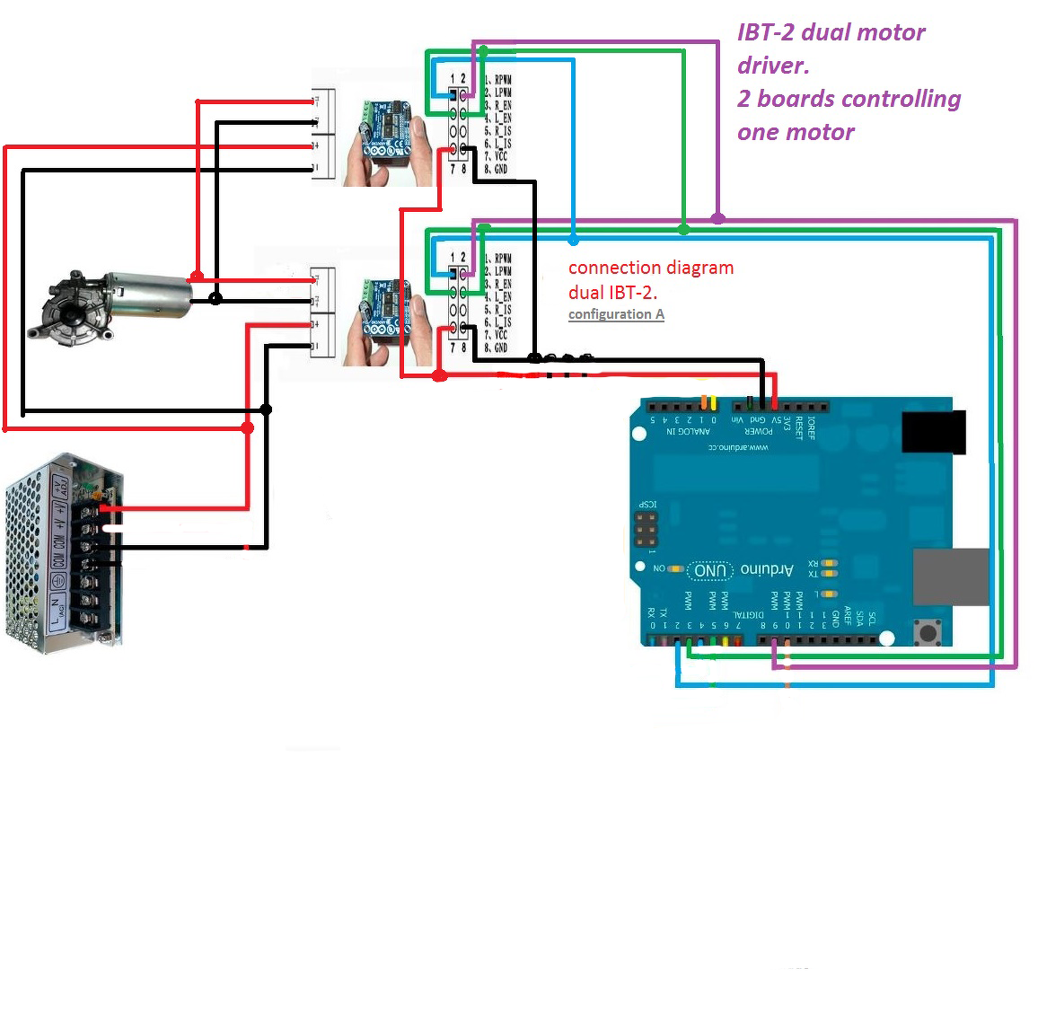

Szeretnék párhuzamosan kötni két BTS7960-at. A neten bogarászva egy kapcsolást találtam ami konkrétan úgy van kötve ahogy én gondoltam. Kérdésem, hogy ez így életképes? Nem kellene sokkal többet tudnia, a motorom maximuma elvileg 50A, és valószínűleg soha nem fog maxon járni.
Valamennyire biztosan működő képes. A problémát az okozhatja, ha a párhuzamosan kötött félhidak kapcsolási ideje valamennyire eltérő, és addig egymás ellen dolgozhatnak, keresztbe kapcsolhatnak a modulon lévő IC-kben a fetek. Maga részéről békésebbnek tartanám ha a párhuzamosításoknál kis fojtók lennének betéve. Jó lehet PC tápokból bontott sárga-fehér toroid vason néhány menet a bekötő huzalból.

Valami olyasmire gondolsz mint a tranzisztorok párhuzamosításánál a 0,1-0,2 Ohm körüli ellenállások? Valahogy úgy mint a képen? Köszönöm!
Igen, úgy ahogy berajzoltad.
Ha gyűrűmagokat használsz, egy párhuzamosításhoz elég lehet egy vas, ha középmegcsapolással tekersz rá néhány menetet.
Az első kettő ferrit gyűrű nem lesz jó, mert hamar telítésbe fog menni. A harmadik az jó, az is vasporos, mint a korábban említett sárga-fehér gyűrű. Ha ezt választod (mondjuk ez elég drága, ezért javasoltam, hogy inkább bonts egy rossz tápból), ahogy vissza számoltam, kb. 3000A-nél megy telítésbe. Ha 100A csúcsáramra számolunk, akkor kb. 2x10...15 menet többet ne tegyél rá. A sárga-fehér gyűrű hamarabb telítésbe megy, arra kb. 2x3 menetet tennék.
Lehet esetleg olyan ferrit magot is használni, amibe légrést tudsz tenni, ha ilyen van esetleg otthon fölösbe. Légmagos tekercs is jó lehet, de az elég nagy méretűre szokott adódni.
Akkor maradok az utolsónál. Sajnos hibás tápom nincs amiből bonthatnék, mindenképp vennem kell. Itthon 1,6mm átmérőjű zománcozott huzalom van remélem az elég lesz.

Akkor előbb egy kis számolás.
20usec-nél hosszabb kapcsolási idő eltérés nem várható az adatlap alapján. 45V max. tápfesz. Ha 90A-re akarjuk az áramot korlátozni, a fojtóknak együtt L=u*(dt/di)=45*20*10-6 / 90=10uH induktivitást kell kiadniuk. Vannak a neten légmagos tekercseket számító programok. Ha ezekkel néhány számítást elvégzel, látszódni fog, hogy kicsi, csinos, öntartó zománchuzalos tekercs nem lesz elég ehhez. Szerintem jobban jársz, ha a bekötő huzalból készítesz egy kb. 10cm átérőjű gyűrűt, és kétszer 5 menetet rátekersz. Valahogy úgy, ahogy a csatolt kép mutatni akarja. Szerintem nem kell csévetest, a feltekert huzalt kábelkötegelővel fogd össze, és kész. Mondjuk kb. 3m plusz kábel kell hozzá, és viszonylag nagy hely, hogy a kábelkötegeket el tudd helyezni. |
