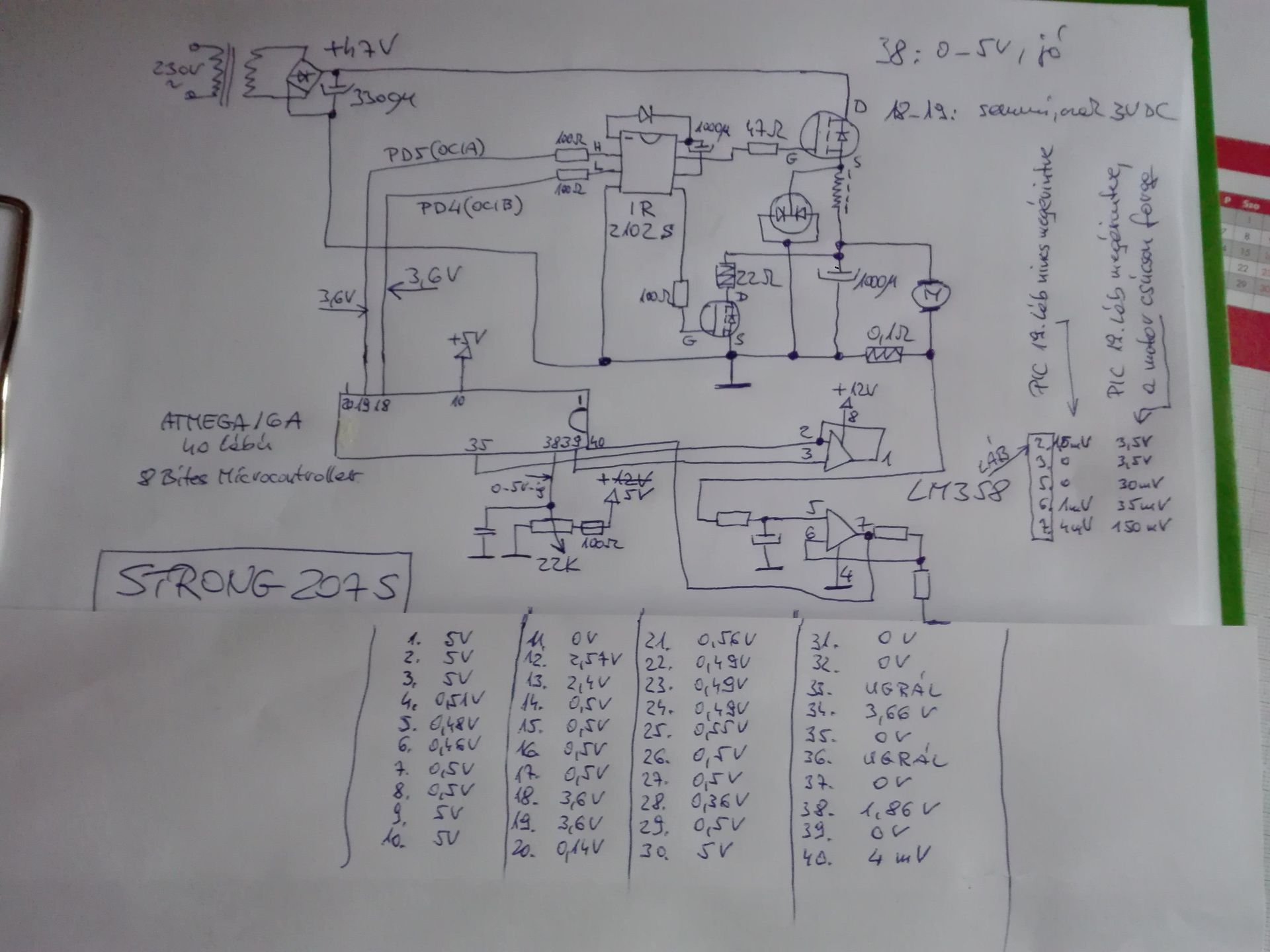

Újra néztem, tévedtem. Neked volt igazad, nem 12V-ot kap a poti, hanem 5V-ot. Lemértem az összes 40 láb feszültségét, hátha ebből tudnál segíteni. Berajzoltam a lemaradt 100 Ohmot is.
Előre is köszönöm.

Megméred, hogy a potival tudsz-e feszültségszintet állítani a 38. lábon. 0V - 5V között valamelyen tartományban. Ha ez jó, akkor 18 - 19 lábon egy PWM jelet kellene látnod, ha nincs szkopod akkor egy leddel tudod ellenőrizni. digitális multiméterrel nem led+ 220Ohm-os ellenállás és rákötöd a 18 - GND közé, majd a 19. -GND közé. LED-en látnod kell a változást ha a potit tekered. Ha nem látod működni, lehet még probléma a 40. lábra érkező visszacsatolás, ez a motor áramát figyeli. próbaképpen kösd le. Ha a 18-19 lábakon látod hogy működik, akkor nincs sok variáció IR2101...FET-ek - motor. HA a 18-19 lábakon nem látsz semmit, és a visszacsatolás is jó a40.lábon , akkor probléma van mert a konrtoller megadta magát.
Igy már jobb, de még az LM358-s nem jo, annak a kimenete is megy valahova. A többit a kolléga már elmondta.
Van szkopom. A 38. lábon szépen változik a bemeneti fesz 0-5V között, a potit csavarva. Viszont a 38-39 lábon ez már nem jelenik meg. Levettem a 40. lábat, semmi nem változott. Ha megérintem a 19. lábat, a motor teljes fordulattal pörög, tehát a vége, az IR2102 meghajtó és a FET szépen kapcsol. Tehát a kontroller megadta magát. A programozás meg kiesik nekem.

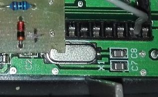

Mérd meg a procit, hogy egyáltalán megy-e. Ha van benne oszcillator (kvarc) ott látni kellene valamilyen jelet.
De lehet, hogy a proci még valamilyen jelre vár ( talán az LM 1-s vagy a 7 es lábárol). Esetleg kösd a 40-s lábat 0-ra. Hátha az kell neki ( persze elötte szakitsd meg a kapcsolatot az LM-el.). A kimeneteken impulzusoknak vagy négyszögjelnek kell lenni. A hozzászólás módosítva: Nov 27, 2021

Idézet: „Viszont a 38-39 lábon ez már nem jelenik meg.” Ez elírás gondolom 18 - 19 a helyes. Másik sejtésem, hogy a rajz hibás az IR2102 és utáni részen. Félhídnak illene lenni
Igen, elírtam, elnézést. Viszont a rajz jó, a meghajtó rész fél híd vezérlése itt szerintem nem a szokványos, valszeg az L bemenet aktiválásával a leálláskori gyors megállítást segíti elő, a 22 Ohm kondira kötésével. Csak gondolom!

Azt mondod a 18 - 19 lábon 3.6V van folyamatosan. Akkor a két fet telitésben van és a 22 Ohm a fogyasztó a motor nem is mehet. Azt mondod ha hozzányúlsz a 19 lábhoz a motor elindul. Akkor a 18 lábon nem lehet semmi elvileg. Ha tudod kösd le az IR2102 -t és nézd meg a kontroller kimenetét úgy is, mert lehet az szivat meg.
A kimeneten impulzusok vannak ezek eredöje lesz az amit 3,6Voltnak mér. Ki tudja milyen a freki ezért a PWM változást sem látja okvetlenül a müszer.

Nos, a proci áll, semmi nemű kvarc oszcilláció nincs. A 40 lábat lekötöttem, és testre. Semmi. Az LM358 5-6-7 lábai a 0,1 Ohmot figyelik, túlterheléskor leállít, és piros leddel kijelez. De ez jól működik, hiszen megérintve a 19 lábat a fet bekapcsol. Az, hogy a 18-19 lábakon 3,6 V van, attól a fet nem kapcsol be szerintem (niedziela írta). Az újabb rajon kiegészítettem az LM358-on mért adatokkal alapban, illetve a PIC 19 lábát megérintve, tehát a motor forgása közben. Szerintem jól működik. Áll a PIC, szerintem halott. Mivel hétfőre ígértem a gépet, már most nekiállok átalakítani PWM-re. Azzal nem lesz gond.
Mindenkinek nagyon köszönöm! Idézet: „Nos, a proci áll, semmi nemű kvarc oszcilláció nincs.” Akkor lehet rossza a kvarc ? Ha a 19. lábon van 3V akkor a fetnek menni kellene, ha ezzel egy időben a 18 lábon is van 3V akkor logikusan nem fog menni. Vagy nincs ott semmilyen feszültség, csak hibásan látod Ez lehet egyébként mert a kezeddel nem csinálsz mást mint megnyitod a fetet. Egyre nagyobb a káosz amit írsz.
Szerintem ez nem félhíd, hanem egy buck konverter, amivel állítja a motor DC feszültségét, az alsó fet pedig a fék. Lehet az áram alapján szabályozza a motort, nem csak a túláramot figyeli.
Idézet: „egy buck konverter” És valóban az
Készen van a PWM szabályozó, be is építettem. A 40 lábas szörnyet kivágtam, helyére, a foglalatba van lábakon berakva, onnan kapja a tápot, a +5V-ot és a testet. A nyák szélét még a trafó oldalához fogom ragasztani, de így is stabilan áll. Az 555 kimenete pedig egy 47 Ohmoson keresztül megy a szürke kábelen a 19-es lábra, onnan az IR2102S H-bemenetére. És tökéletesen működik, 0-tól 43V-ig. Tehát a meghajtó és a FET hibátlan volt.

Márpedig az LM358 2,3 lábain mértek egyöntetüen bizonyitják, hogy a proci müködik, maximum az lehet, hogy valamivel sikerült kinyirni a két kimenetböl (18, 19) legalább egyet.
Persze egy szkoppal ezt pillanatok alatt meg lehetett volna állapitani, mert az milyen eljárás, mit is jelent, hogy megérinted a 19-es lábat? Lehet, hogy nincs kvarc a kapcsolásban akkor a belsö oszcillátort használja, de egyöntetüen müködik a proci, különben mitöl változna a szint a 39. ill 35. lábon? Na mindegy. Igy a távolbol nincs jobb diagnozis.
S mond honnan tudod milyen frekit használtak a procival? Ha jol látom ez valami spéci nagy fordulatszámu motort hajt (30000 RPM), ahol nem egészen mindegy milyen a PWM frekije.
Idézet: „Lehet, hogy nincs kvarc a kapcsolásban” Van benne Belső oscillátor viszont nincs.Más választása nem volt tönöpönek, ez kiderült pár hsz-ből. A hozzászólás módosítva: Nov 28, 2021
Én még olyan AVR chippel bem futottam össze amiben ne lenne belsö oszcillátor. Ebben is van. Kvarc nem kell okvetlenül hozzá.
Okvetlenül, vagy nélküle de mi ha...
Nem néztem a lapot (csak a morickarajzot nézegettem), de nem biztos, hogy a kvarc használva van. Nekem is van egy sereg univerzalis Atmega lapom, mindegyiken ott a foglalat a kvarcra. Ha Europabol rendelem, akkor a kvarc benne is van, ha Kinábol akkor meg nincs. A külsö orajelet a progibol kell meghivni, azaz igy látásra nem biztos, hogy használva van.
Ja az lehet ezen az atmega sem volt használva, csak odatették.
