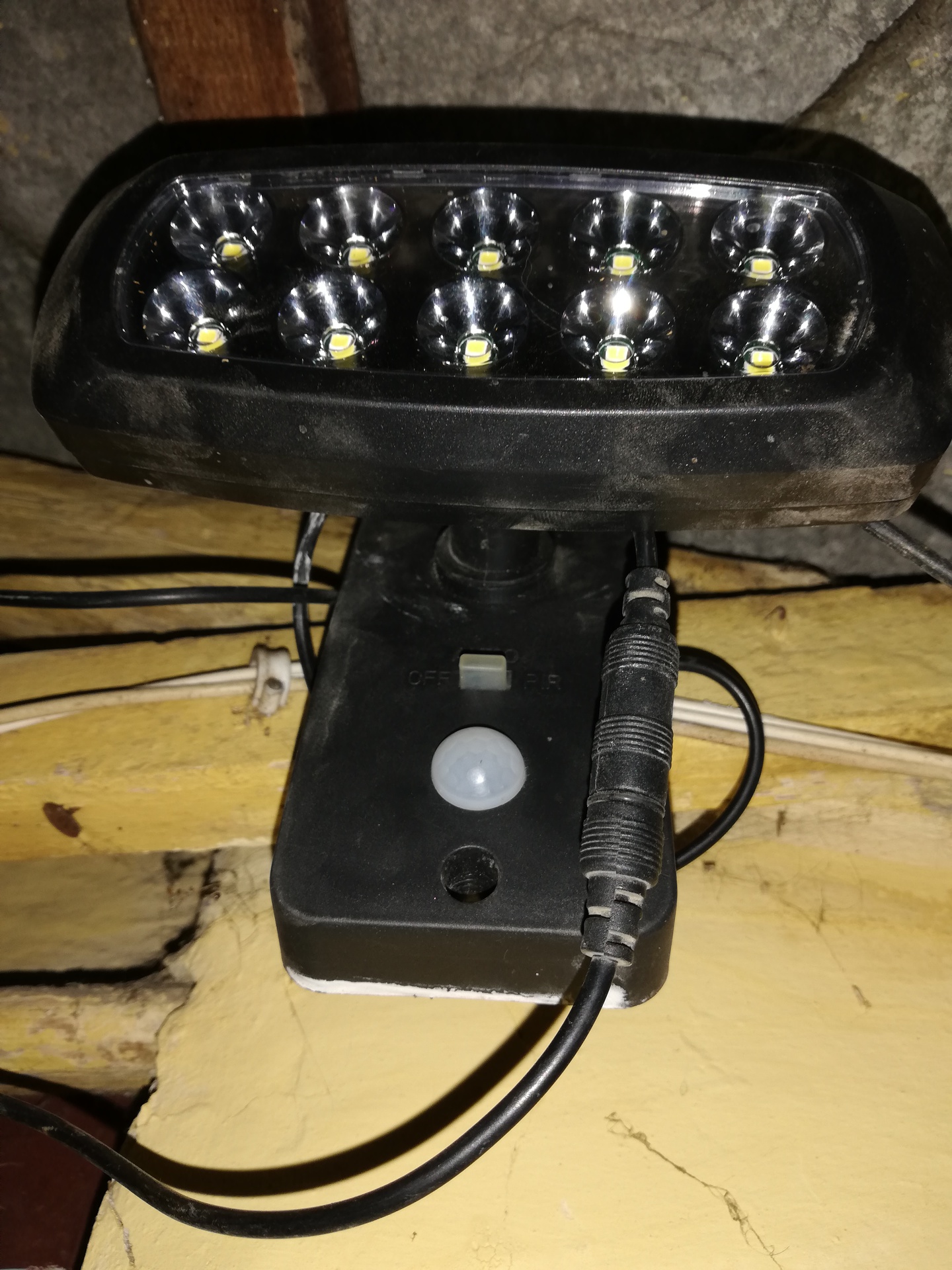

Sziasztok.Van egy napelemes mozgásérzékelős led lámpám.A hibája,hogy ha be kapcsol utána bizonyos idő elteltével kikapcsol de abban a pillanatban vissza is kapcsol és utána be kapcsolva marad.Amúgy működne rendesen ha ez a hiba nem volna.Mi lehet az oka,hogy nem akar kikapcsolni?
Egy észrevételem,hogy ha be hozom meleg helyre mintha akkor ki kapcsolna és rendesen működik. Ha szükséges felteszem a panelt is,hogy miből épül fel.

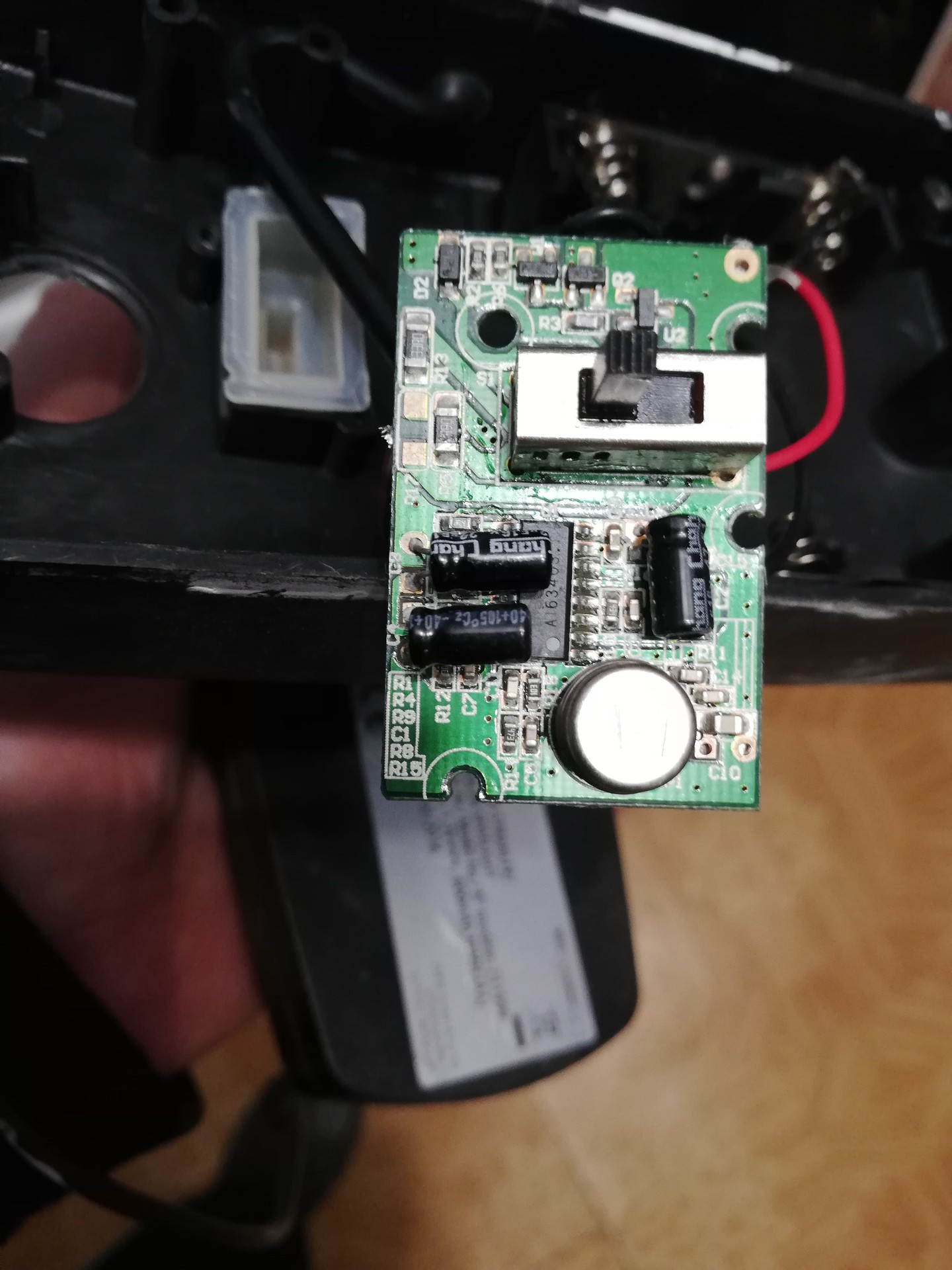

Szerintem cserélj benne kondenzátort, ha eddíg működött. Vidd vissza, ha még új.
Esetleg egy kép a belsejéről?
A hozzászólás módosítva: Feb 27, 2019
Itt vannak a képek a panelről.Mi lehet a hiba?Egyszer kikapcsol de utána pillanat alatt vissza is kapcsol és nem kapcsol ki utána.
Leírom érdekesség ként a tapasztalatom két 10 W-os hasonló lápával. Ezek ugyan nem napelemesek. Barátom hozta, hogy nézzek bele. Felszerelte, kétszer bekapcsolt harmadjára, mozgásra csak halványan pislogtak a ledek . Az idő, érzékenység,sötétedés kapcsoló potival állítható. Az elektronika triac-al kapcsolja a led tápját. Asztalon tökéletesen működött, mérésre minden ok. Kiraktam a teraszra, (-3 C), bekapcsolás és működött. Tíz perc után új próba, ledek halványan pislognak. Műhelybe vissza, újabb tíz perc, tökéletesen működik.Az smd ic adatlapjára hosszas kutakodás után leltem a periféria alapján mivel az ic teteje ebben is csiszolt.Az adatlap szerint 0 és 50 C között működik, max érték -15 - +75 C ? Lehet, hogy a lehűlés miatt kevés lenne a triac meghajtása? Le kéne hűteni az ic-t, de most nincs fagyasztó sprém.Amúgy a lámpa 2500.- Ft volt. Sokat nem érdemes vele vacakolni, ha csak nem hobbiból és persze kíváncsiságból. A hozzászólás módosítva: Márc 1, 2019
Az Ic katalógus szerint: -20 és +75C közötti normál, -40 -+175C közötti max hőfok.

Itt már csak az a kérdés, mit tudsz kicserélni. A három kondenzátoron kívül gondolom a többi esélytelen. Esetleg azokat kapacitásmérővel megvizsgálod, de szerintem nem ilyen egyszerű. Gondolom a fényereje normális, akkor akkumulátor hiba sem valószínű. Azért egy külső áramforrással kipróbálhatod mit csinál.
Igen normális a fényereje.3 db elemmel működik amit a napelem tölt fel.
A kondikon nem látok fel púposodást vagy valami hibára való utalást,de érdemes lenne talán mind háromat ki cserélni,talán.Annyira sokba nem kerülhet. Köszönöm az eddigi segítséget.

Mint feljebb írtam a pir controller Ic nem bírja a hideget! Ez egy eltolt kínai szr. A régi LM324 ic-s cuccok jók voltak. Üdv. A hozzászólás módosítva: Márc 15, 2019
Kínlódsz még vele? Ez a furat szerelt változat. Megkaptam a két refit. továbbra is a jelenség: műhelyben jól működik mind kettő. Kiraktam a teraszra, negyed óra, lehűlt és vége. Már csak halványan villognak a ledek. Ez nem relével kapcsolja a ledet tápját, hanem triack-al. Felejtős a cucc. Mindkettőnél egy egy led már kiégett a sorból. Alacsonyabb táp mellett látható, hogy a ledek eltérő fényerővel világítanak. Ez a kínai selejt alkatrészek temetője, ezért ilyen filléres kacat. Az SMD változat:MX0001 Üdv. Üdv. A hozzászólás módosítva: Márc 18, 2019
Gondoltam leírom a végső eredményt, hátha valakinek segít a továbbiakban és nem szenved annyit mint én a hibakereséssel.
Nem a vezérlő elektronika rossz! Nem volt jó az első következtetésem. Végső elkeseredésemben bevágtam az egész reflektor szétbontva a mélyhűtőbe 1/2 órára. Kivéve, áram alá helyeztem. Az érzékelő bekapcsolt, a ledek halványan villogtak. Neki estem hőlégfúvóval. Elektronika - nincs változás. Led táp melegítve - nincs változás. Led panelt melegítve kis idő után tökéletesen világít. Kiderült, hogy a led panel nem bírja a hideget. Közben kutakodtam a neten és találtam pir érzékelőt. Az ic-je BISS0001, smd.Ami ebben a reflektorban van ugyan ez az ic, de mx0001 néven fut. Nagy tanulság!
Kiderült mi a baja.
A mozgásérzékelő elektronika jó! A ledlap nem bírja a hideget. 10 W-os 12V-os led csippel működik mindkettő. Ha már szétszedtem megnéztem a ledek tápját is. A táp BP3166B ic-vel készült. a 24 v-os ledsor helyett a 12 V-os ledet kötve vissza szabályoz és működik. A trafója viszont életveszélyes, mint az egész táp szigetelése.( zsugorcső) és kész. Így van az alu házra ragasztva. A trafóban a két szekunder tekercs között van a primer. Kivezetése a külső szekunder alatt van kivezetve. a kettő között csak a két huzal zománc szigetelése van! Természetesen a bekötő kábel véletlenül sincs a reflektorházban bekötve! Lóg a levegőben. Mind a két reflektor ilyen! Occó, Kínai. A hozzászólás módosítva: Márc 19, 2019
