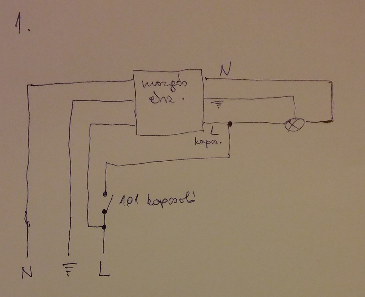

(#) alac710 hozzászólása Márc 27, 2017 /
Most fognék hozzá a mozgásérzékelő és a lámpa szereléséhez. Egyszer már írtátok, hogy az alábbi kapcsolás jó lesz, működni fog (azt szeretném, hogy a mozgásérzékelő is kapcsolja a lámpát és én is a mozgásérzékelőtől függetlenül fel tudjam folyamatosra kapcsolni).
Abban kérnék még megerősítést, hogy akkor az nem gond, hogy a mozgásérzékelő a kapcsoló bekapcsolásakor a kimenetére és a bemenetére egyszerre kap fázist?
(#) pjg válasza alac710 hozzászólására (») Márc 27, 2017 /
Ha relés akkor biztosan nem baj.
(#) Inhouse válasza alac710 hozzászólására (») Márc 27, 2017 /
Mindenképpen ugyanazt a fázist kell kapcsolnod, amit az infrás kap. Ha egy fázisod van otthon, akkor ez nem okoz gondot.
(#) alac710 válasza Inhouse hozzászólására (») Márc 27, 2017 /
3 fázisom van, de végül is az egyik fázist osztanám ketté a kapcsoló előtt a rajz szerint, akkor gondolom így rendben.
