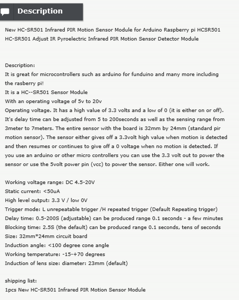

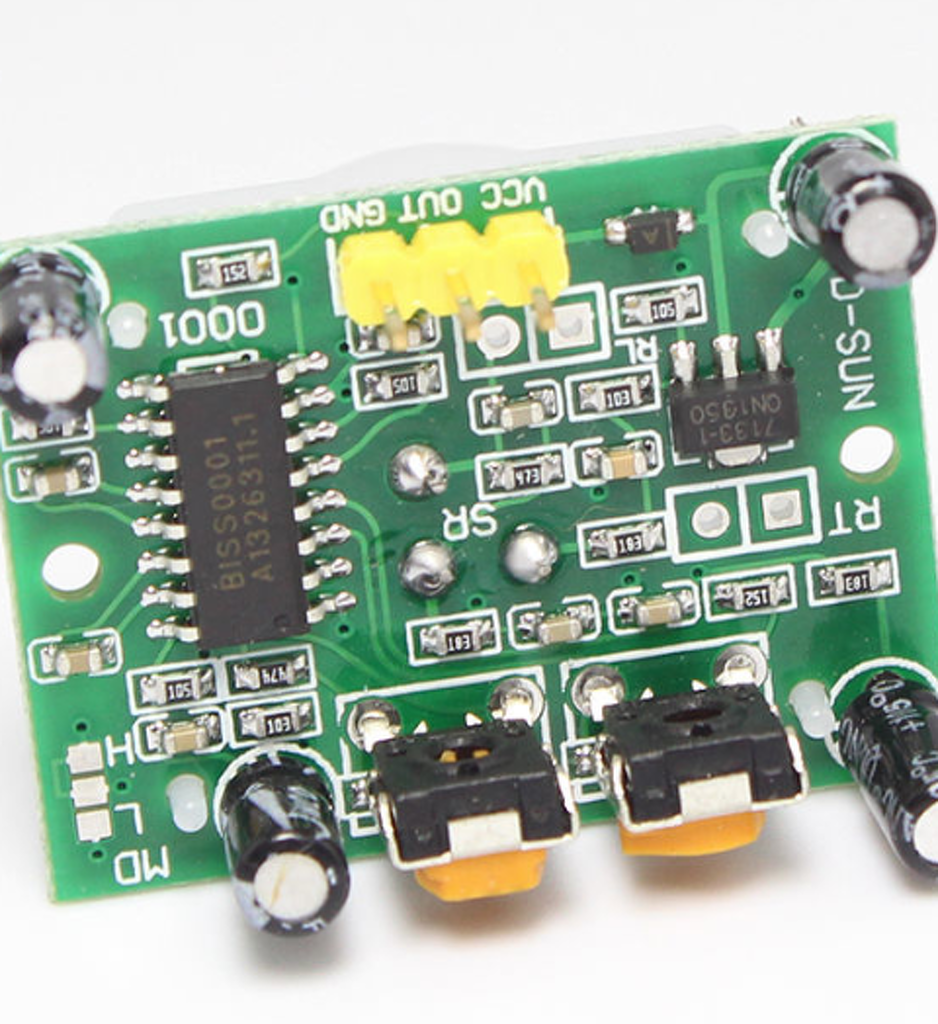

(#) Tofo3 hozzászólása Márc 8, 2016 /
Hali! Nagyon olcsón hozzájutottam egy mozgásérzékelőhöz. De nem tudom hogy kell bekötni. Tudnátok ebben segíteni? Lehet kezdeni vele valamit? Kell hozzá esetleg valami? A neve: HC-SR501 Remélem tudtok segíteni. Előre is köszönöm
(#) proli007 válasza Tofo3 hozzászólására (») Márc 8, 2016 /
Hello! A Vcc a + tápfeszültség A GND a - tápfeszültség, és az Out a kimenet, ahol a jelet kapod. De a kimeneti feszültség 0/3,3V.

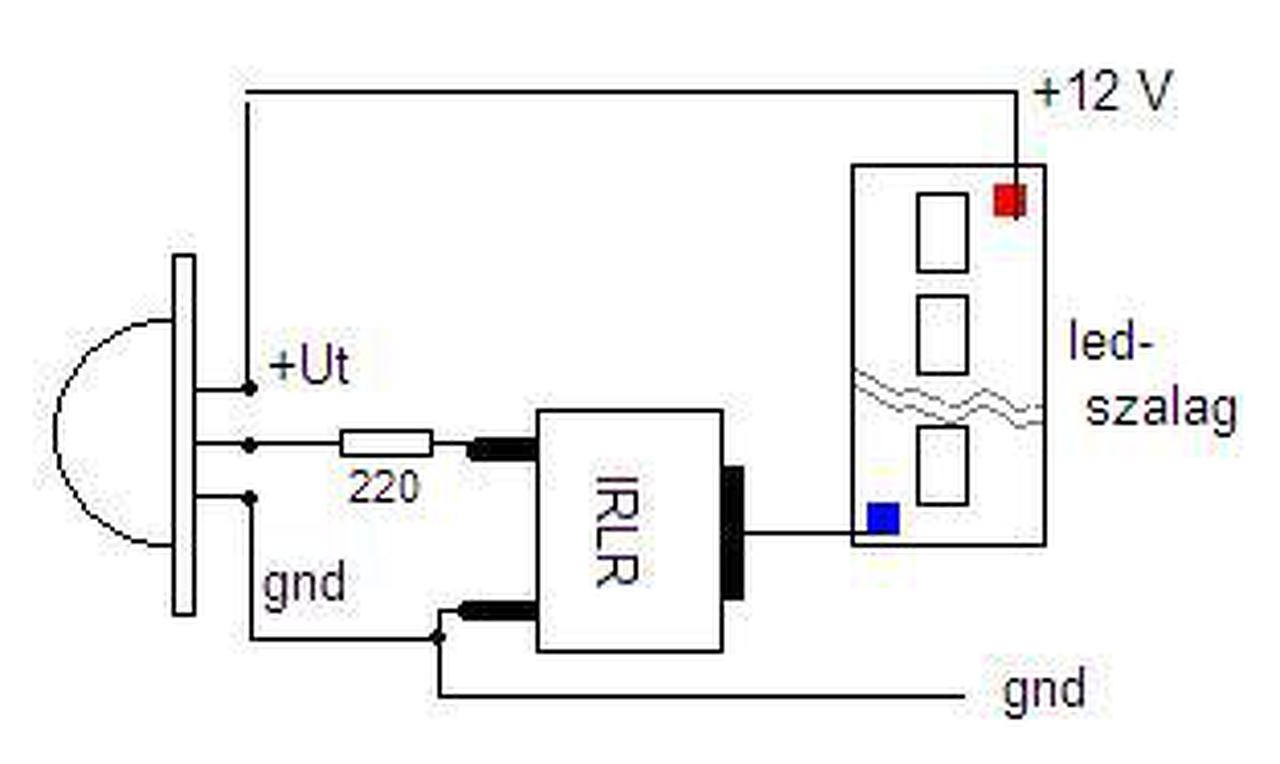

Nagyon szépen köszönöm a villám gyors választ. Még akkor annyi lenne a kérdésem, hogy a tápfeszültség 5-20V? kimeneti feszültség 3.3v, ebből szeretnék 12V-ot. Mi lenne a legegyszerűbb módja? Megoldható lenne? A lényeg hogy ledszalagot működtetni lehetne ezzel?
Ha a Led-szalag fogyasztása nem több mint 2A, akkor esetleg egy IRLR024N "Logikai Fet" elégséges hozzá. Ha több, akkor egy Fet meghajtóra is szükség lehet. (Pld. egy NE555)
(#) Tofo3 hozzászólása Márc 9, 2016 /
Utolsó kérdés (remélem ) Irlr 024n valószínű elég lesz, mert csak egy rövid, kb 20 -30cm-es szalagot működtetnék. Az igazság az, hogy nem értek ezekhez a cuccokhoz. Ennek két lába van, csak sorba kötöm a kimenetre és kész is van? Tetszik ez a semmiből építés. Mindig belevágok valamibe, csak van mikor elakadok. Ilyenkor nem akarom feladni. Inkább kérem egy hozzáértő segítségét. Köszönöm szépen, hogy lényegében helyettem agyaltál rajta.
(#) ferci válasza Tofo3 hozzászólására (») Márc 9, 2016 /
A fetnek 3 lába van, de a draint ( 3. láb ) előónozott nyákra forraszd fel "élben" és keményen rászorítva. Pár cm^2 nem árt neki hűtőfelületként.
A fet bekötését úgy rajzoltam, ahogy az írást látod.
