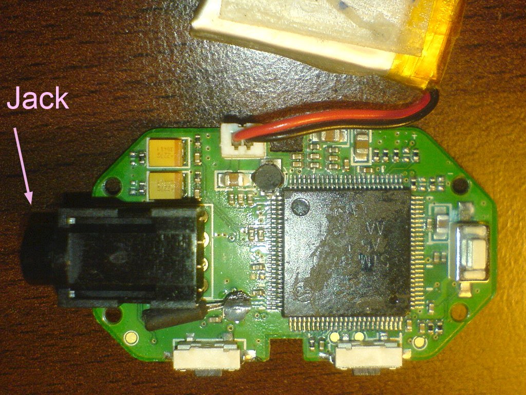

Sziasztok! SPEEDO AQUABEAT vízalatti lejátszóm sajnos beázott (gyógyvízben). 2 órán belül hazavittem, szétszedtem, és kiszárítottam. képek csatolva. A funkciói 90%ban visszatértek, de kettő nem, ami elég fontos. A és B gomb funkciója normál esetben (második kép):
A röviden nyomva - előző számra ugrik A hosszan nyomva - kikapcs B röviden nyomva - köv. számra ugrik B hosszan nyomva - bekapcs a beázás után most azt csinálja, h A röviden nyomva - következő számra ugrik, tehát u.a. mint B !!! A hosszan nyomva - nem csinál semmit, még 20mp-ig nyomva sem, viszont ha elengedem, akkor megint az köv. számra ugrik ))Igy most nem tudom normálisan kikapcsolni, csak ha kihúzom a fülest, akkor szerencsére kikapcsol (gyárilag), vmint mindkét léptetőgombbal a következő számra ugrik, visszafelé nem tudok Lepucoltam kefével, a memóriát formáztam, resetgombbal reseteltem, akku ciklust csináltam, A/B gombot kipucoltam, de semmi. Van vmi ötletetek arra, h mit lehet csinálni, v melyik alkatrész mehetett tönkre? A legtöbbjük annyira pici, h nincs is hol beázzon. a két gomb ráadásul a két átellenes végén van. Elképzelhető h az IC-knek nem légmentes a tokozásuk, és vhol beszivárgott? A készülék tokját leszigeteltem, és végülis így is fogom tudni használni, de jó lenne, ha rendesen működne, mert most úgy fogom összerakni, h soha többé nem lehet szétszedni (gumián). Segítséget előre is köszi
Szerintem a Proci lábait kicsi ecsettel, kékszesszel mosd le, sokszor segit (akku, elem kiszerelve) s hagyod pár orát száradni, egy napot is hagyhatod, s kiprobálod hogy müködik e, ha az sem segit akkor már más se nagyon.
(Igy szoktam ázott telefonokat helyrehozni, s 90% meg is gyogyul)
hehe, köszi, de segítenél abban, h ez a kékszesz mi is pontosan, mert a gugli nem adott pontos információkat... ez 100%os alkohol, v hány, és milyen adalékok vannak benne, mi a hivatalos neve?amúgy akkor Te is azt gyanítod, h a többi alkatrész nem nagyon mehetett tönkre? picik, és le vannak lakkozva. Esetleg még a két nagy sárga kocka, meg a fekete kondi, a jack dugó két oldalán...? válaszod köszi
Szanitárszesz (kékszesz) ~70%os orvosi alkohol
