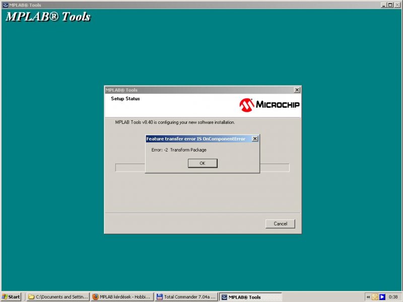

Most próbáltam feltenni MPLAB-ot, hogy ismerkedjek a pic témával és máris egy hibaüzenetet kaptam install közben. Mi okozhatja ezt? A saját honlapjáról töltöttem le. Másik fordítót nem tudnátok ajánlani? (egyenlőre parsiccal akarok szórakozni, csak utána mélyebben, ha muszáj)
Próbálj meg telepíteni egy picit korábbi verziót, pl. 8.34.

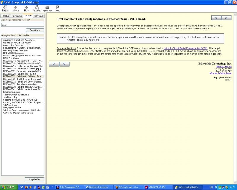

pic-ben kezdő vagyok. vettem egy pickit2 debug expresszt.
egy EW162G LCD-t próbálok pic16f877 segítségével életre kelteni. Legszimpatikusabb teszt program Herr Luethi-e, (http://www.electronic-engineering.ch/microchip/index.html). A program beprogramozható a 877-be, ha nincs összedugva a panel és az LCD. de ha össze van dugva, akkor programozás ellenőrzéskor: PK2Error0027: Failed verify (Address = 0xA - Expected Value 0x581 - Value Read 0x580) hiba van. mi lehet a gáz?

ha már itt tartunk: egy rajzon sem szerepel, hogy az LCD nem használt lábaival mi legyen, de egy fórumos azt írta, hogy kötelező leföldelni, mert... mi a véleményetek? Igazán azeredeti kérdés nem ez volt, hanem az, hogy mi okozhatja az MPLAB PK2Error0027 hibát, HA ÖSSZE VAN DUGVA A pickit starter kit és az LCD:
Na így már jobb a link... A kérdésedre adott válasznál azért kerestem a kapcsolási rajzot, mert annak is lehet köze a hibaüzenethez ( remélem a rajznak megfelelően kötötted be az LCD-t), de a PK2 bekötését még mindig nem látom rajta ( pedig ez okozhat gondot a mellékelt kép szerint!)! Másik kérdés: Az LCD-t 4 vezetékes üzemmódban használja, ezért a hiányzó 4 adatlábat le kell földelni ( nem választható lehetőség! ). Steve
Szia Steve!
Köszi a választ. A lógó LCD lábakat leföldeltem. (Kár, hogy ezek a sematikus ábrák ezt nem jelölik.) Szándékom szerint úgy kötöttem be LCD oldalon, ahogy írva vagyon, ezt nem ismétlem meg. Proc oldalon meg a PORTB lábait választottam. sajna így sem működik, lehe,hogy a 15-16lábakat is földelni kell? köszi laz Idézet: „vettem egy pickit2 debug expresszt. egy EW162G LCD-t próbálok pic16f877 segítségével életre kelteni.” Valamit nem értek: a PICkit2 DebugExpress tudtommal PIC16F887 mikrovezérlőt tartalmaz. Akkor most hogy jön ide a pic16f877? válasz #546162: "Szándékom szerint úgy kötöttem be LCD oldalon, ahogy írva vagyon, ezt nem ismétlem meg." Számomra még mindig nem világos, hogy mit hová kötöttél. A belinkelt rajz is több választást enged meg. Idézet: „Proc oldalon meg a PORTB lábait választottam.” Ha az RB6, RB7 programozói lábakra kötsz valamit, akkor különleges elővigyázatosságra és megfelelő elválasztásra van szükség. Bölcsebb volna a D portot használni!
Ha a PIC PGD, PGC lábaihoz más áramköri elemek is kapcsolódnak és az ICSP programzáskor ezek nincsennek megfelelően leválasztva bizony, okozhatnak hibát.
A 15-16-os lábakaz LCD háttérvilágítása szokott lenni ( adatlap!) !
Ha a rajz szerint választottad a PORTB lábait, akkor az nem ütközik a programozó lábakkal ( a konfigurációs biteket is jól állítottad be remélem!?) . Egy teljes rajzot készíthetnél! Steve

A 877 elütés volt, PIC16F887 a valódi. LCD bekötés mellékelve (kis magyarázat: az első példa program nem használta az RW lábat, de Lüthié igen, de gondolom a sorrend mindegy, a programban állítható) DE igazad lehet-van, az RB6-7 foglalt az ICSP miatt. Az RD-re nem merem kötni, mert ott a PK2 ledjei vannak, nem tudom, ha a ledek elé kötöm az LCD data portokat, elviszi mindkettőt? köszi laz
Az LCD kontrasztja miért van a PIC RA0-ra kötve?
Mert a PK2-n van egy pont méretes potméter, amellyel az LCD kontrasztját lehet állítani, az első LCD példában az AD-t nem használtam
Van a kártyán egy átkötés (JP1) ami pont arra szolgál, hogy a LED-eket leválassza.
Ha mindenáron a B portot használod, akkor hagyd ki az RB6/RB7-et,vagy legalább a programozás idejére kösd le, vagy tegyél be sorba egy-egy 1 kOhm-os ellenállást! A www.mikroe.com honlapon van olyan bekötés, ami megkíméli a programozó lábakat: Bővebben: Link (az R/W láb első körben write only módban is használható) Ezt a könyvet érdemes sokat lapozgatni!
A linkelt rajzodon nem szerepelt, hogy az RB6, RB7 lábat használod
Ezért írtam, hogy készíts rajzot, végül is szövegesen megvan! Ez a kiosztás már "irritálhatja" a PK2 lábait !De miért nem a rajz szerint használod a kiosztást?! A kontrasztot PWM-el akarod állítani, vagy miért csatlakozik az 'A' portra? Ha átkötöd az RD-re, akkor a LED-ek is fognak villogni, mikor a kijelzőre írsz, ez önmagában nem probléma ( kivéve, ha a LED-ekkel nagyon megterhelted a portot!) ! Steve Idézet: „A kontrasztot PWM-el akarod állítani, vagy miért csatlakozik az 'A' portra?” Oda van bekötve a demókártya potmétere!

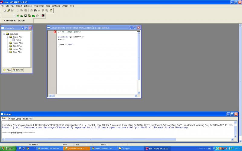

sziasztok tudnátok nekem segíteni h ez mit jelent??
Sose csinálj projektet olyan könyvárútvonalon, amiben szóköz, ékezetes betű és hasonló, az angol abc betűitől, számoktól és aláhúzásjeltől eltérű karakter szerepel.
Szerintem nincs megadva a fordítónak, hogy hol találja az include könyvtárat. Project->Build options->Project alatt valamelyik fülön kell az elérési utakat beállítani. |
