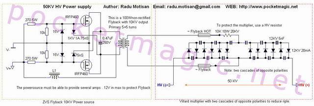

Abban szeretném a segitségeteket kérni hogy az alábbi kapcsolás megépitéséhez a rajzon szereplő alkatrészek beszerezhetöek e vagypedig kiválthatóak e más alkatrészekkel! Lehetőség szerint beszeretnék épiteni egy feszültség váltó kapcsolot amivel lehet csökketnteni a feszültséget!
Ha lehet az alábbi feszültségekre! 15 Kv, 25 Kv, 35Kv, 45-50 Kv a végfeszültség de persze lehet magasabb is 100 Kv -ig!
Ezen a linken van info a megépitett kapcsolással kapcsolatban!
Elöre is köszönöm a segitségetek!
Üdv Stevie

Csak kérdezek : az egyik pólus a tárgy , másik pólus a szórópisztoly?
Mert akkor a kezed 25-50KV van fent - rajz szerint szimmetrikus táp- biztos vagy benne hogy így akarod?

Amit én láttam és javítottam vagy kétszer, az egy régi szomszédos ország terméke volt, lekoppintva. Egy sima TV nagyfesz rész volt "kivágva".
A linkelt kapcsolás önrezgő, nem igazán lehet sokat állítani szerintem. Ahhoz egy PWM meghajtás kellene, de majd valaki jobban hozzáértő elmondja.
(#) Sebi válasza stevie hozzászólására (») Feb 5, 2014 /
Ha ez már megvan, ezt kellene visszarajzolni - legalább a szekunder oldalt - hogy lássuk, mi módon lehet(ne) beavatkozni. Spec.relékkel esetleg megoldható, hogy további fokozat(ok) kapcsolódjanak a - feltehetőleg - feszültségtöbbszöröző kimenetre.

Na de azt is figyelembe kell venni, hogy ez bírja e az 50Kvos átütési feszültséget. Ha átüt, akkor lényegébe meg is foghatod a végét...!

Mint mások is írták , ami jó 15KV ra az nem biztos 50Kv ra, azon kívül a tárgyat is szigetelten kell felfüggesztened , mert ez +- 25Kv tud , vagyis a porod egy része a környezetre tapad.
Ugyanezen oldalon van fent másik (ha jól emléxem 150KV ) azt nem kell csak másolni.

Ilyen sokszorozó kimenetén, pláne terhelve, igen valószínűtlen 50kV elérhetősége. A linken meg ránézésre sincs meg 50kV környéke, inkább 20-25kV-ról van szó. 2 régi sorkimenő trafó ellenütemben jártva esetleg elbírja ezt, csak ahhoz lényegében új készüléket kell építeni.
Biztos hogy 50kV kell? Csak mert bizonyos teljesítmény alatt egyszerűen nem megoldható ez a feszültségszint. Én -90kV-os sokszorozót készítettem, de 350W nem volt elég hozzá, hogy fenntartsa ezt, igaz, olaj nélkül használtam.
