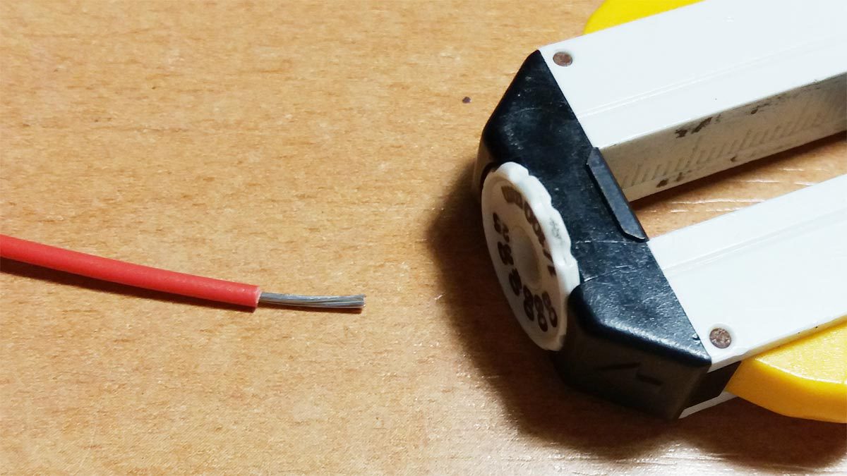

Rövid végeknél is jól használható és forditani sem kell, simán megblankolod vele. Én induktiv szenzorok vezetékeit blankoltam vele még szervizes munkám volt.
Éppúgy nem sérül a szigetelés mint a nagym6 által ajánlottnál, hiszen mindkettőnél a saját kezedben tartva tartasz ellent a blankolónak. Ui: holnap előkeresem ezt a szekrényemben és megmutatom a blankolás minőségét ja gondolod. De a neduddki féle is ugyanúgy jó lehet, azt inkább talán vastagabb vezetékekhez valasztanám, mondjuk 1mm2 felett A hozzászólás módosítva: Júl 29, 2018

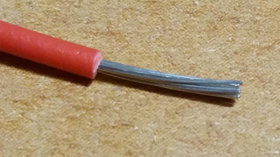

Idézet: Néhány oldallal korábban volt róla szó, nekem is újra megfordult a fejemben. Az éppen kitárgyalt szerszám kése ugyanígy néz ki, a működési elve ugyanez. Talán annyi a különbség, hogy az utóbbinál a kések mindig merőlegesen állnak a kábelre, a fogónál van egy minimális szög (talán nem számít). A fogó vékony vezetékekre is jól használható? „Ezekkel a fogókkal nagyon szépen lehet dolgozni. Nem bántja a szigetelést, igaz egyszer be kell állítani, de kis szériás munkánál sem tragikus a kezelése.”

Idézet: Köszönöm, éppen a vágáskép lett volna a következő kérdésem. A négy ponton, ahol a pengék elérhetik a vezető réteget, nem karcol vagy vág bele? „holnap előkeresem ezt a szekrényemben és megmutatom a blankolás minőségét”
Nem tudom rég volt a kezembe. Holnap ha bennt vagyok csinálok fotót hogy okosabbak legyünk.

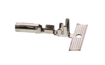

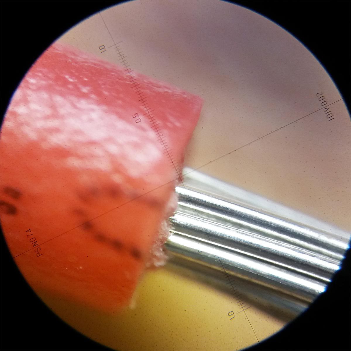

Idézet: A Stripax-ról és a PTS4-ről írt összefoglalómnál mellékeltem képeket a szigetelés roncsolódásáról és a vágásképről. Általános célra is jelentős mértékű a roncsolás. Rázkódásnak, mozgatásnak kitett helyen, ha előre sérül a szigetelés, jelentősen rövidítheti az élettartamot.„Egyébként bocs lemaradtam az elejéről, hova és minek is kell ez a feletébb pontos és precíz szigetelés vágás?” Krimpelt csatlakozó érintkezőknél van jelentősége az egyenes vágásképnek. Multilock .040 csatlakozó érintkezőkkel dolgoztam (mellékelt képek). A rezet (2.3 mm hosszúságú) és a szigetelést lefogó (1 mm hosszúságú) rész között körülbelül 1.3-1.5 mm hely van. Gyakorlatilag 0.5-1mm hosszúságban lóghat túl a szigetelés a lefogó részen. A túllógó szigetelés nagy részének is épnek kell lennie, különben kicsúszik a lefogás alól. Szikével is csak fele-fele arányban tudtam ennyire egyenes vágásminőséget produkálni. Valószínűleg egyedi eset. Sajnos úgy néz ki, hogy kell még ilyen csatlakozóval dolgoznom.

![]() Idézet: Nem, ha a méret jól van beállítva, egyébként igen. „A négy ponton, ahol a pengék elérhetik a vezető réteget, nem karcol vagy vág bele?”

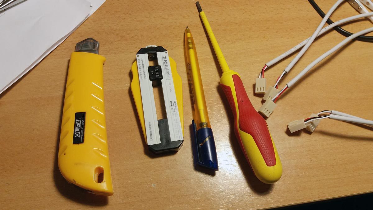

Meggyőzőek a képek, köszönöm. Jokari feliratot látok a képeden. Ezzel a márkanévvel nem találom. Megegyezik említett CK-val? Nekem is van két OLFA szikém (nem pont ez a típus), eddig a legjobb, amivel találkoztam. Teljesen más célra használom. Már a "barkács" szikémben is OLFA pengét használok, sokkal élesebb és tartósabb.
A fekete OLFA pengét keresd, az nagyon jó.
Több gyártó is gyárt ilyet. A kép alapján egyezik a kettő.
