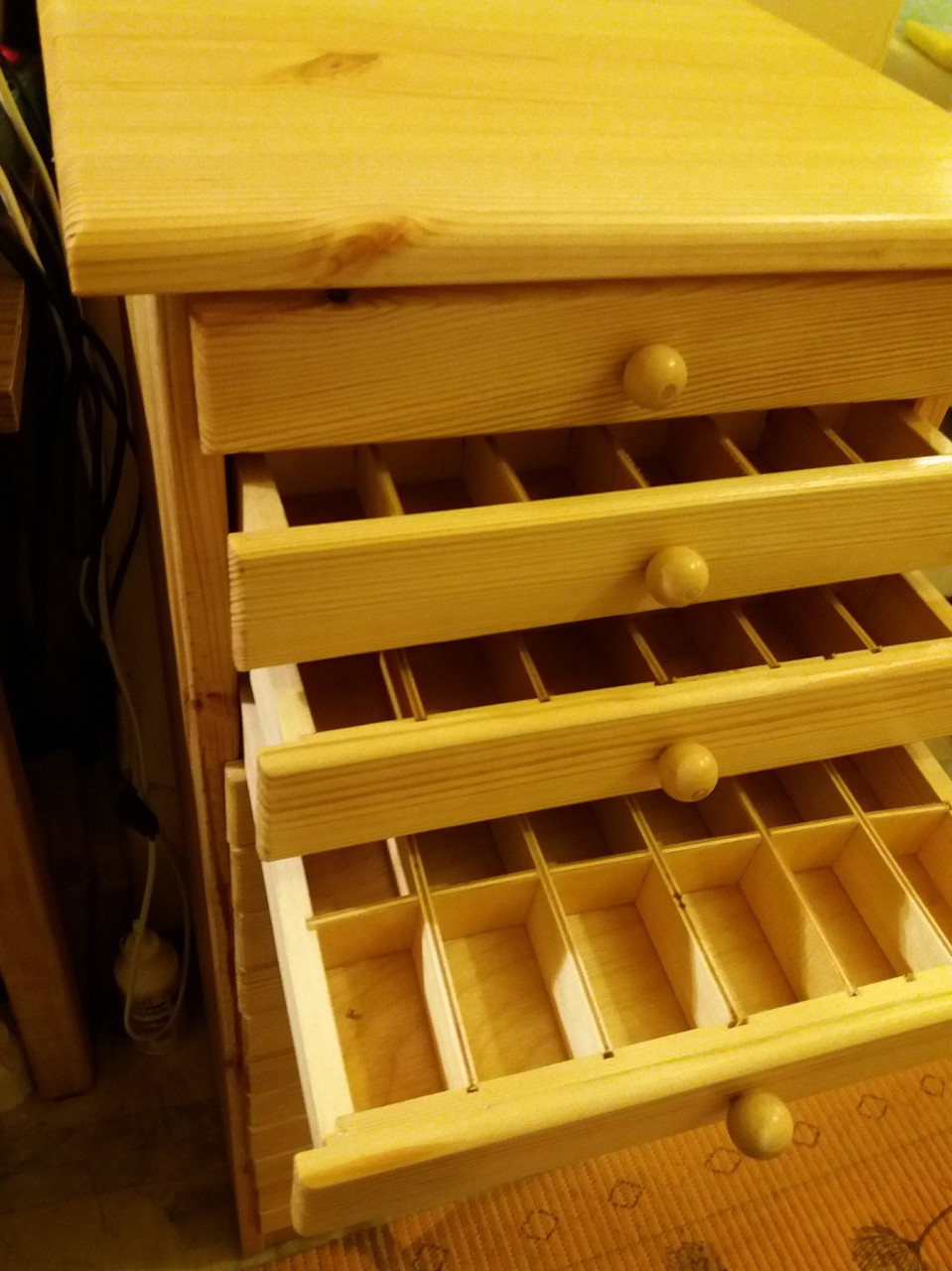

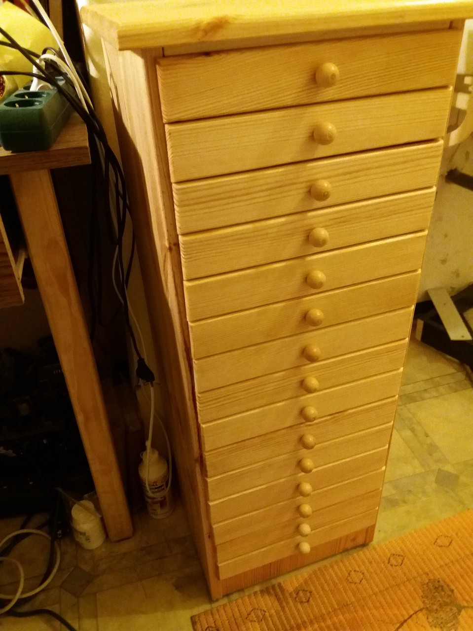

(#) erzsé hozzászólása Okt 23, 2018 / 5
Nem szerszám, nem felszerelés, de mégis a műhely része.
Elkészültem végre az alkatrésztároló szekrénnyel.
A 15 fiókból 10-ben 24 rekesz van. A maradékban változó, nagyobb méretűek.
Az ötletet Alkotótól "loptam". (Köszönöm!)
Egy kicsit nagyobb változatban építettem meg.
(#) Alkotó válasza erzsé hozzászólására (») Okt 23, 2018 /
Gratulálok. Büszke vagyok rá ha én is hozzájárulhattam a konstrukcióhoz.
Nem tudjuk mit akarsz tárolni, de mikor én a saját tároló koncepciómat érlelgettem -nem volt rá sok idő, mert akkor gyorsan kellett valamilyen pénzforráshoz jutnom-, akkor alapvetés volt a szalagban kapható alkatrészek mérete (ellenállás, dióda). Ezekhez igazítottam a rekeszméretet, figyelembe véve az ingyen elérhető alapanyagokat. Illetve a mérethez még odagondoltam a várható mennyiséget, amit találomra 100 db-ban határoztam meg értékenként. Ez fér el nálam kényelmesen. Majd 24 rekesz került egy fiókba, mert ez jól illeszkedik az E24-es értéksorhoz.
Aztán idő közben olyan tárolások is megvalósultak, amire magamtól sosem gondoltam volna (ásványok, ékszerek, órák -többen gyűjtenek órát mint gondolnád-).
Azért említem a rekeszméretet, mert a fotó alapján a tiéd ettől nagyobb. Akkor ideális egy rekesz, ha az kb. 3/4 részig van tele jellemzően.
Végül saját tapasztalatom alapján mondom, nem lehet az ideális méretet és rekesz-számot eltalálni. Valahol mindig biceg a kiosztás, ezért csak a jó közelítés lehet az értelmes cél.
(#) erzsé válasza Alkotó hozzászólására (») Okt 23, 2018 /
Szia.
A 24 rekeszt én is az E24- es sorhoz számoltam alapvetően.
A rekeszek mérete 6x4 cm. Ebbe szerintem bele fér az ellenállás, dióda, kondenzátor. Én nem tervezek 100- as nagyságrendben tárolni semmit, de így mégis átláthatóbban lehet tárolni a különböző alkatrészeket, amik az utolsó időszakban úgyis kisebbek lettek, "összementek".
Albérletben kialakított "kis sarokban" ez fér el.
S mégegyszer köszi az ötletet!
