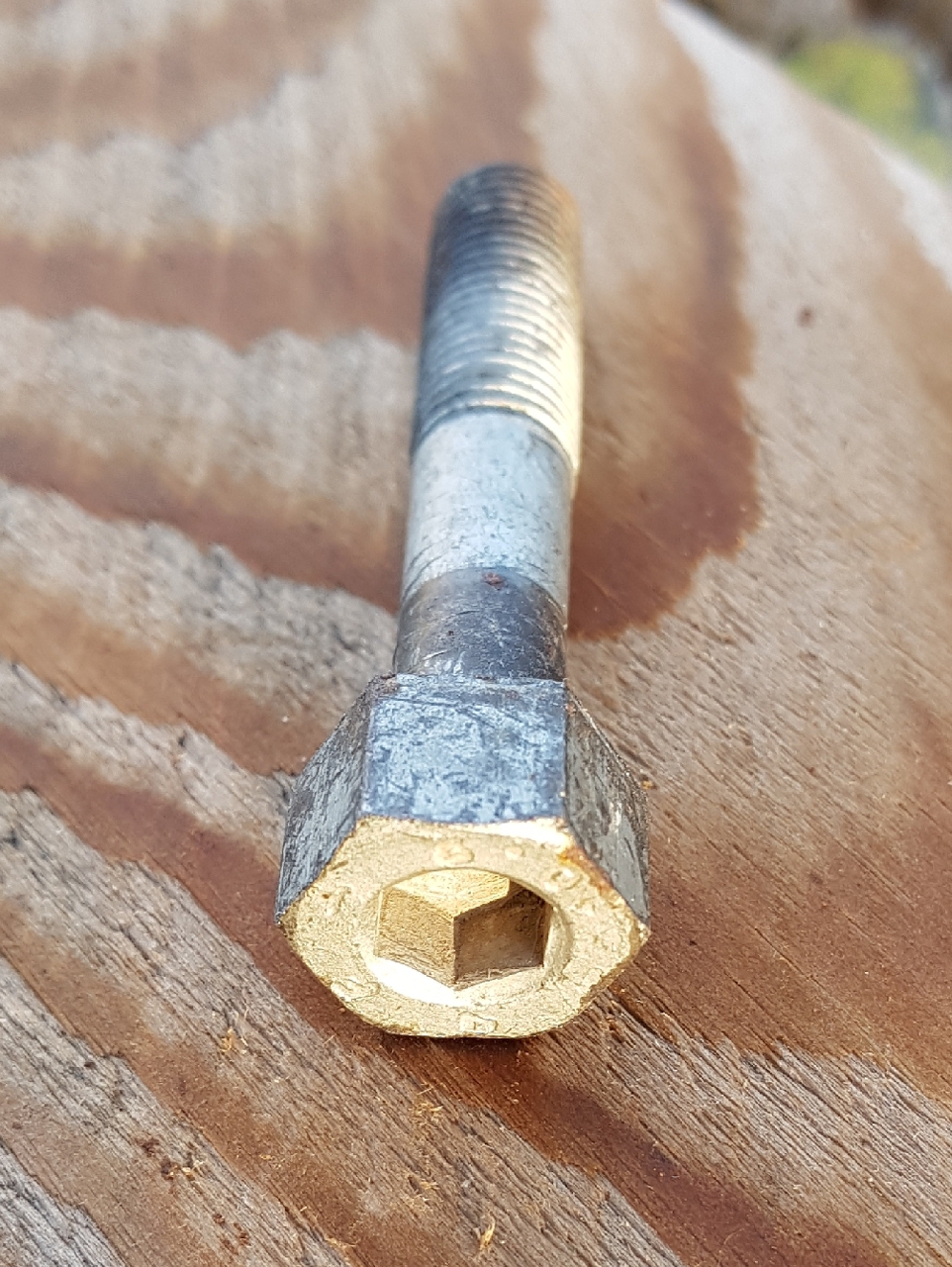

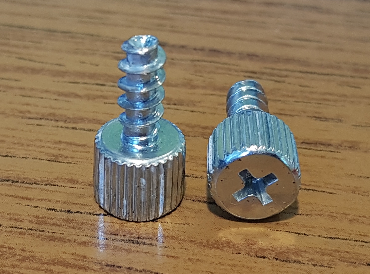

Kutyasétáltatás közben találtam egy számomra érdekes csavart. A fején két olyan forgatási megoldás is van, amik általában kizárják egymást. Én még nem láttam eddig ilyet. A menet 10 mm-es, amihez 17-es hatszög-fejet várnék (esetleg 16-osat), de ennek 15,2 mm a laptávolsága. Általában oda tesznek imbusz-üreget, ahol vagy egyáltalán nincs fej, vagy annak külseje nem fogható meg. Ez a "kombó" szokatlan.
Egy másik érdekes csavart is lefotóztam. Ennek nincs hegye egyáltalán, és egy éles "szalag" tekeredik rajta menetként. Műanyaghoz tudnám elképzelni, de ehhez is erőltetni kell a fantáziámat.
(#) Laslie válasza Alkotó hozzászólására (») Okt 31, 2018 /
Számítógép házaknál láttam már a Csavar2 képen látható csavart. Ilyennel szokták az oldallapot a házhoz rögzíteni.
(#) adapter válasza Alkotó hozzászólására (») Okt 31, 2018 /
Bár a méret nem látszik pontosan, nekem számítógép ház csavarnak tűnik a kettes, egy fajta gagyi lemez csavar, viszont kézzel is húzható...
(#) nedudgi válasza Alkotó hozzászólására (») Okt 31, 2018 /
Főleg HP gépeken láttam ilyeneket (Csavar2), a lényege, hogy géppel, és kézzel is szerelhető, bontható.
(#) llax válasza Alkotó hozzászólására (») Okt 31, 2018 /
Ha nem is pontosan azonos külleműt, de kivitelben a 2.-hoz hasonló (küllemben egymástól is eltérő) csavar járt jóformán minden pc ház oldallapjaihoz, amit kb. az ezredforduló után vettem.
Biztos, hogy M10-es az a menet? A laptáv is 5/8" lehet.

(#) Alkotó válasza llax hozzászólására (») Okt 31, 2018 /
A 10 mm átmérő az biztos. Az "M" (60°) illetve a normál menetemelkedés nem, de mivel bent hagytam a dolgozóban a csavart, ezt most nem tudom ellenőrizni.
A 2. képen lévő csavar ezek szerint több helyen is felbukkan. Az nem igazán értem mi értelme egy ilyennek a PC házon, de biztosan ott van ha mondjátok. Direkt megnéztem, és az én itthoni PC-imen nincs most semmi hasonló. Konkrétan a képemen lévő csavar helye kiderült idő közben. Az IBC tartály alsó csapján lévő karos nyitófület rögzíti. Ameddig ez benne van nem lehet elfordítani (pontosabban beszélnek legendákról, hogy ki és mikor tépte szét a nyitókart e miatt a csavar miatt).
Ha pontosan 10-es a menet, akkor vélhetően metrikus a menetemelkedés is.
„"Az nem igazán értem mi értelme egy ilyennek a PC házon"”
Szerszám nélkül is nyitható. A márkásabbjánál belül is akadnak további szerszám nélkül kezelhető rögzítések (+ takarítandó alkatrészek és tisztítandó porszűrők is), pl. HDD ki-beszereléshez soknál nem kell csavarhúzó. Márkás konfigoknál kevésbé elterjedt (vidd szervizbe takarítani/bővíteni/javítani), márkás házaknál viszont nagyon (az ilyen oldallap csavar az olcsóbbakon is).
A hozzászólás módosítva: Okt 31, 2018
A szavak jelentését értettem korábban is. A funkcióban rejlő hasznosságot nem értem. Miért baj az ha kell egy szerszám (csavarhúzó) a készülék szétszedéséhez?
(#) erbe válasza Alkotó hozzászólására (») Okt 31, 2018 /
Lehet metrikus, de nem normál, mert az átmérőhöz túl sűrű a menetemelkedés. Autó vagy motorhoz való, mert vannak helyek, ahol vagy így vagy úgy (nem) lehet hozzáférni. Elég egyfajta csavar mindenhova.
(#) Alkotó válasza erbe hozzászólására (») Okt 31, 2018 /
Ha vaktában is szabad tippelni, akkor én a "vursli" valamelyik játékából kiesett csavarra voksolnék. A népkertben találtam, ahol sörfesztivál volt, a hozzá tartozó teljes felhajtással. A kiskutyám az ilyen bulik után nem győzi kiszaglászni magát.
(#) nagym6 válasza Alkotó hozzászólására (») Okt 31, 2018 /
Aki elvesztette a spec. csavart, törheti a fejét pótlásán.
Szerintem feltételezik a gyártók, hogy nincs mindenkinek csavarhúzója. Némi pc javítós tevékenység mellett én is feltételezek már sok mindent... (és próbálok mindenkit lerázni - nem abból élek)
Nekem nem gond, ha kell egy csavarhúzó valamihez Sőt, sok szerszám nélkül szerelhetőben ott vannak a furatok a csavaroknak, én használom is.
Érdekesség, hogy pl. külső HDD házakhoz nem ritkán tartozék egy csavarhúzó is (eddig mindhez kaptam). Nagyon sok más dologhoz is mellékelik az összerakáshoz / üzembe helyezéshez szükséges szerszámokat.
Ami Neked természetes, másnak nem feltétlenül az.
Rokonom férje száguld le hozzám, hogy sürgősen meg kellene javítani egy hajnyírót (kb. fél éves történet). A felesége fodrászüzletében ott ül a félig megnyírt férfivendég, szóval sürgős A problémát ő is ismerte (bevezetésnél megtört vezeték), elméletileg meg is tudná javítani, csak nincs eszköze a javításhoz. Eredetileg villanyszerelő, csak az iskola után soha nem űzte a gyakorlatban - egyéb apró dolgokat sem nagyon szerelget (más témában, nagyobb dolgokat szokott).
Még olyan ember, akiről feltételeznéd, hogy megoldhatna valamit, még annak sincs néhány alapvető szerszáma hozzá.
Fordítsuk meg a kérdést! Miért baj az, hogy nem kell szerszám valami szétszedéséhez?
(#) rascal válasza Alkotó hozzászólására (») Okt 31, 2018 /
Például ha van egy PC ami az asztal neki készített (elég szűk) fakkjában van, hátulról nem lehet hozzáférni és a kábelek lebontása nélkül nem lehet teljesen kihúzni, de annyira igen, hogy az oldalát leszedve mondjuk a gombelemet ki lehessen cserélni, akkor a rendszergazda (voltam egy ideig) nagyon tud örülni egy ilyen csavarnak, vagy valamilyen csavarmentes rögzítésnek.

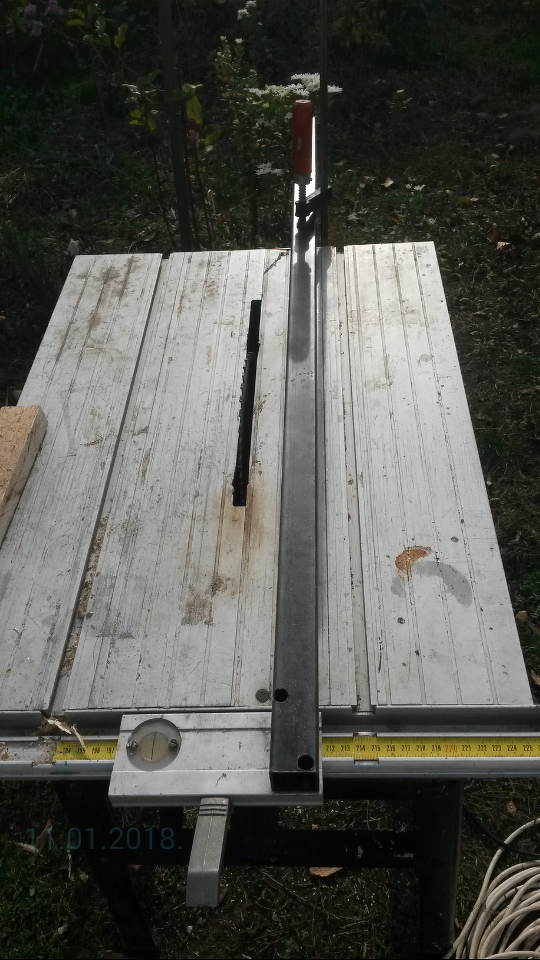

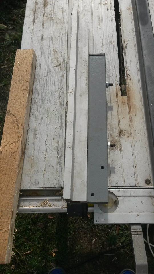

Tanácsot szeretnék kérni hogy tegyem jobbá az elméletileg asztalos körfűrészemet. A szögbeállító és a vezető adott volt. Utóbbit lecseréltem egy 30-as zárt szelvényre. Teljes hosszba megy az asztalon az előzővel ellentétbe mivel az nyeglett oldalra. Most pillanat szorítóval tartom a másik végét.
Tehát: milyen legyen az asztallap? Hol vagy mivel éleztessem a korongot? Most hirtelen ennyi kérdésem volt.
(#) Ge Lee válasza jani1987 hozzászólására (») Nov 1, 2018 /
Leginkább attól függ hogy mire fogod használni. Az asztallap is adott, de egyébként minél nagyobb annál jobb. Az enyém ennek minden irányban több mint a duplája, de az sem elég ha másfél méter hosszú az anyag, és azt kell hosszában szeletelni, vagy keresztben precízen vágni. A normál korongot bárhol megélezik ahol ilyennel foglalkoznak, de érdemesebb lapkás korongot használni, azt nem kell élezni, és sokkal szebben vág. Mire élezni kellene nagyon sok anyagot elvágtál vele, szinte olcsóbb cserélni mint éleztetni.
Nekem az álmom ezeknek a gépeknek a fordítottja. Tehát van egy mondjuk 3x4 méteres asztal, ráteszem az akármit, rögzítem rajta, és van egy korong (fához, fémhez, köszörű, akármi) amit 3 tengely mentén tudok mozgatni, tized mm pontossággal. Tehát ha kell körfűrész, ha kell lapszabászgép, ha kell síkköszörű, vagy ha kell akkor le tudok vele vágni méretre pontosan és egyenesen egy kazánlemez darabot a táblából.
(#) jani1987 válasza Ge Lee hozzászólására (») Nov 1, 2018 /
