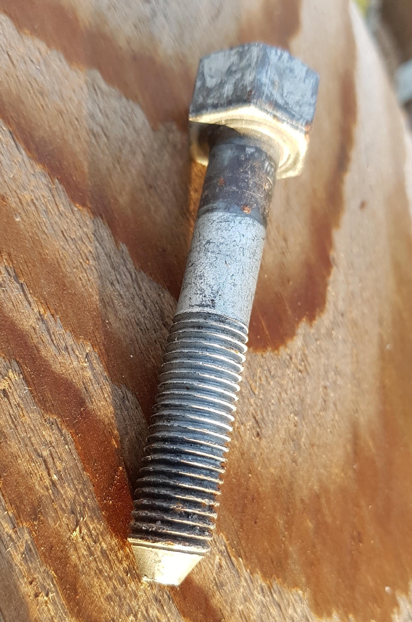

Kutyasétáltatás közben találtam egy számomra érdekes csavart. A fején két olyan forgatási megoldás is van, amik általában kizárják egymást. Én még nem láttam eddig ilyet. A menet 10 mm-es, amihez 17-es hatszög-fejet várnék (esetleg 16-osat), de ennek 15,2 mm a laptávolsága. Általában oda tesznek imbusz-üreget, ahol vagy egyáltalán nincs fej, vagy annak külseje nem fogható meg. Ez a "kombó" szokatlan.

Biztos, hogy M10-es az a menet? A laptáv is 5/8" lehet. Nem járt arra egy Harley? Vagy valami amerikai autó? ![]()
A 10 mm átmérő az biztos. Az "M" (60°) illetve a normál menetemelkedés nem, de mivel bent hagytam a dolgozóban a csavart, ezt most nem tudom ellenőrizni.
A 2. képen lévő csavar ezek szerint több helyen is felbukkan. Az nem igazán értem mi értelme egy ilyennek a PC házon, de biztosan ott van ha mondjátok. Direkt megnéztem, és az én itthoni PC-imen nincs most semmi hasonló. Konkrétan a képemen lévő csavar helye kiderült idő közben. Az IBC tartály alsó csapján lévő karos nyitófület rögzíti. Ameddig ez benne van nem lehet elfordítani (pontosabban beszélnek legendákról, hogy ki és mikor tépte szét a nyitókart e miatt a csavar miatt).
Ha pontosan 10-es a menet, akkor vélhetően metrikus a menetemelkedés is.

Lehet metrikus, de nem normál, mert az átmérőhöz túl sűrű a menetemelkedés. Autó vagy motorhoz való, mert vannak helyek, ahol vagy így vagy úgy (nem) lehet hozzáférni.
Ha vaktában is szabad tippelni, akkor én a "vursli" valamelyik játékából kiesett csavarra voksolnék. A népkertben találtam, ahol sörfesztivál volt, a hozzá tartozó teljes felhajtással. A kiskutyám az ilyen bulik után nem győzi kiszaglászni magát.
Aki elvesztette a spec. csavart, törheti a fejét pótlásán.

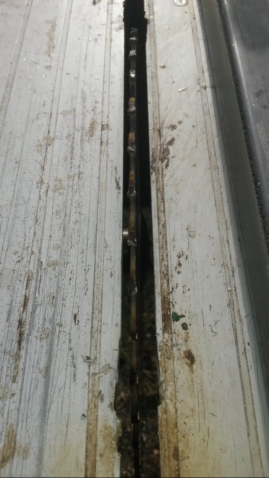

Tanácsot szeretnék kérni hogy tegyem jobbá az elméletileg asztalos körfűrészemet. A szögbeállító és a vezető adott volt. Utóbbit lecseréltem egy 30-as zárt szelvényre. Teljes hosszba megy az asztalon az előzővel ellentétbe mivel az nyeglett oldalra. Most pillanat szorítóval tartom a másik végét.
Tehát: milyen legyen az asztallap? Hol vagy mivel éleztessem a korongot? Most hirtelen ennyi kérdésem volt.
Leginkább attól függ hogy mire fogod használni. Az asztallap is adott, de egyébként minél nagyobb annál jobb. Az enyém ennek minden irányban több mint a duplája, de az sem elég ha másfél méter hosszú az anyag, és azt kell hosszában szeletelni, vagy keresztben precízen vágni. A normál korongot bárhol megélezik ahol ilyennel foglalkoznak, de érdemesebb lapkás korongot használni, azt nem kell élezni, és sokkal szebben vág. Mire élezni kellene nagyon sok anyagot elvágtál vele, szinte olcsóbb cserélni mint éleztetni.
