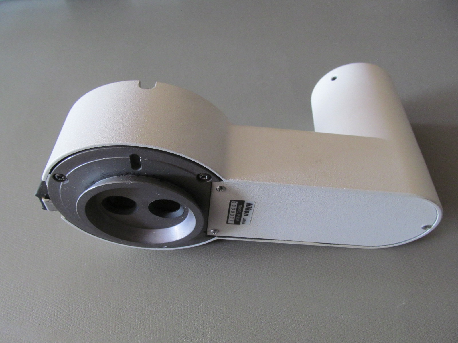

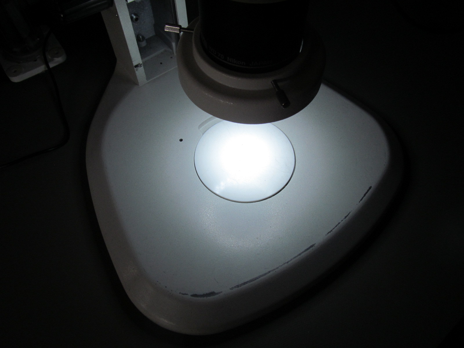

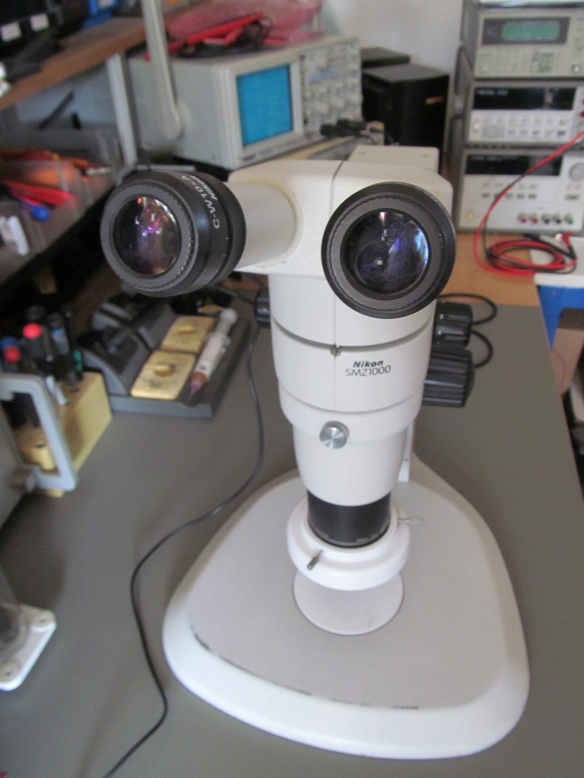

(#) (Felhasználó 1947) válasza elektroncso hozzászólására (») Szept 29, 2019 /
Jó kis mikroszkóp ez, bőven elég otthonra.
Én egy régi SMZ-1000-es Nikont nyúzok, vagy 15 éve.
Max. 80x-os nagyítást tud, nagyon jó vele dolgozni, nem fárassza a szemet.
Általában 20x-os nagyítást használok, ritkán kell a nagyobb.
Azért szeretem, mert pont jó a munkatávolsága, könnyű alatta dolgozni.
Van hozzá egy kamera adapterem/tartozékom is, ha dokumentálni/fotózni kell a javítást, vagy
efféle elvárás lenne.

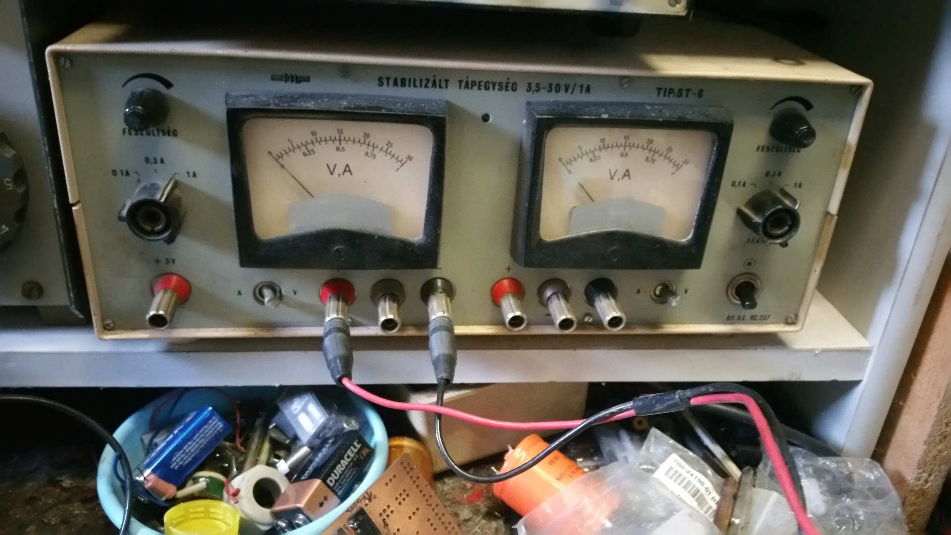

Folytatva a hétfői beszerzésemet most beszereztem egy kettőslabortápot.Végre ez is megoldódot.
(#) ozpecs válasza satlokk hozzászólására (») Dec 6, 2019 /
Ez a mechlabor saját tápja, teljesen jól használható, alap723-as cucc, egy valami kimaradt a legtöbből amit érdemes pótolni, a kimenetére egy lehetőleg gyors dióda záróirányban, akkora áramu min. mint a terhelhetőség, azaz legalább 3 amperes. persze még lehet finomítani egy picit de ezt mindenképen érdemes ha nem akarsz soka 723-at cserélni benne
(#) satlokk válasza ozpecs hozzászólására (») Dec 7, 2019 /
Szia!Köszi szépen a tanácsot.

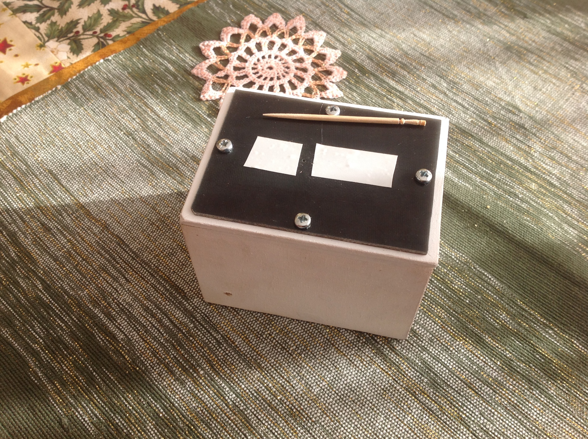

Egy uj szerszámmal gyarapodott a mühely. Gyakran kell föleg SMD LEDeket lengö kivitelben szerelni, és eddig mindig gond volt, hogyan fogjam meg a mini alkatrészt, hogy ráforrasszak két huzalt. Nos erre a fiam készitett egy mini vákuumos asztalt. A felsö része egy NYÁK lemez a hátával felfelé. Ebben van 5drb 1 mm-s lyuk meg 4drb 0,5 mm-s a dobozkában egy 12 Voltos vákuumpumpa.
Ma ki is probáltuk, a felesleges lyukakat le kell ragasztani ( néha egyszerre több alkatrészt is forrasztani kell, akkor jol jön a több lyuk). A kompresszor odaszivja az alkatrészt a lyukra és nagyito alatt több kevesebb sikerrel oda lehet forrasztani a vékony rézdrotot (0,2mm).
Összehasonlitásra ott egy fogpiszkálo a munkalapon.
