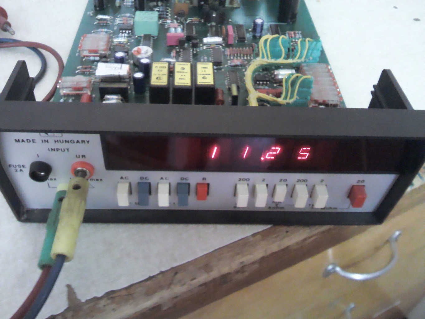

Egy régi TR-1669 multival kapcsolatba lenne kérdésem. Ellenállás mérésre kapcsolva a fotókon látható értekek jelennek meg villogva (túlcsordulás). Ez ennél a tipusnál a helyes működés? Egyébként ha ellenállást kapcsolok rá pontosan mér.
TR-1667A/B esetén is hasonló a szakadás jelzés? Remélem valakinek van ezekkel a multikkal mérési tapasztalata.
(#) zolika60 válasza Hakai hozzászólására (») Szept 3, 2013 /
Természetesen normális, mert ha nincs rákapcsolva ellenállás, akkor szakadást mér, aminek az ellenállása végtelen.
(#) Hakai válasza zolika60 hozzászólására (») Szept 3, 2013 /
Értem hogy szakadásnál végtelen az ellenállás, csak furcsállom hogy minden méréshatárnál egy bizonyos értékkel villog....
(#) Doky586 válasza Hakai hozzászólására (») Szept 3, 2013 /
„minden méréshatárnál egy bizonyos értékkel villog”
És ez zavar téged ?
Nézz meg bármilyen korszerű DMM-et. Az is minden méréshatárnál ugyanazt fogja mutatni..

Dehogy zavar! Csak veled ellentétbe én nem ismerem ezt a tipust, korszerű multit pedig sajnos nincs lehetőségem még kipróbálni sem.

(#) Doky586 válasza Hakai hozzászólására (») Szept 4, 2013 / 1
A magyarázat az hogy abban még nincs mikroprocesszor, így a megszakadt kvantálási folyamatban (túlcsordulás) nem volt ami az addig beérkezett számot kihelyettesítse a mostanság divatos 1--- értékkel, inkább csak villogtatja a pufferben maradt értéket. Csak ez volt megoldható gazdaságosan uP nélkül sima logikai áramkörökkel. De ez nem befolyásolja a mérés lényegét, csak megszokás kérdése, engem sose zavart.

(#) Hakai válasza Doky586 hozzászólására (») Szept 4, 2013 /
Köszi, most már értem - a műszer az asztalomra is került használatra !
