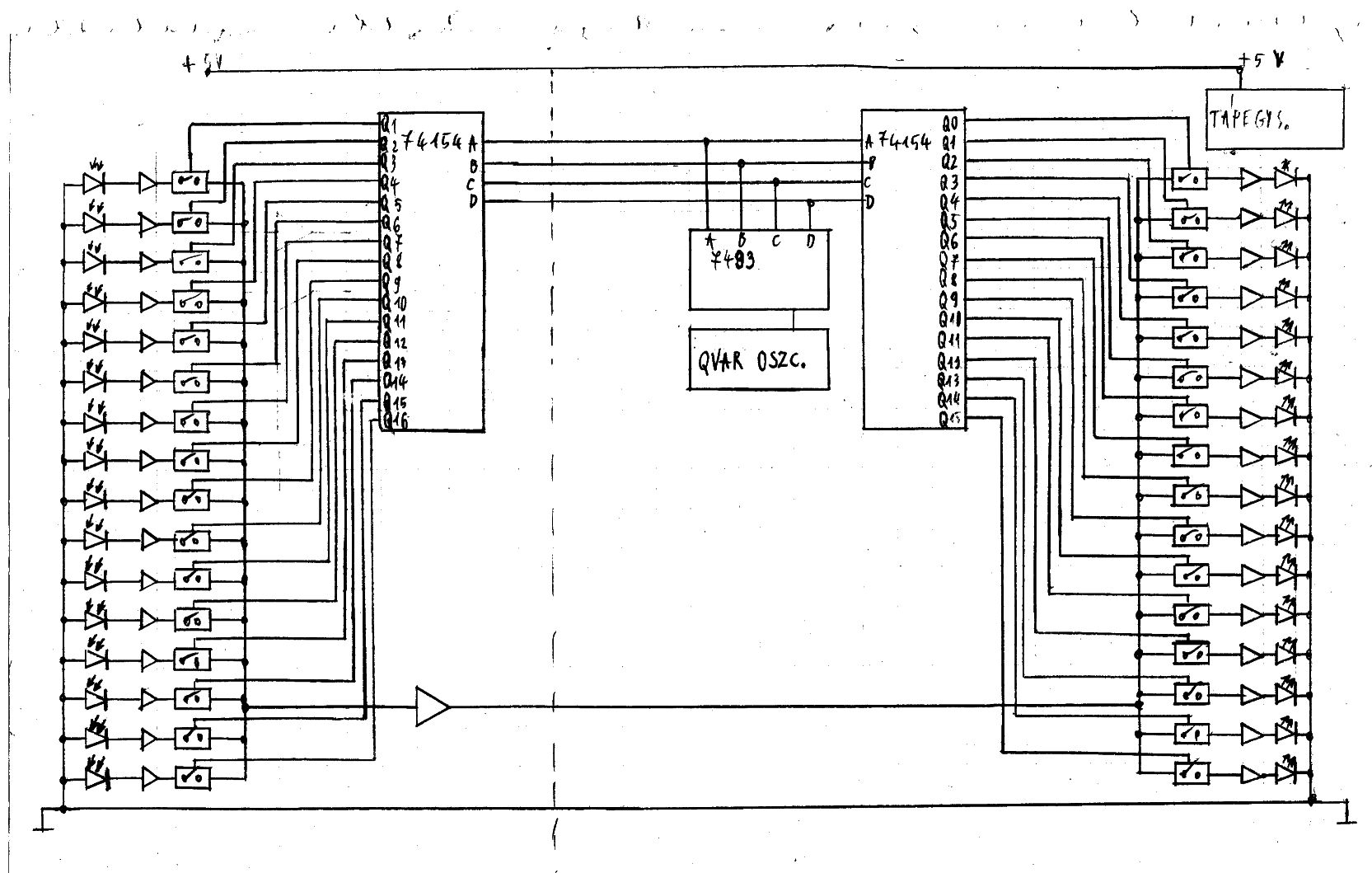

(#) _JANI_ válasza source2 hozzászólására (») Dec 30, 2005 /
Bár nem egészen az adott IC-re vonatkozik, de had mutassak egy rági elvi rajzot a MULTIPLEXER - DEMULTIPLEXER alkalmazására. akkor még nem tudtam, hogy léteznek ilyen egytokos IC-k is.
Az áramkör analóg jeleket továbbitott volna, a legkevesebb vezeték felhasználásával.
